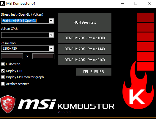

- Der MSI Kombustor zeigt nur die Grafikkarte an führt den Test aber tortzdem nur auf der Intel HD aus

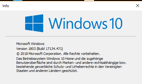

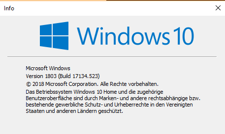

Fürchte,, DDU allein wird dein Problem nicht wirklich lösen können, schon klar, Win 10 HOME 64-Bit, heard it all before- WIN+R > winver eingeben und ENTER, den Output bei Gelegenheit hier mal für uns verfügbar machen. THX in advance.
Workaround (Credits @Mattew Sobol =hilf mir mal "Over the Rhine"??): Installierte Updates checken ("altes" Control Panel > Programme & Features > Installierte Windows Updates und dieses "letzte Windows Update" -Time/Date Stamp beachten- von der Platte fegen.

@IT_Nerd Du hast mit deiner Vermutung Recht. Die Umstellung auf Unfiltreiber hat leider keine Verbesserung gebracht. Das Deinstallieren der Windowsupdates funktioniert auch nur bedingt - das Sicherheitsupdate wird bei jedem Neustart erneut installiert (Ich vermute wegen der Spectre / Meltdown Vorsorge liegt hier das Problem). Der bisher einzige Unterschied ist das nach der Umstellung der Treiber der MSI Kombustor keine GPU mehr findet. Im Gerätemanager und unter Speccy wird die Grafikkarte aber noch gefunden.

Ok, habe jetzt alle Hinweise umgesetzt und auch wenn der "Kombustor" noch immer die Mitarbeit verweigert(GPU wird nicht mehr gefunden) scheint das Spielen wieder zu funktionieren vielen Dank!
