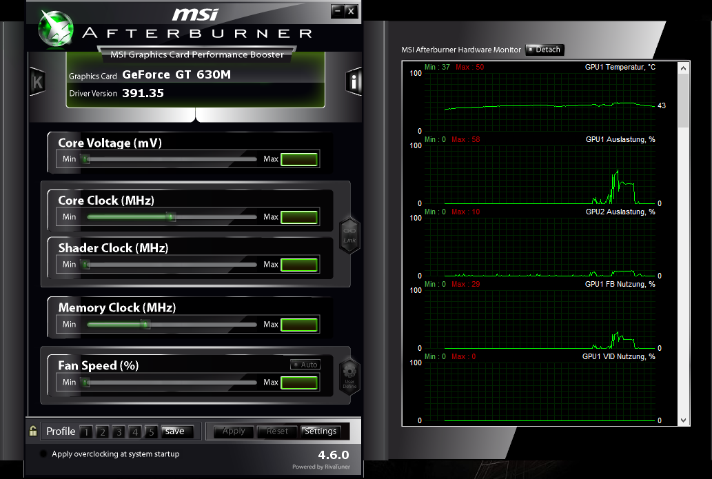

Hier hab ich kurz SC2 gestartet und wieder beendet als afterburner lief, dann is die linie hoch aber dennoch wird sie nicht im spiel erkannt
