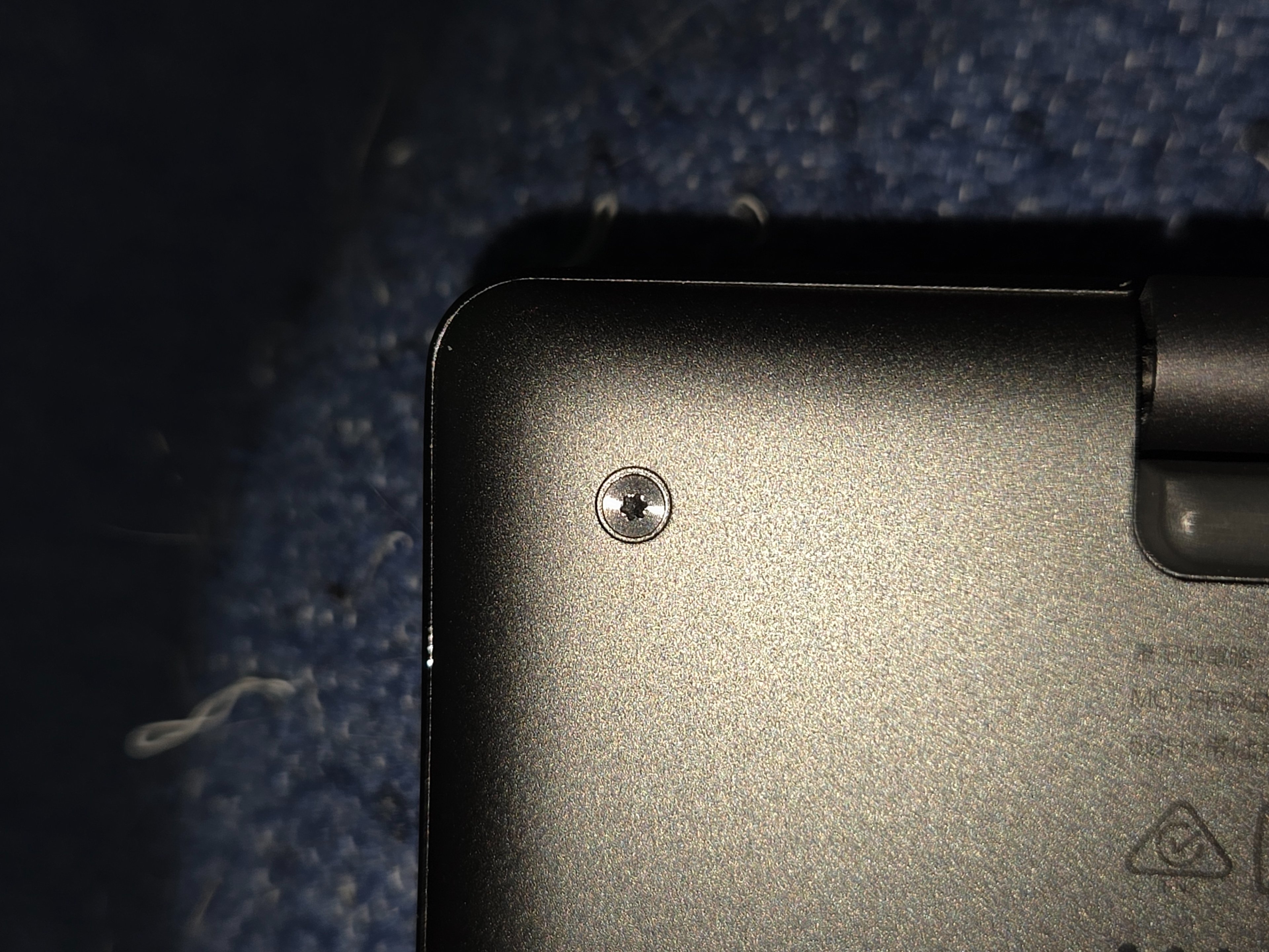

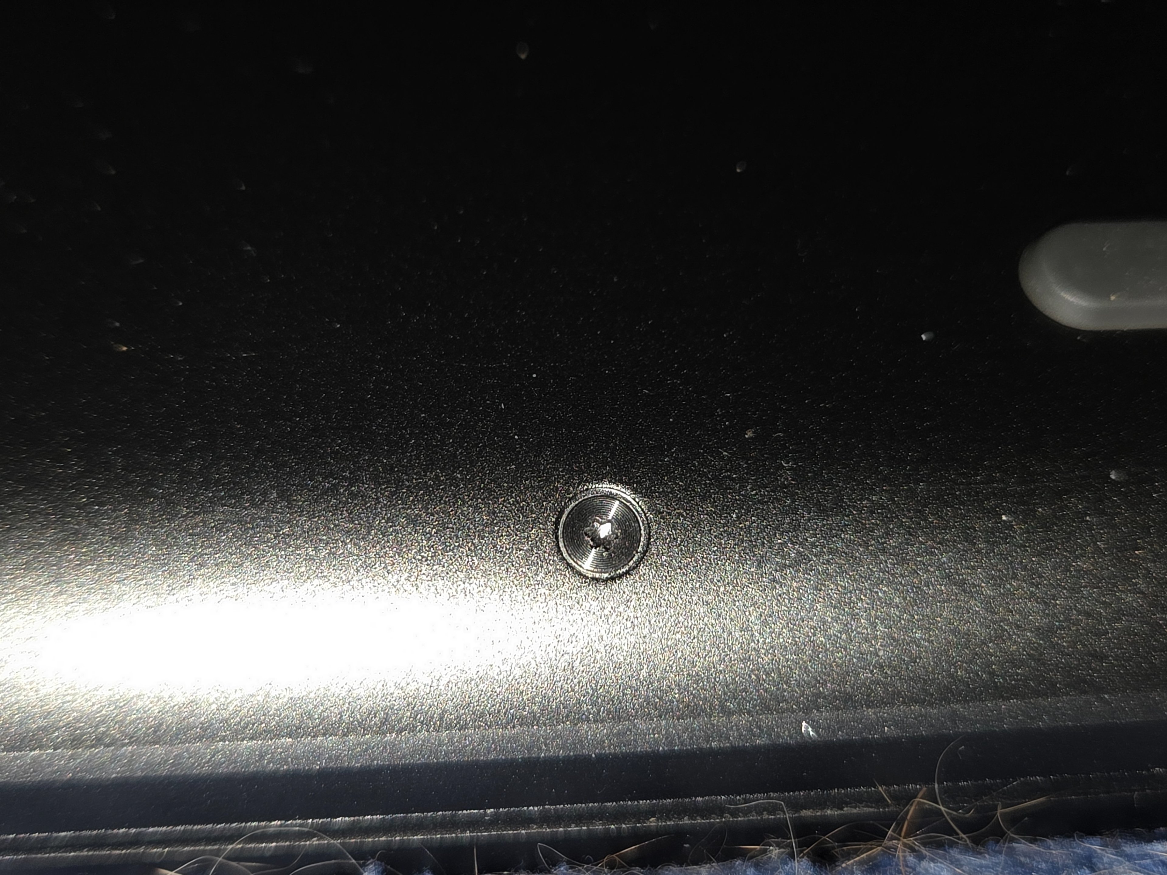

Hab mal versucht Fotos zu machen. Das sind 2 verschiedene Positionen der Schrauben. Nummer 1 geht, Nummer 2 "hängt fest".
Zum Thema Bohrer: ich hab sowas nicht und ganz ehrlich würd ich mir sowas nicht zutrauen. Die sind eh schon so winzig und das ist auch ein Grund wieso ich so angefressen bin.

Und mit welchem Schraubendreher hast du es probiert?
Schlitz, Kreuzschlitz, Torx (was auch die Schrauben sind)?
Ja, 2 verschiedene. Die hab ich mal für ein Handy gebraucht wegen Akku wechseln. Aber wie gesagt habe ich sonst keine anderen mehr. Die sind glaub ich eh schon mit die kleinste Größe
Sind wie gesagt Torx Schraubenzieher

Die Schrauben sehen nicht vermurkst aus, mit dem richtigen Torx Kopf muss es gehen. Die Aufsätze kann man auch mit z.B. einer „Knarre“ verwenden:
Mit der flachen Hand von oben Druck auf die Knarre ausüben, damit der Kopf nicht rausrutscht, mit der anderen Hand vorsichtig ein bisschen ruckeln oder die Knarre seitlich anstoßen.
Ansonsten gibt es sicher viele YouTube Videos mit Tricks zum lösen klemmender Schrauben. Aufbohren ist immer nur die allerletzte Möglichkeit wenn alles andere versagt.

Hier gegoogelt:
Wie bekomme ich eine kaputte Torx-Schaue raus?
Bei kaputten Torx hilft oft, einen alten Schlauch * (aufgeschnitten oder doppeltes Material) mit dem eigentlich passenden Torx Schlüssel einzudrücken (ggflls Hammer). Durch das Gummi und das sanfte Einklopfen (sanfte Gewalt) wird durch das Einpressen der Gummilage insgesamt eine formschlüssige Verbindung erreicht.
