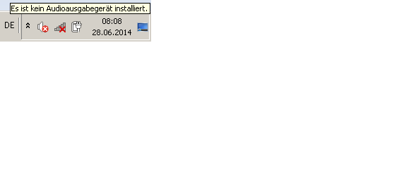

Es wird überhaupt kein Sound mehr abgespielt. Der Lautsprecher unten in der Task Leiste ist rot markiert mit der Nachricht, das kein Audioausgabegerät aktiviert sei. Wenn ich aber in,, Sounds'' gehe sehe ich einen grünen Haken bei meinem Headset, kann dies aber nicht abwählen, bzw deaktivieren.

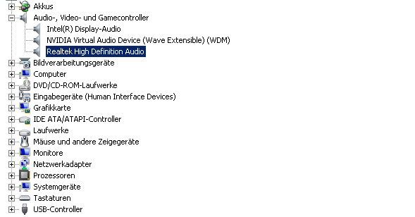

Tja. hast du denn Fehler im Gerätemanager. Eventuell die Treiber da deinstallieren und auch beim Dialog, falls möglich löschen. Lade dann die aktuellen vom jeweiligen Hersteller (beim Realtek auch hier bei Computerbase möglich).

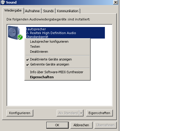

Das habe ich heute Mittag schon versucht gehabt, hat aber leider nichts geholfen den Treiber neuzuinstallieren. Es kommt mir auch komischerweise so vor, als könnte ich generell keine Einstellungen im Sound Menü ändern obwohl ich Admin bin.
So hier sind die Screenshots wie gewünscht. Ich hoffe man kann damit was anfangen :) .
geh mal wieder in den gerätemanager, mach rechtsklick auf alle soundgeräte dann gerät deinstallieren und häkchen bei treibersoftware löschen machen, dann starte mal neu.
