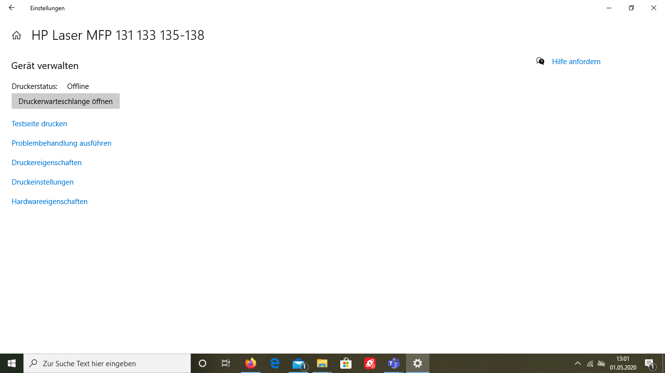

Was heisst das Genau? Ich kann am PC über Einstellungen / Geräte / Drucker und Scanner
das Gerät ansteuern. Kann dann "Warteschlange öffnen", "Verwalten", oder "Gerät Entfernen"
anklicken. Über "Verwalten" komme ich zu einem Menü (siehe Bild). Und dann?

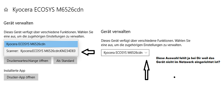

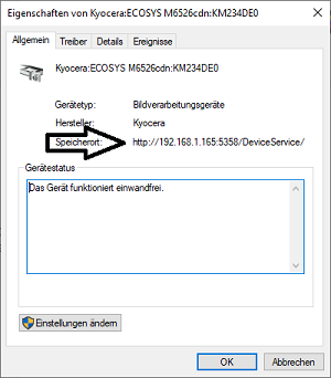

Das ist der Drucker und nicht der Scanner, bei Dir fehlt die Auswahl zum Scanner. Habe mal ein Bild von meinem Netzwerkscanner drangehängt.

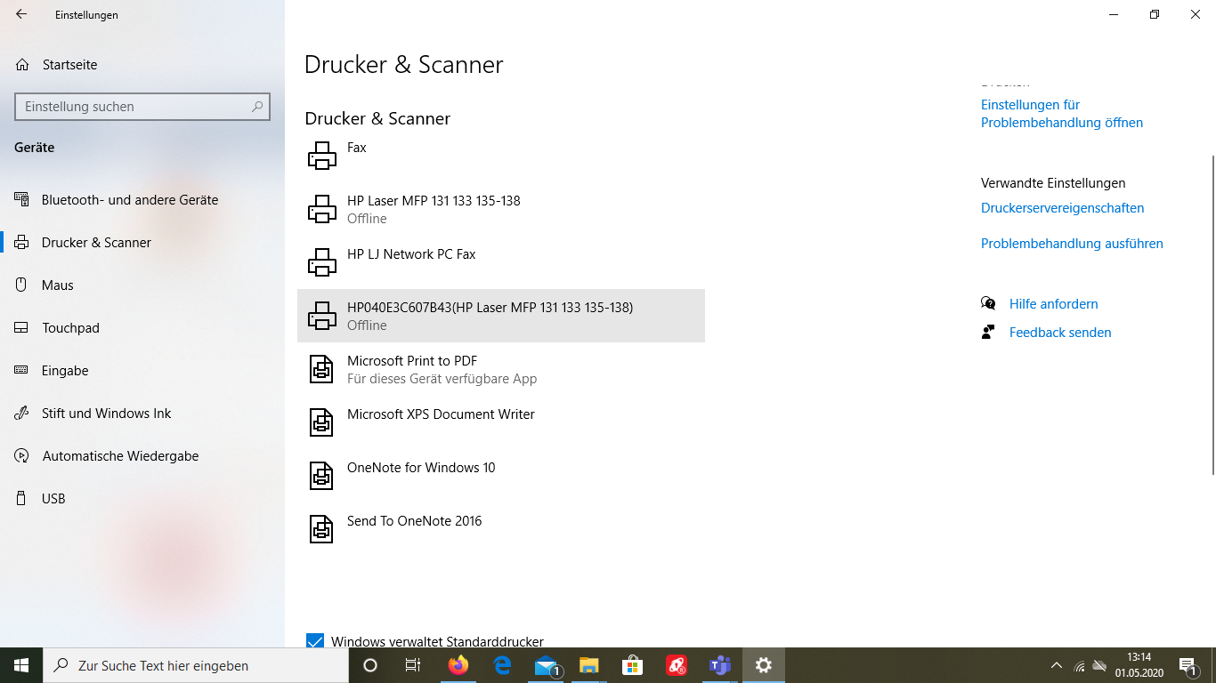

Das hier zeigt er mir an unter Geräte / Drucker und Scanner
der zeigt das multifunktionsgerät mehrfach an. woran erkenne ich, ob eins davon der Scanner ist?
Vielleicht ist es auch so wie du sagst, dass das Gerät nicht (vollständig / korrekt) im Netzwerk eingerichtet ist
und ich deshalb nicht auf die Einstellungen des Scanners zugreifen kann.
Wäre es u.U. hilfreich, das Gerät noch einmal komplett zu entfernen und neu einzurichten?
Der ist aber Offline und nicht verbunden weil evtl das Netzwerk nicht bereit ist oder das Gerät nicht eingeschaltet ist?

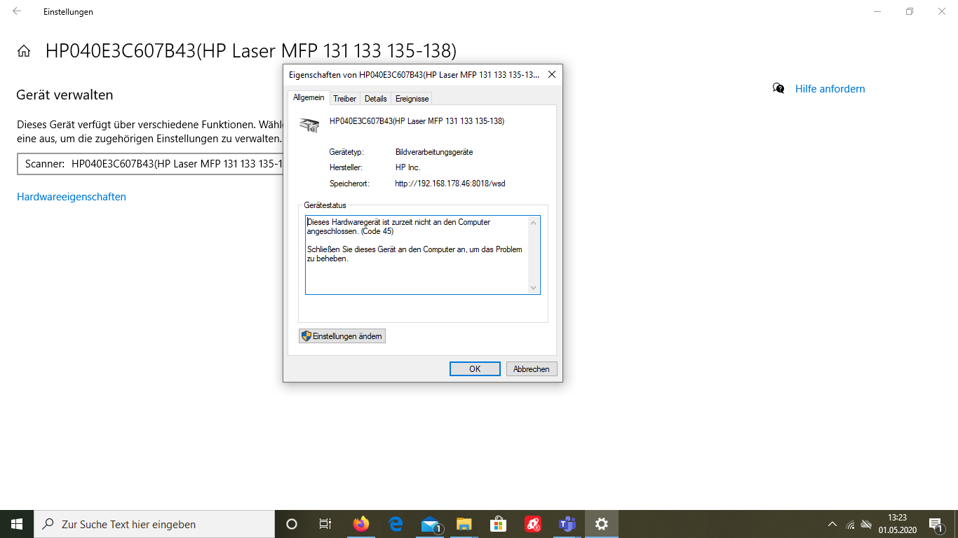

Ich glaube ich habe es gefunden. Bei "Gerät verwalten" ist ein Drop Down Menü was ich bislang übersehen habe.
In diesem Menü kann ich auch den Scanner anklicken. Dann kommt diese Meldung (siehe Anhang)
Vielleicht geht Scannen und abspeichern mit HP MFP Scan nur über Kabel, nicht über Wlan?
Obwohl der eine Wlan-Taste hat.
Ich probiere das gleich mal aus...

Ich habe jetzt noch einiges ausprobiert. Ich habe über Kabel gescannt, ich habe bei Netzwerkerkennung und Druckerfreigabe mehrere Optionen ausprobiert und ich habe der Software HP MFP Scan die IP-Adresse vom Drucker zugefügt. Ohne Erfolg.
In den Einstellungen des Scanners zeigt er bei Speicherort folgendes an:
http://192.168.178.46:8018/wsd
Was bedeutet das?
Das ist die Adresse des Druckers/Scanners im Netzwerk,
192.168.178.46 , denke mal Du hast eine FritzBox als Router der das Netzwerk darüber per DHCP auf die Geräte leitet und darum kann der PC auf das Gerät zugreifen. (Leider werden die Fragen dazu von Dir ignoriert, macht dann wenig Spass zu helfen)
Warum versuchst Du nicht einfach mal im Browser die Seite aufzurufen? Es wird ja immer angezeigt das Dein Gerät nicht verbunden ist, kann ja sein das es wegen WLAN ist oder das Gerät ist im Ruhemodus/Ausgeschaltet.
Im Gerätemanager bzw Eigenschaften des Drucker steht ja auch wie er verbunden ist, da er ja mehrfach angezeigt wird, könnte das ja schon Probleme bereiten. IPv4 oder IPv6 Adressen?

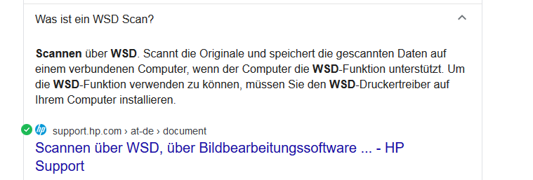

Hinter der IP-Adresse im Speicherort steht wsd. WSD ist offenbar ein bestimmte Scan-Methode.
Vielleicht scannt mein Multifunktionsgerät mit der WSD Methode und mein Computer kann den
Scan nicht speichern, weil er die WSD Funktion nicht unterstützt.
