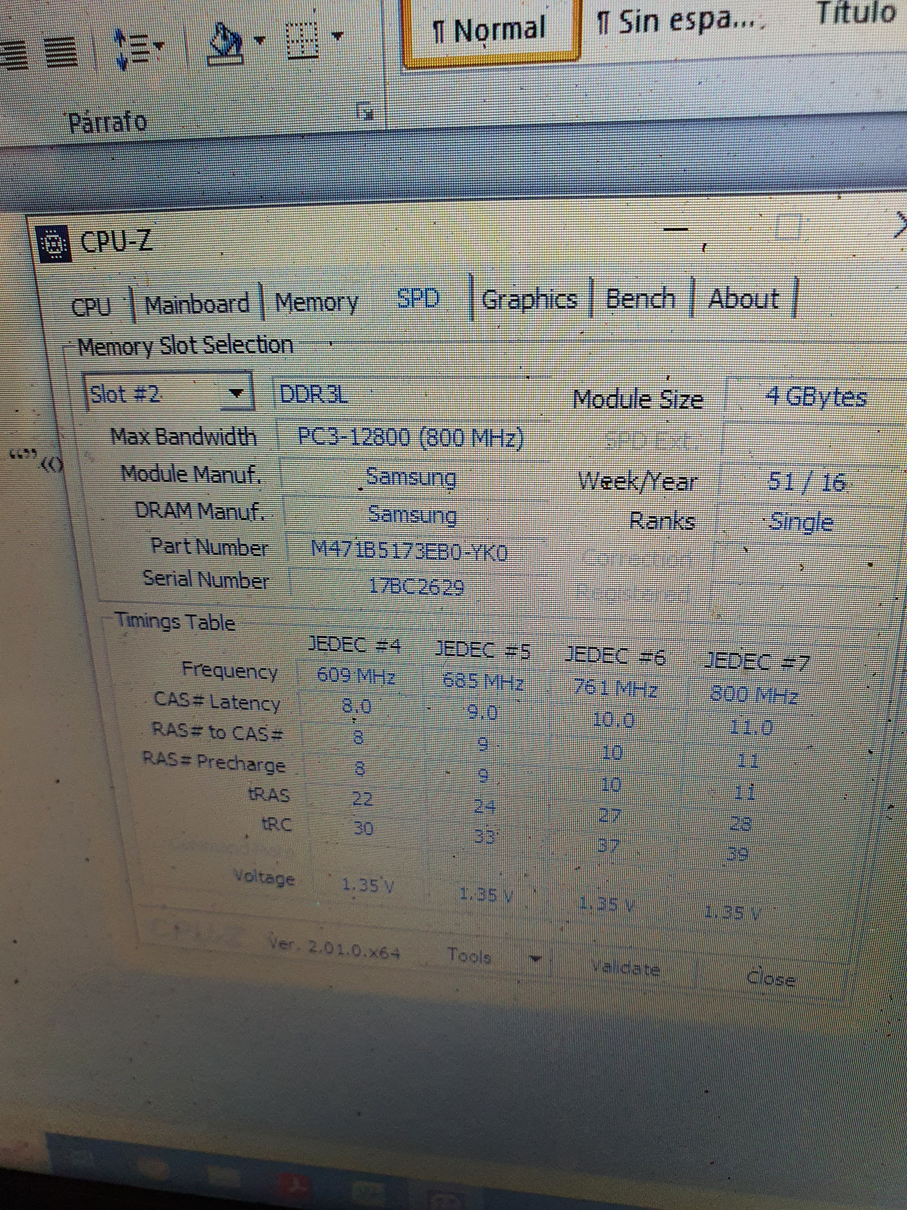

ich habe bei einem Freund den Arbeitsspeicher getauscht. Von 4GB (1Modul) werksseitig verbautem zu 2x4GB neu gekauftem.

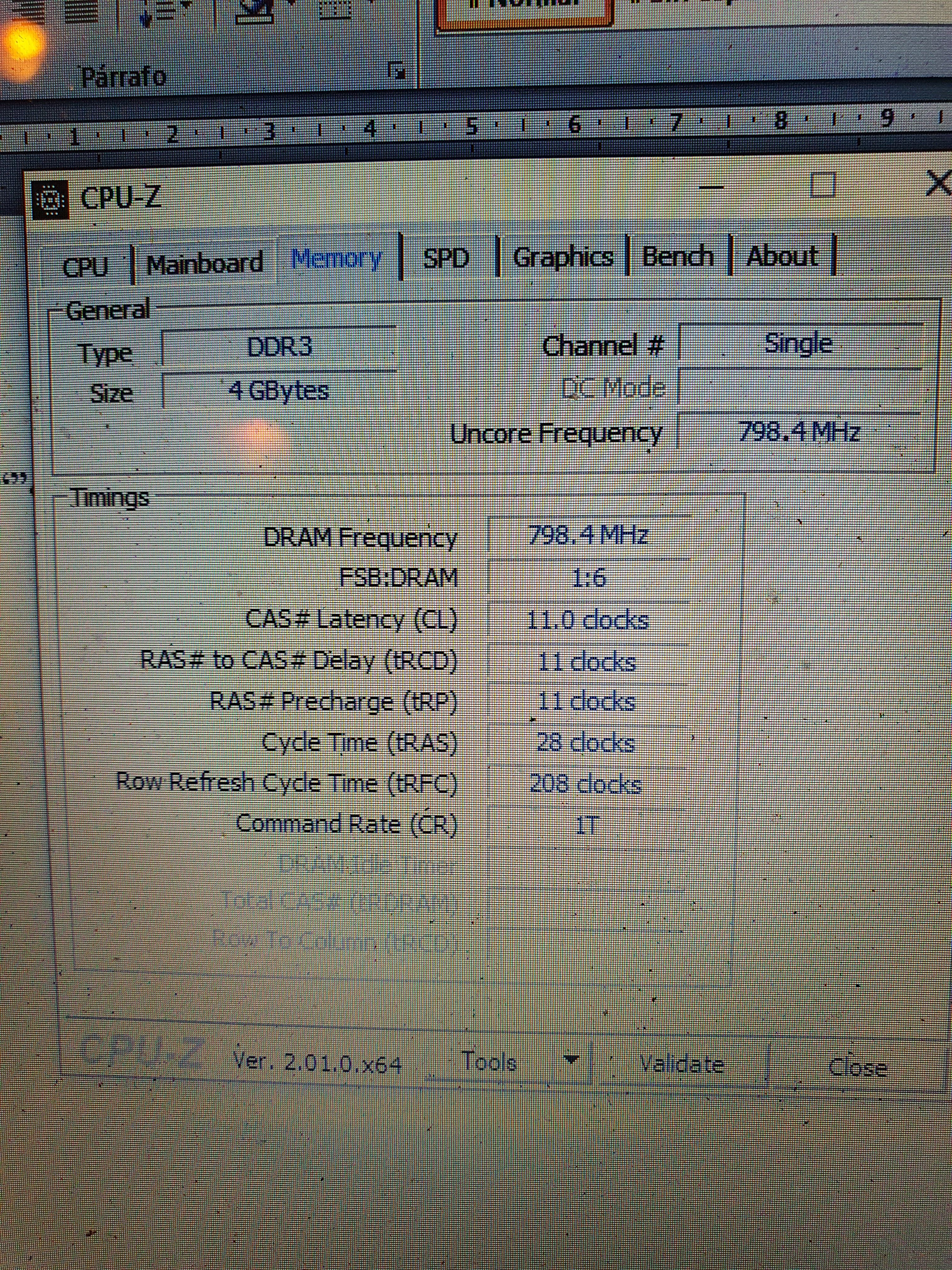

Ich habe zwei Fotos aus CPU Z angehangen.
Das Problem ist, das Windows zwar hochfährt, aber dann nach einigen Minuten komplett neu startet.

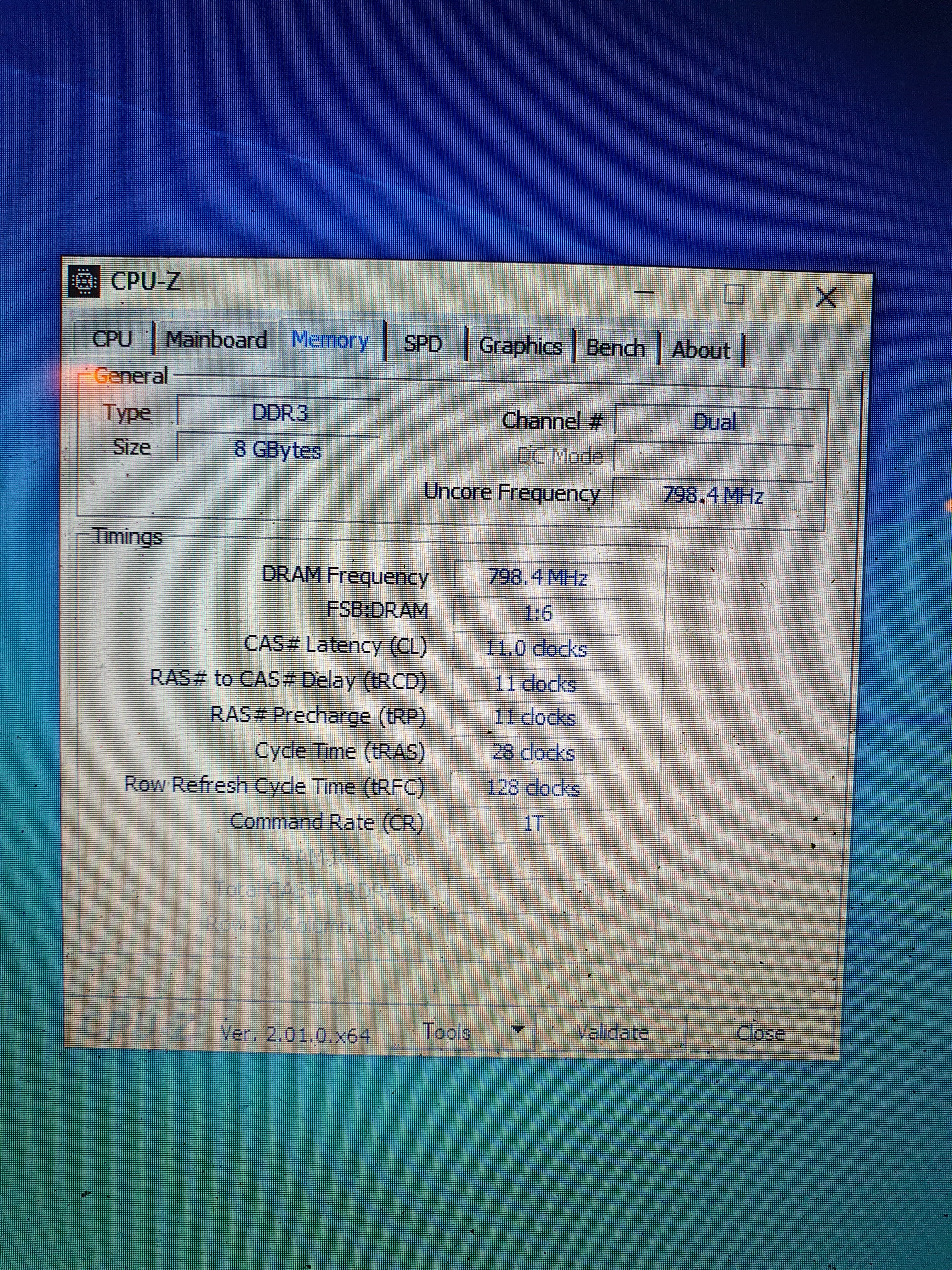

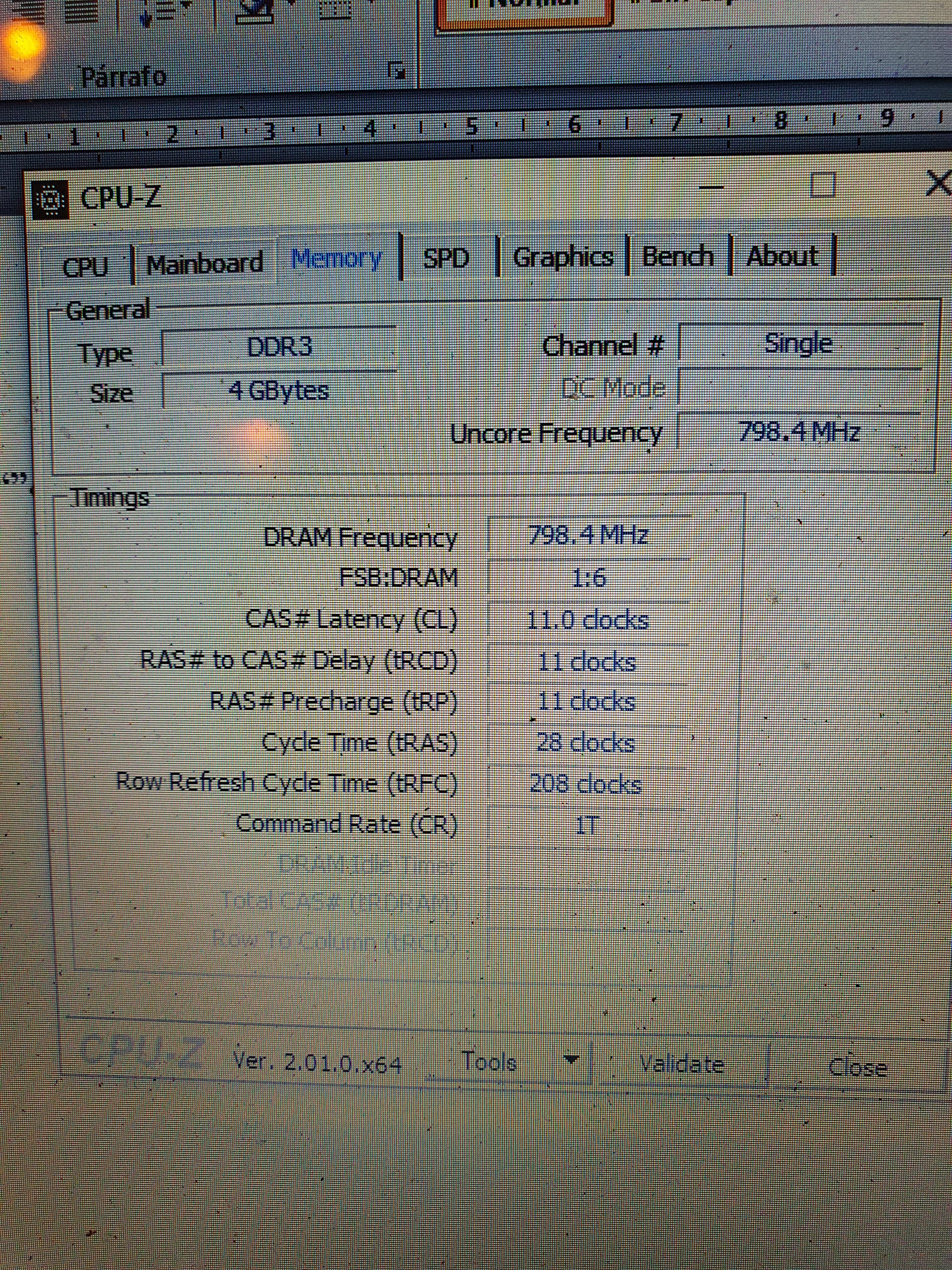

Bitte einmal auch den Reiter Memory. SPD ist nur Theorie, Memory ist die wirklich aktive Einstellung.

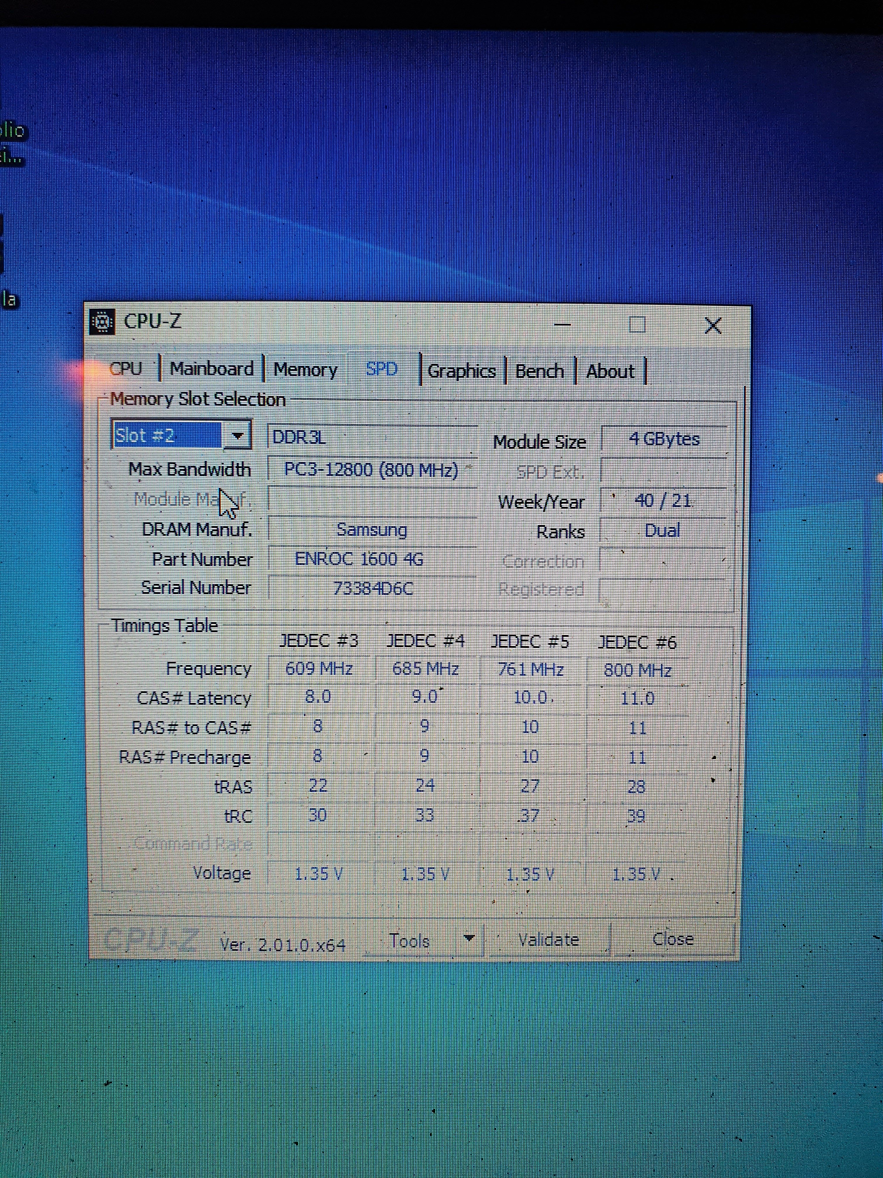

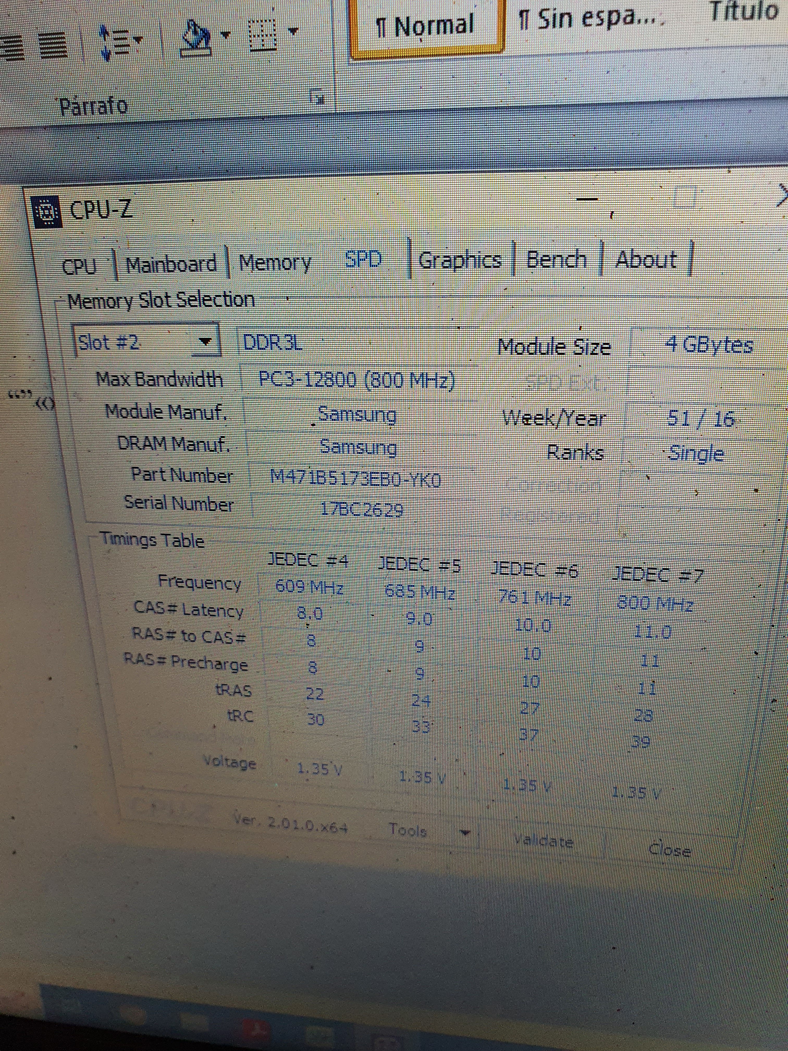

Es fällt auf, dass du ein Dual Rank mit einem Single Rank Module zusammen gesteckt hast. Das sollte funktionieren aber muss offenbar nicht.

2x4GB neu gekauft, oder 4GB zum alten dazu gesteckt?
Fals ersteres: Warum sind das dann laut CPU-Z verschiedene Riegel.
Grundsätzlich: wenn neuer Speicher eingebaut ist, dann einfach einen Memtest machen mit einem Bootmedium. Dieser muss fehlerfrei durchlaufen. Ansonsten ist der Speicher defekt oder inkompatibel

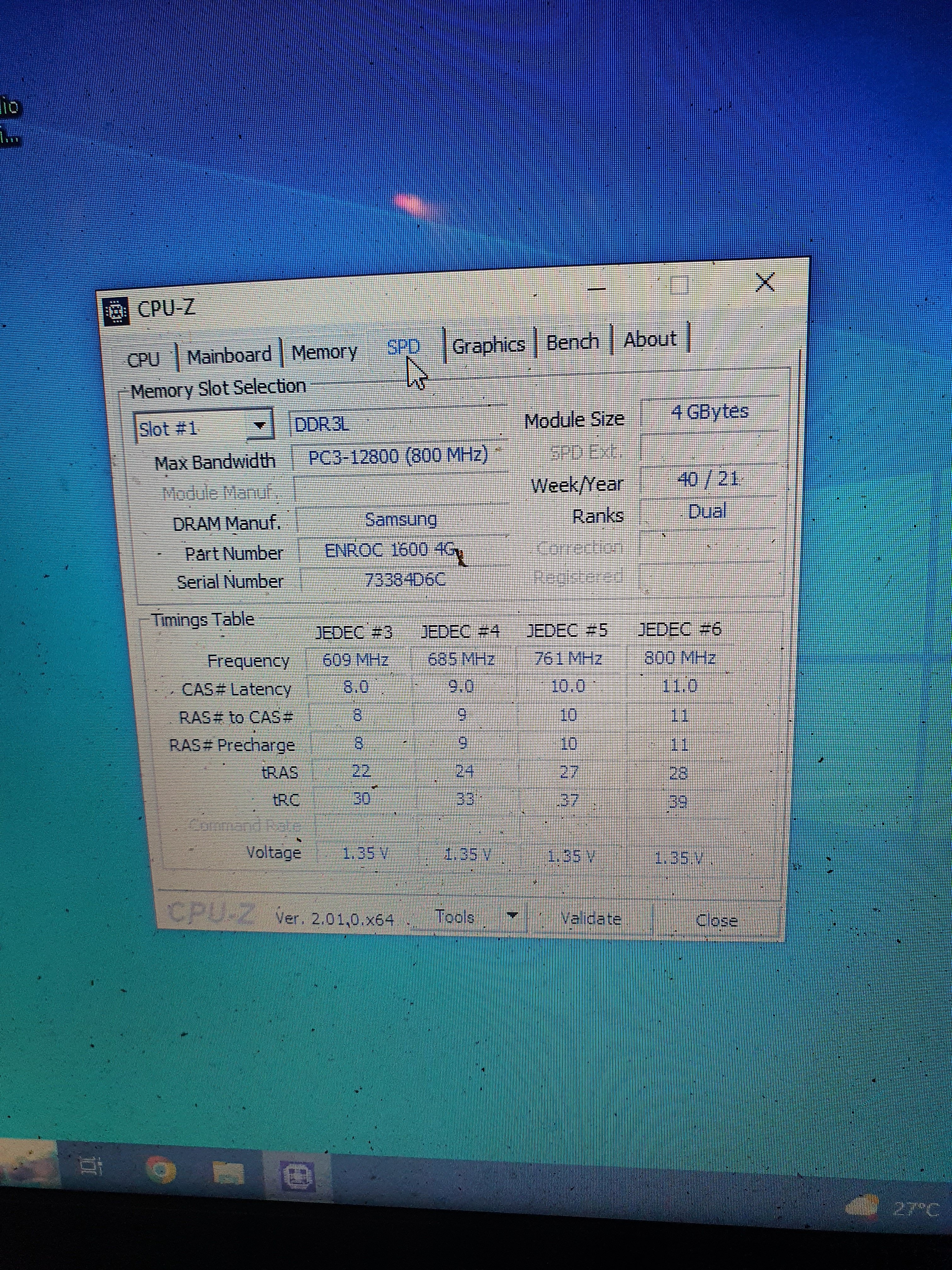

@cvzone ich habe nur ein Bild, vom aktiv verbautem. Ist angehangen

@rg88 2x4gb neu gekauft.
Neuen memory mit memtest wie von dir beschrieben durchlaufen lassen und keine Probleme.

Einmal der alte und einmal der neue.
Wollte damit hervorheben, dass ich nicht den falschen Speicher gekauft habe.

Wie alt ist das "Memory" Foto? Da werden nur 4Gb Single Channel angezeigt. Sollten da beide Module verbaut sein, ist das zweite Module gar nicht aktiv (steckt vermutlich nicht richtig, kann dann trotzdem unter SPD angezeigt werden)
Es gibt beim RAM sehr viele technische Parameter. Die Module haben zwar den gleiche Speed sind aber technisch nicht gleich. Eines ist Dual Rank und hat vermutlich auch andere ICs verbaut.

@cvzone das Bild ist von heute mit dem alten speicher. Der neue ist mit identischen Parametern, ausser dass ich nicht auf Single oder dual rank geachtet habe. Ist aber auch nicht angegeben beim Verkäufer

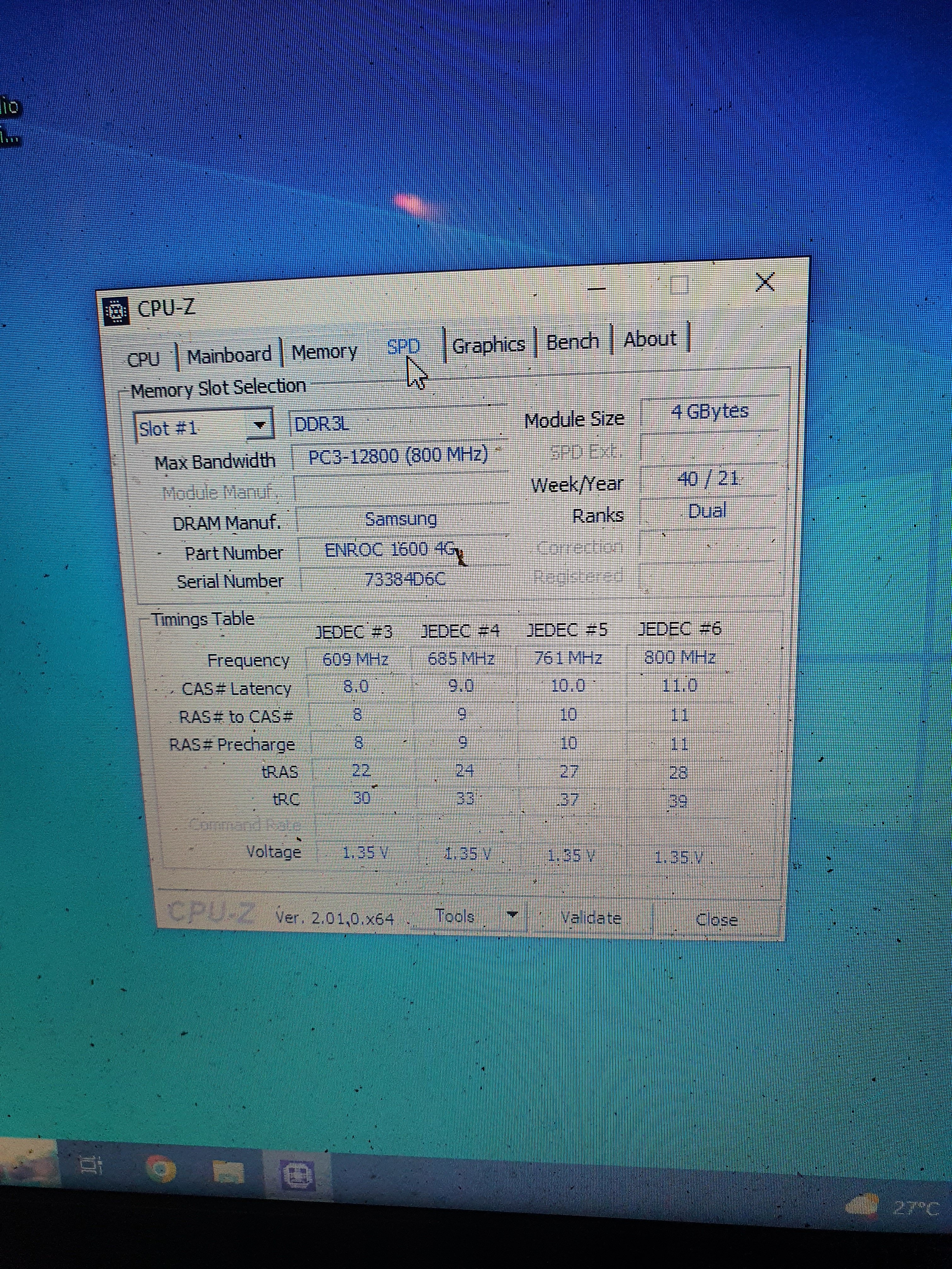

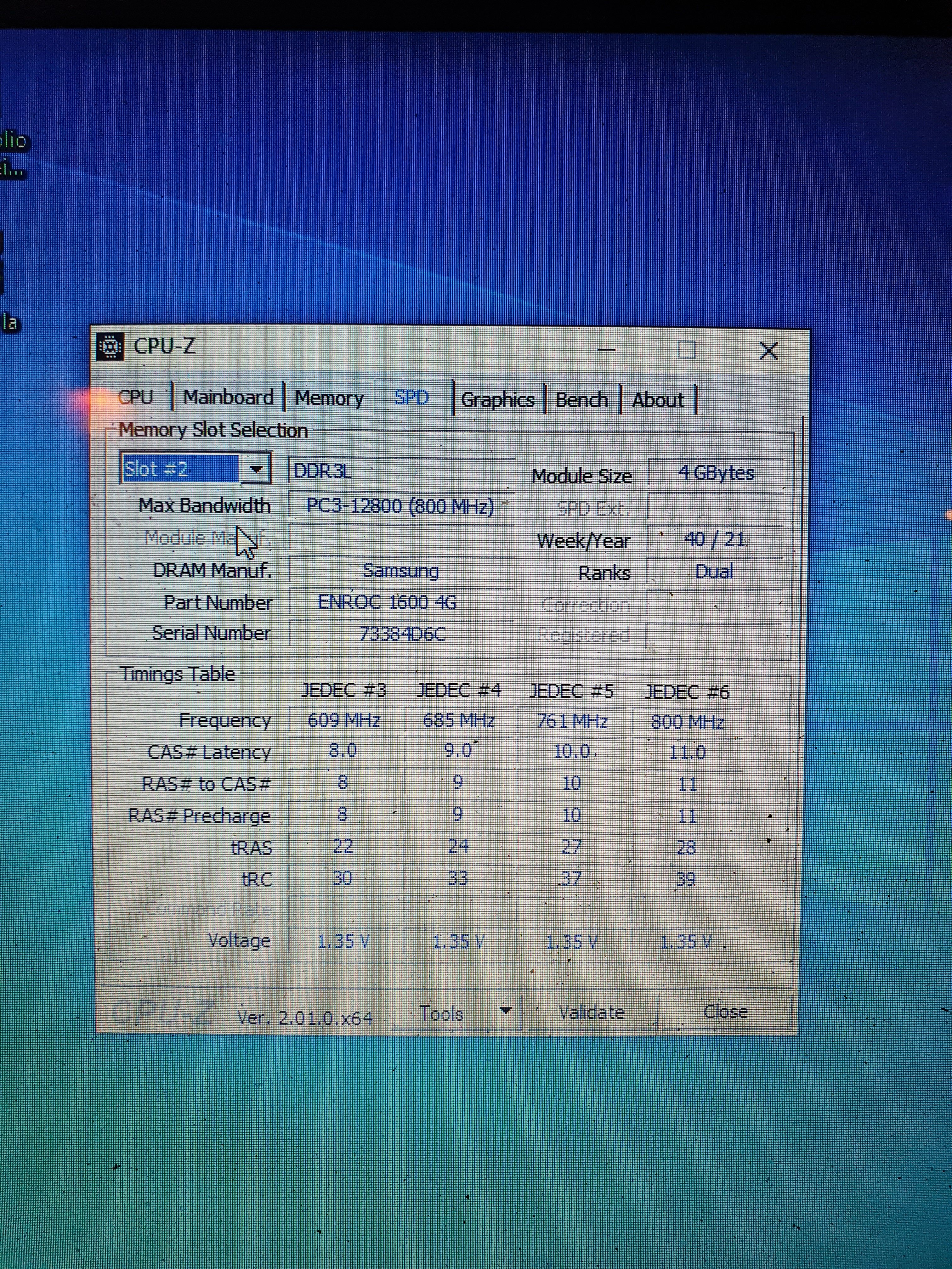

Ich habe vom neuen Speicher 2x das identische modul (siehe foto 2 des ersten posts)

Definitiv nicht. Völlig anderes Modul, außer das es die gleiche Geschwindigkeit hat.
Das eine ist von 2016 das andere von 2021. Oder deine Screenshots sind jetzt ziemlich irreführend, wenn aktuell 2 Module aus 2021 verbaut sind.
Alternativ wären aktuelle Fotos sinvoll. Wenn das Dual Rank Modul von 2016 nicht mehr verbaut ist, dann interessieren diese Bilder nicht mehr.
Also ich habe 2x4gb identischen ram neu gekauft. Der hat nichts mit dem anderen foto zu tun, der den alten speicher zeigt.

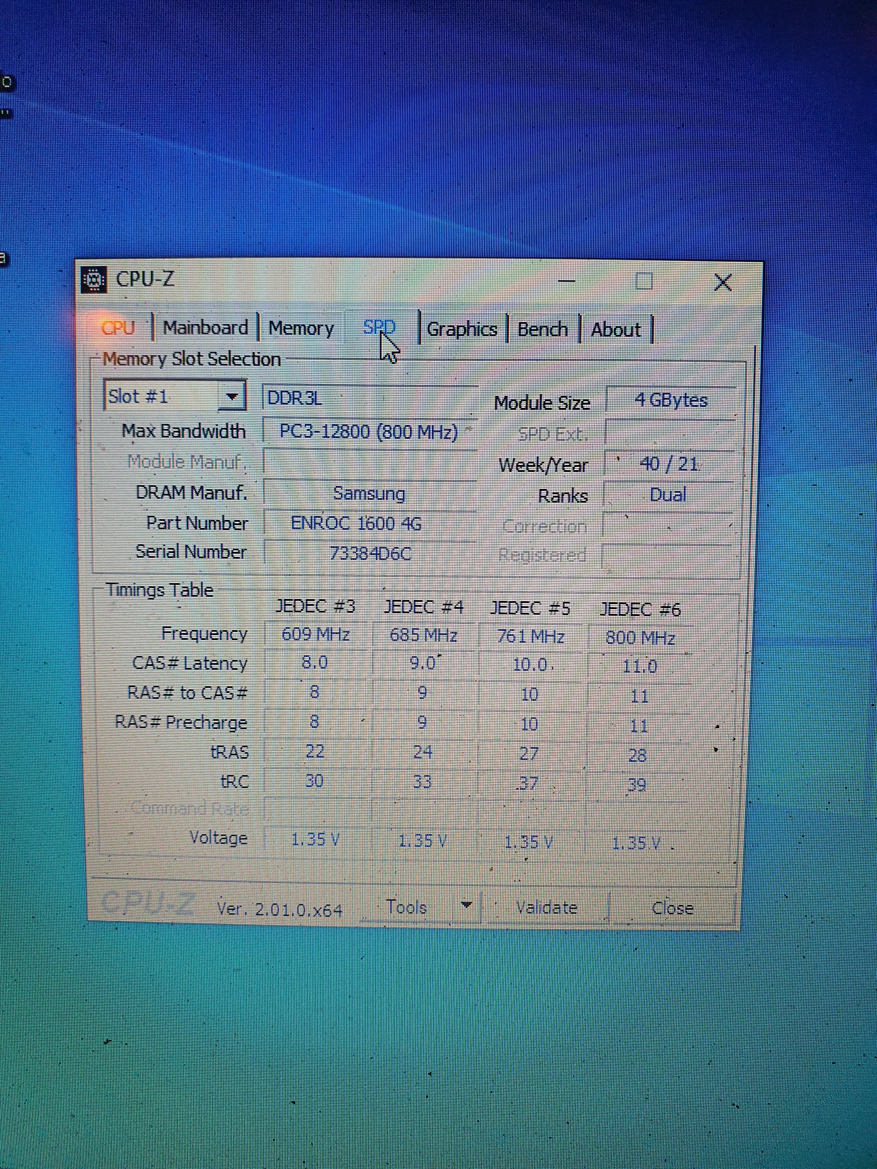

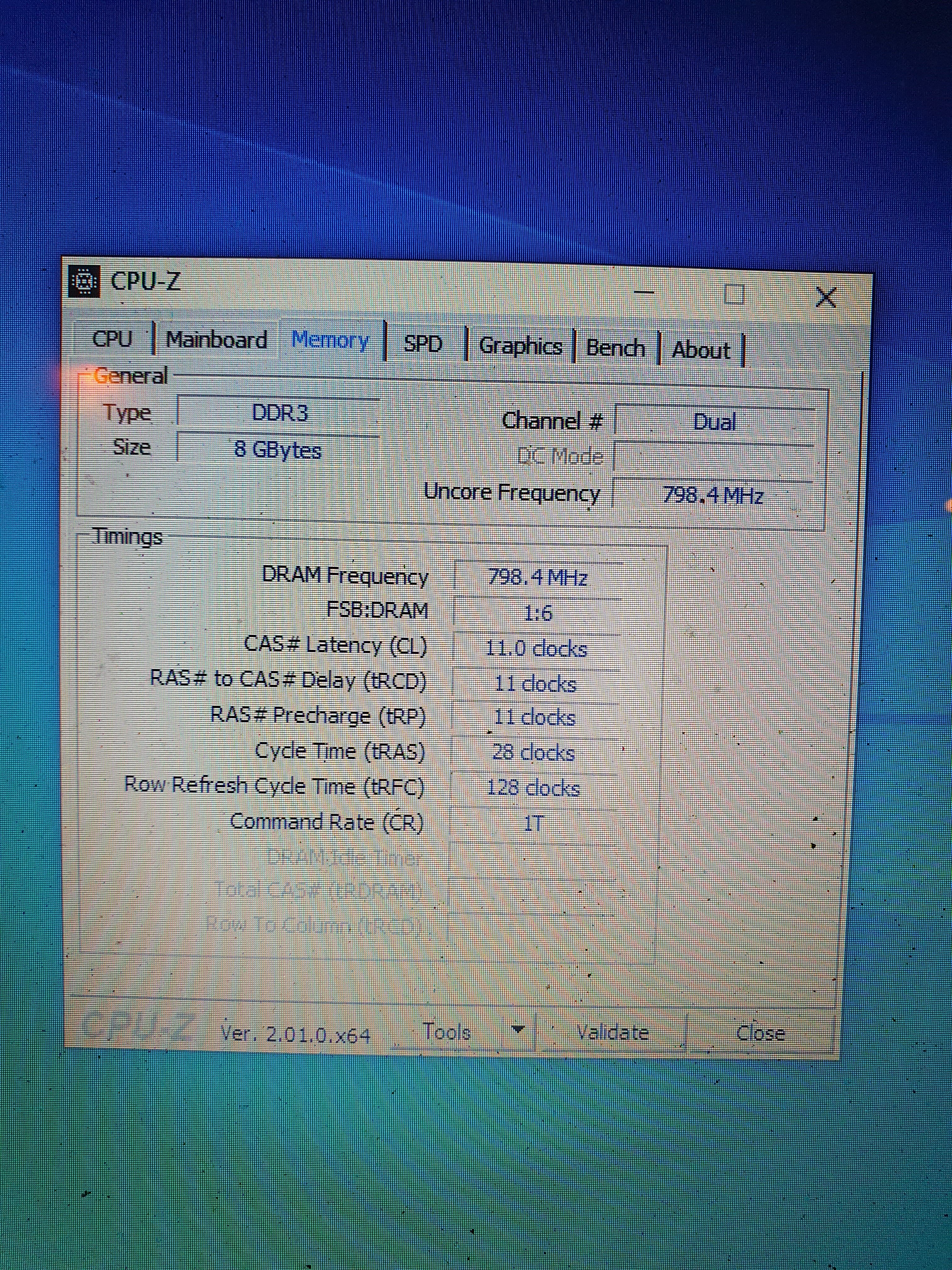

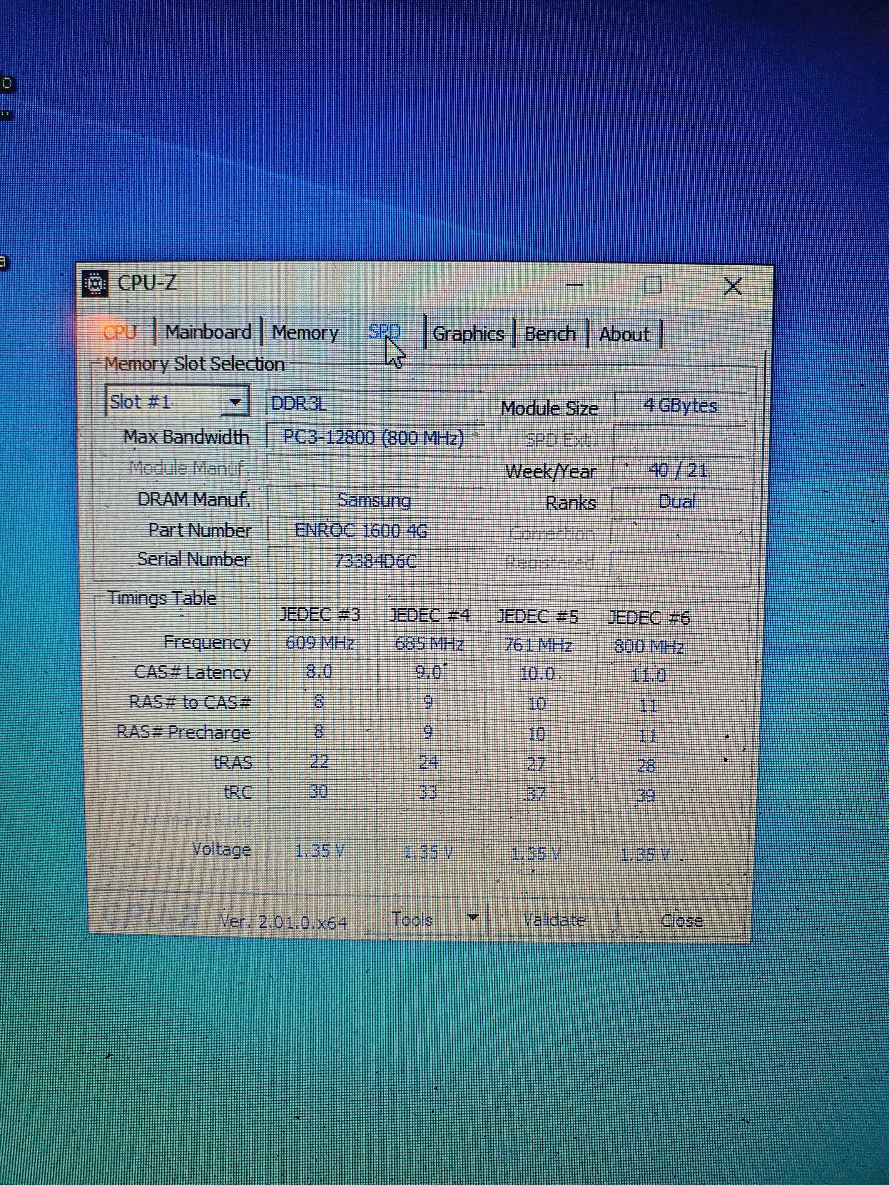

Ok, dann stellt doch bitte mal vom Reiter Memory und SPD Slot #1 und Slot #2 aktuelle Fotos rein, wenn du wieder an den Laptop ran kommst.
Die alten Bilder bringen uns hier ja nicht weiter.
