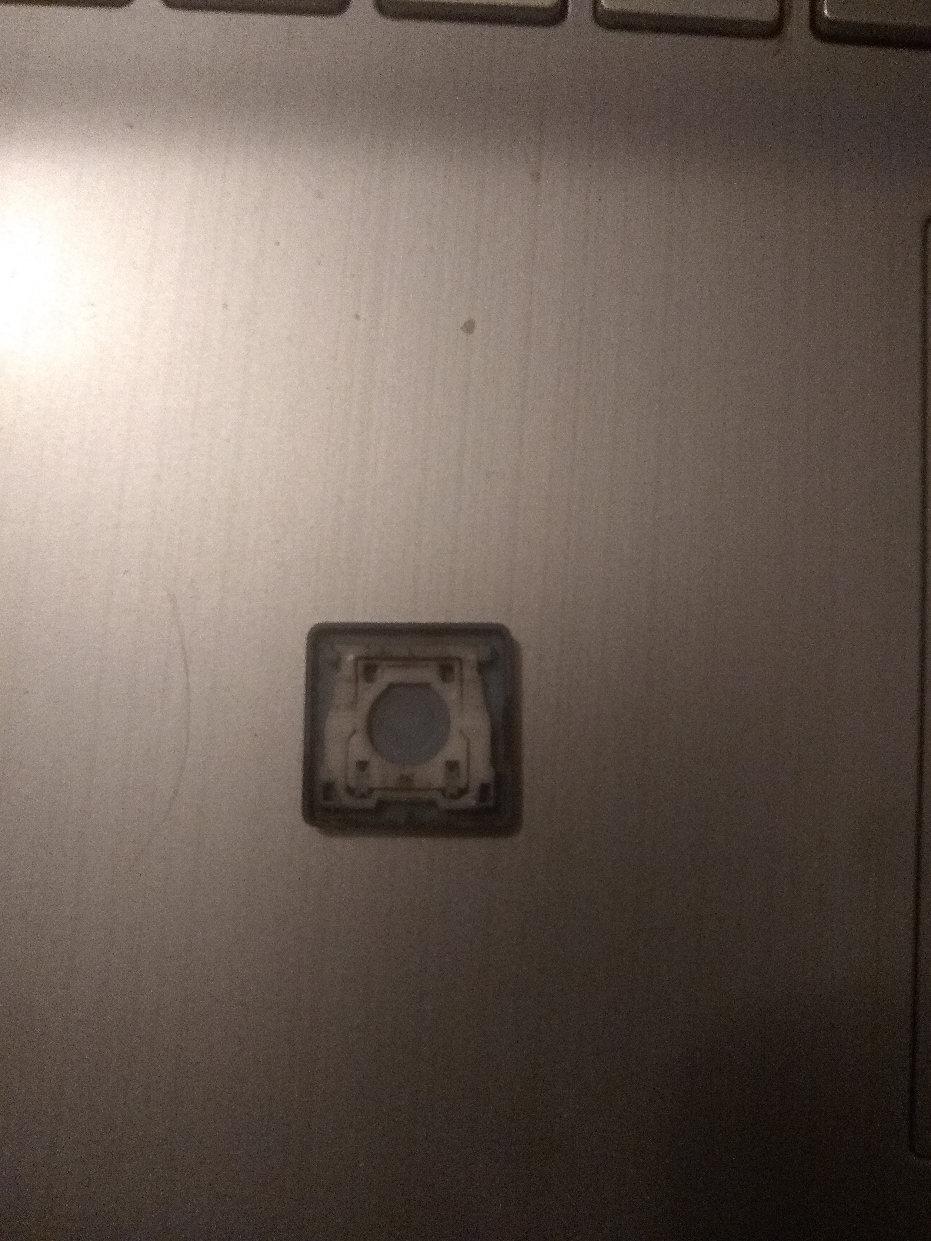

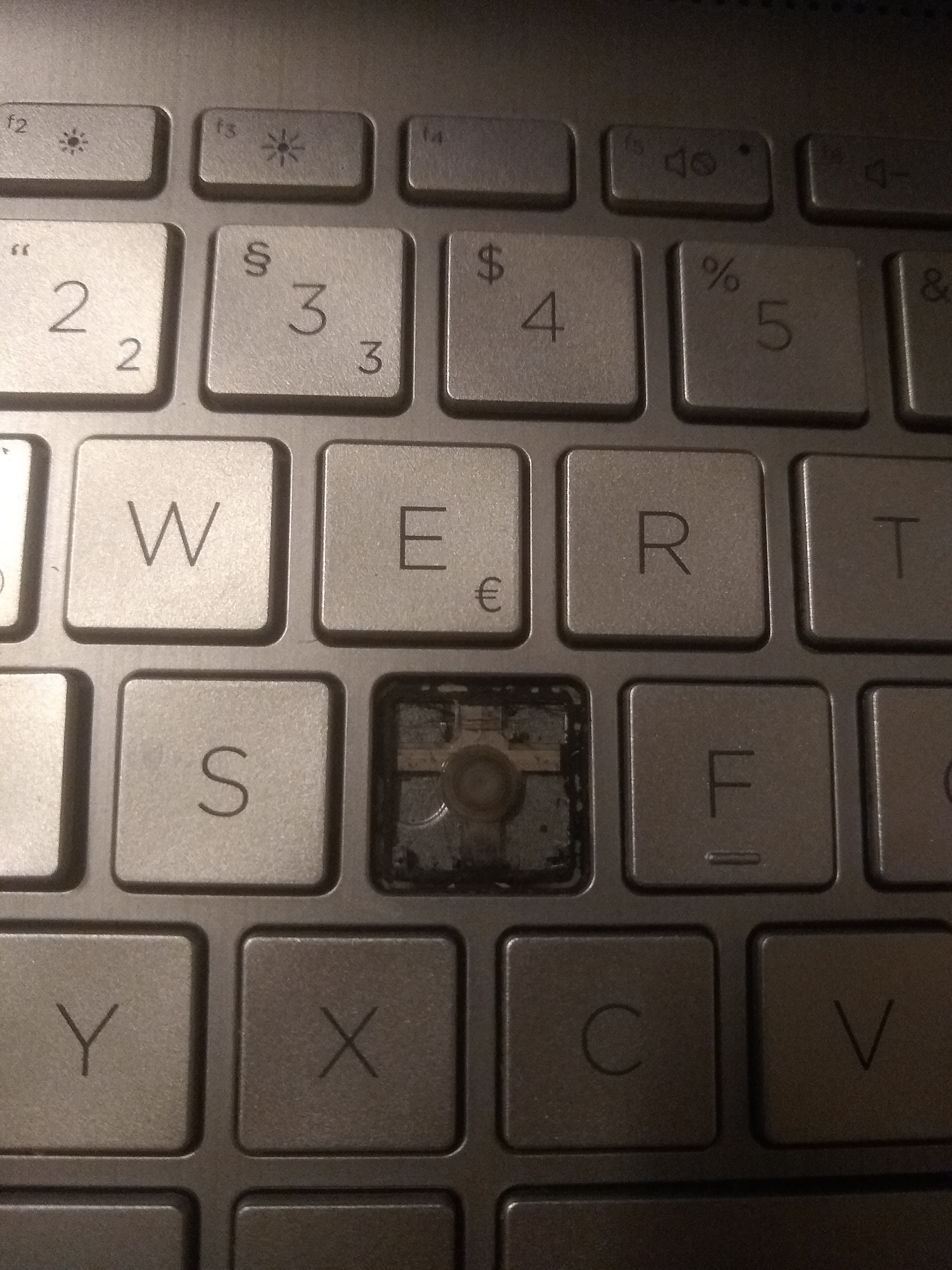

Gerade ist leider mein D-Knopf abgesprungen.
Ich habe jetzt schon mehrfach versucht, die kleinen Häkchen in die Taste wieder einzufügen.
Leider ohne Erfolg.
Kann man sowas kleben, ober muss ich damit leben, dass die Taste jetzt immer wieder abspringt?
Sie ist jetzt so zu ca 25% fest und biegt sich in verschiedene Ecken.
Wenn ich zentral auf die Taste drücke, ist es nicht ganz so schlimm...
WIe repariert man sowas?
Vielleicht weiß ja jemand Rat, oder ob es bestimmten Kleber gibt, für sowas.
Das weisse in der Mitte ist Gummi.
Auf den Bilder erkennt man außer Schmutz relativ wenig.
Mach mal alles sauber und dann neue Bilder.
Im Grunde ist es ganz einfach: Die Bügel von der Tastatur müssen wieder in die Taste reingefriemelt werden, dann einmal beherzt drauf drücken und sie sollte wieder halten.
Einfach so springen die aber normal nicht ab. Da muss normal schon jemand drauf gehämmert haben oder etwa drauf gefallen sein. Wenn also was abgebrochen ist, dann hast Pech gehabt. Je nachdem was, ist wahrscheinlich eine neue Tastatur fällig.

die photos taugen nix, zu unscharf.
ich nehme an, daß irgendwelche häckchen abgebrochen sind.
