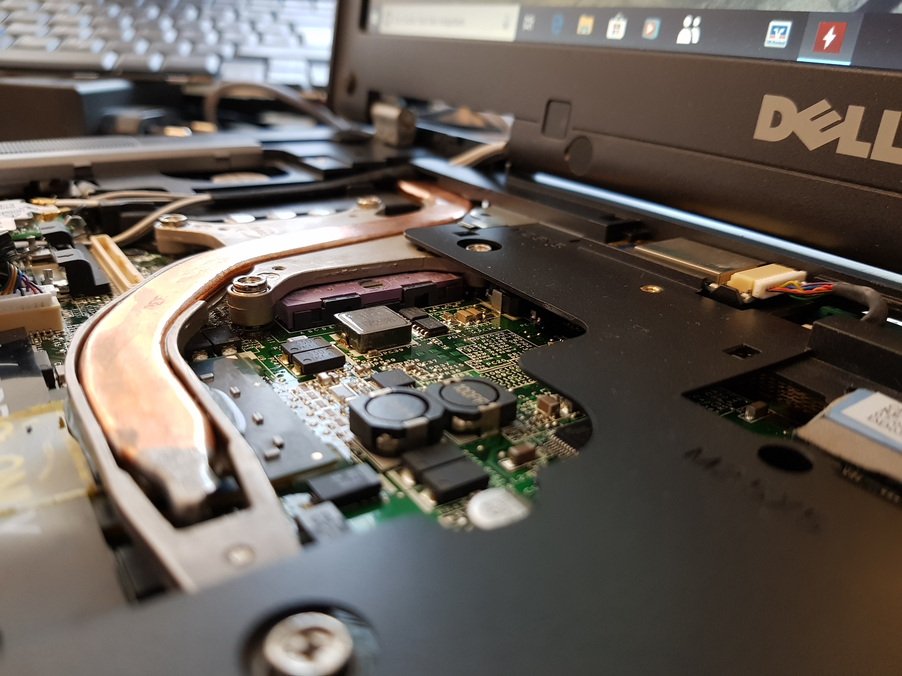

und ich glaube ich weis was das problem ist.
Das thermalpad auf dem Intel GMA ist zu dick und hat den kühler etwas nach obengedrückt so dass er tatsächlich nicht gerade auf der CPU liegt.
Leider habe ich nur 1.5mm thermalpads da und ich glaube ich brauch 1mm.
Gibt's ein Bild von dem eingebautem Kühler.
Wenn ich den PC anschaue in deiner Signatur muss ich glaube ich nicht auf das Thema Wärmeleitpaste richtig auftragen.
Ich weiß nicht wie ich das besser beschreiben soll aber meistens wird die Platte wo Kontakt zum CPU Deckel hat mit der kupfer Headpipe runtergedrückt und ist nicht fest ferbaut.
Habe schon Laptop Kühler gesehen die ein Wärmeleitpad zwischen Kupferheadpiep und CPU Platte haben, vielleicht mal schauen ob die kupferheadpipe richtig Kontakt zur Platte hat oder ob da Wärmeleitpaste fehlt.
Jetzt scheint er gerade aufzusitzen, allerdings keine besserung.
Für die CPU hab ich Arctic MX-4 genutzt (zuvor Kryonaut) und für den Chipsatz (intel gma) ein 1.5mm dickes thermalpad, habe nichts dünneres da.

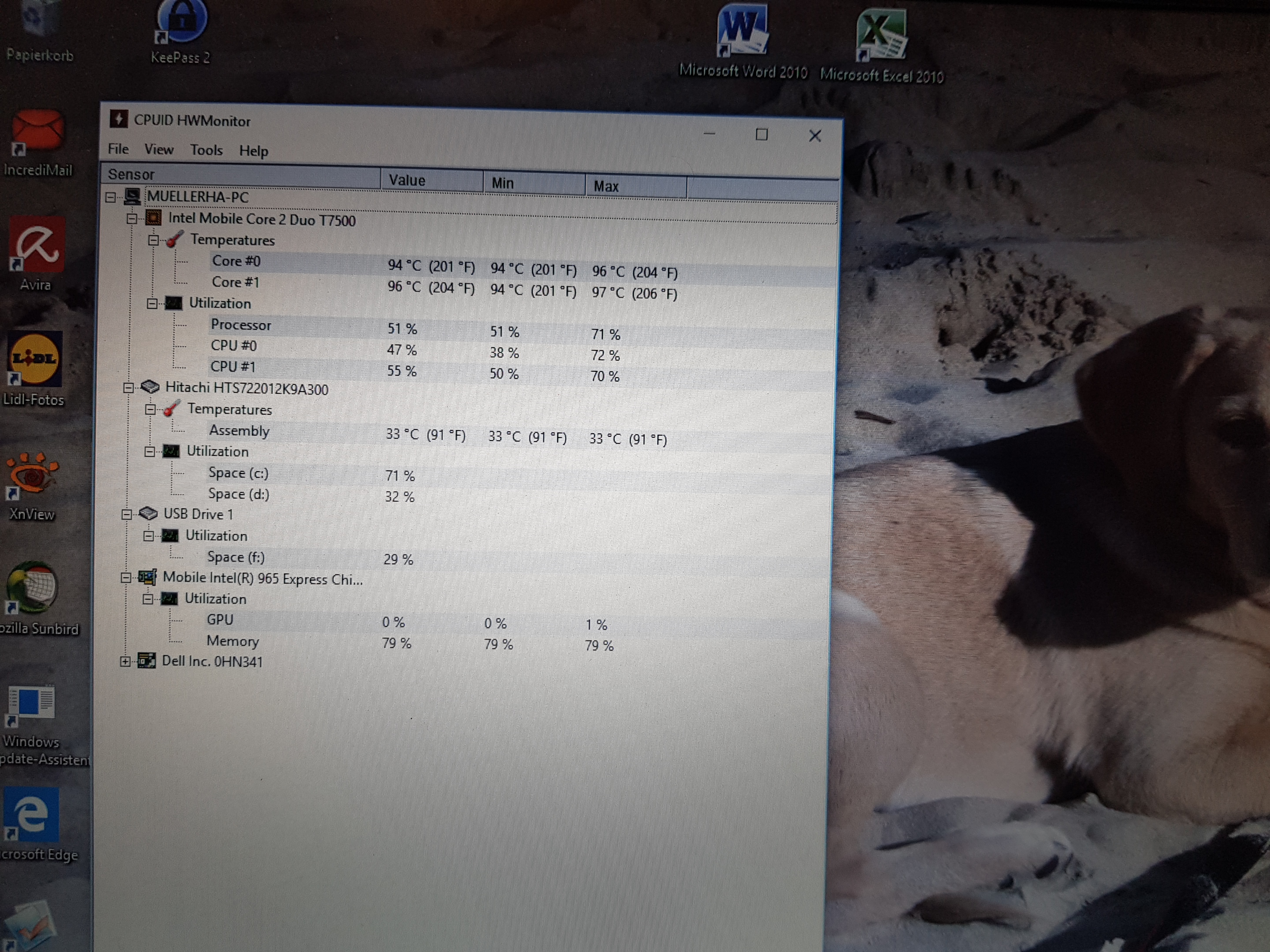

Der Kühler selbst ist so heiss dass man ihn nicht anfassen kann, kühlrippen allerdings nur lauwarm und luft die ausströhmt nur zimmertemperatur.

Baue den Kühler Heatpipes nochmal aus. richtig sauber machen ohne Lüfter.
Dann nur die Lamellen in heißes/kochendes Wasser halten.
Was in der einen Richtung geht, gaht auch in die andere Richtung!
Du solltest dann eine spürbare Wärme an der Stelle bemerken wo der Kühler auf der CPU sitzt.
Wenn nich Heatpipes defekt.
habe alles mit einem hochdruckreiniger saubergemacht, glaube nicht dass kochendes wasser da hilft.
Was ich merke ist dass der mittlere teil des Kühlers also der auf dem Prozessor sitzt enorm heiss wird.
Allerdings sind die Lamellen nur lauwarm.
