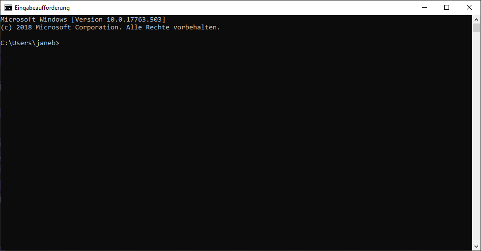

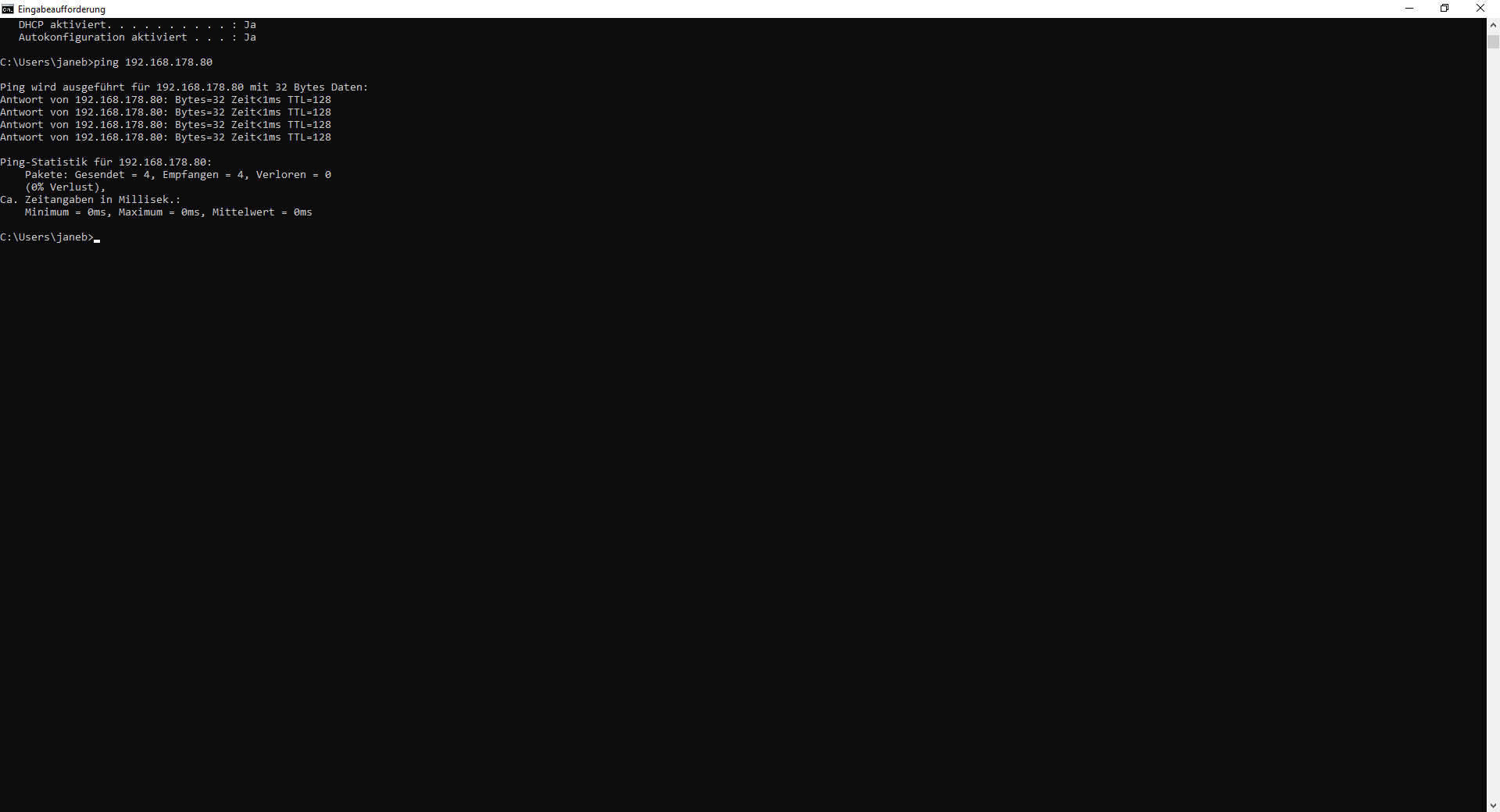

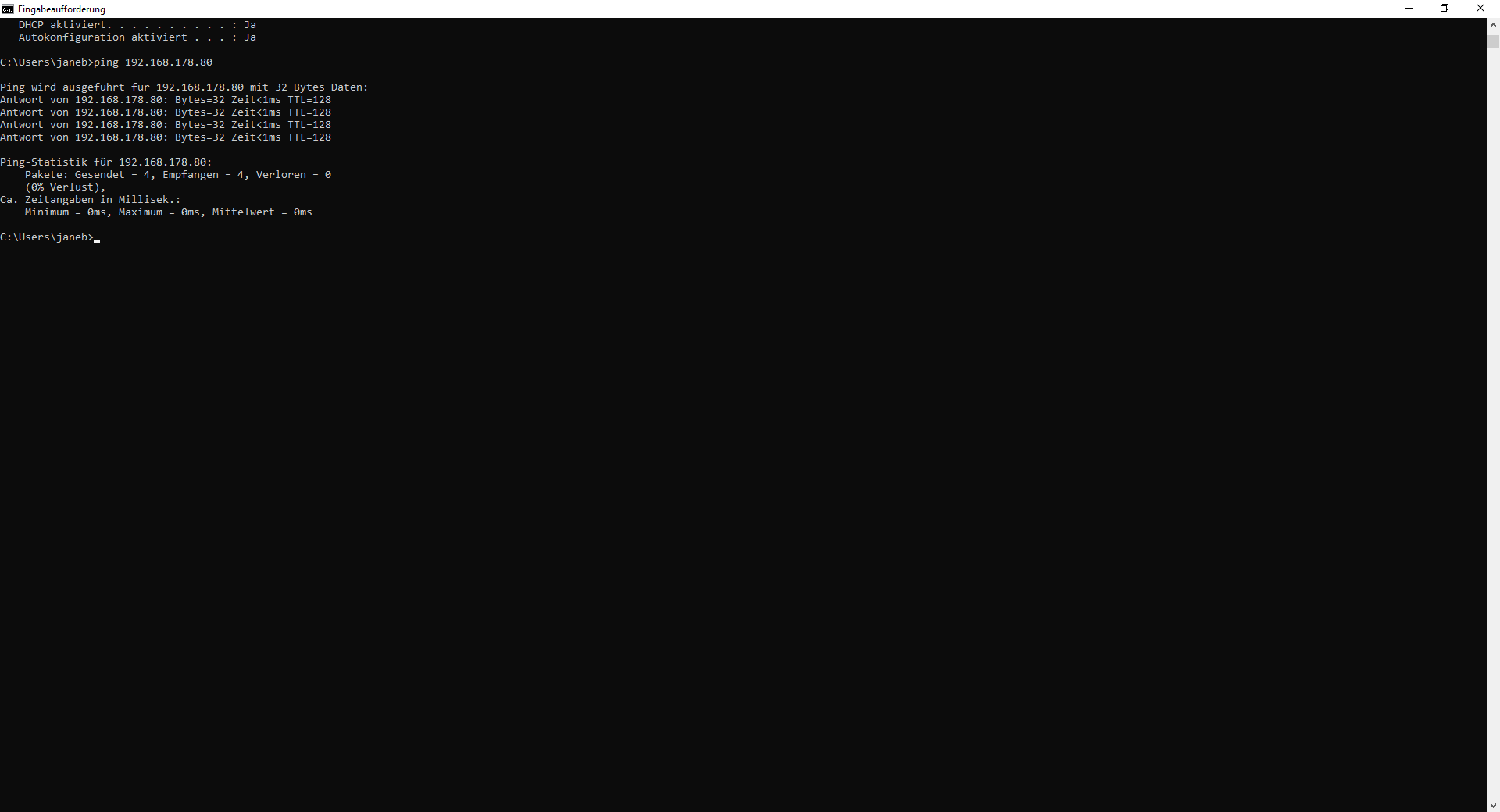

so richtig?

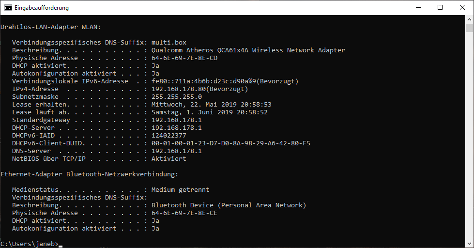

Ist der erste Screenshot vollständig? Wenn ja, ist der Ausgabe zufolge gar kein LAN-Adapter vorhanden.
Wenn der Screenshot vollständig ist, also auch beim Hochscrollen nix mehr kommt, dann solltest du den LAN-Adapter bzw. dessen Treiber einmal komplett runterschmeißen und neu installieren.
784937
784938

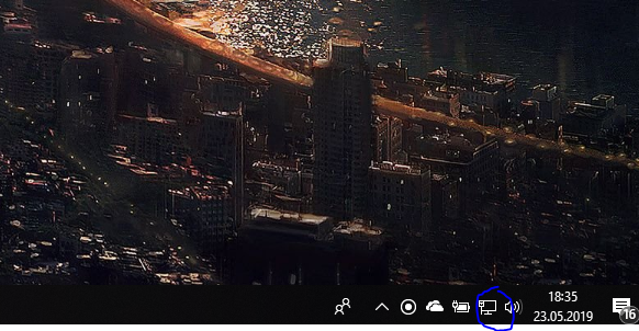

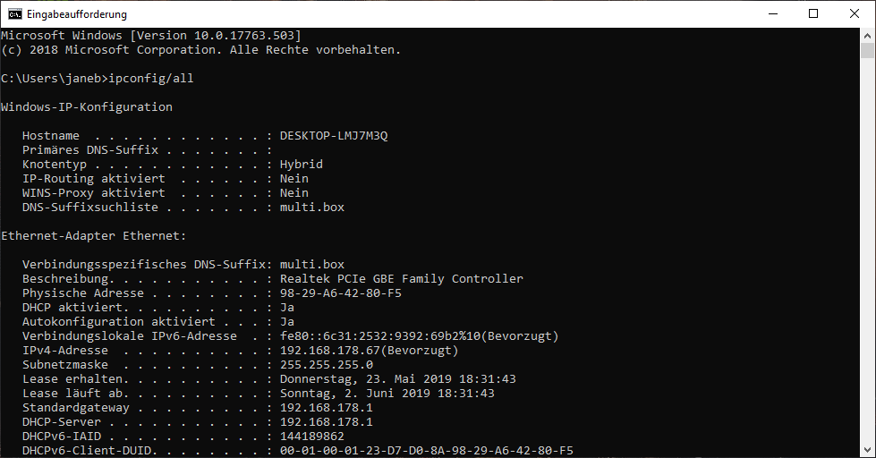

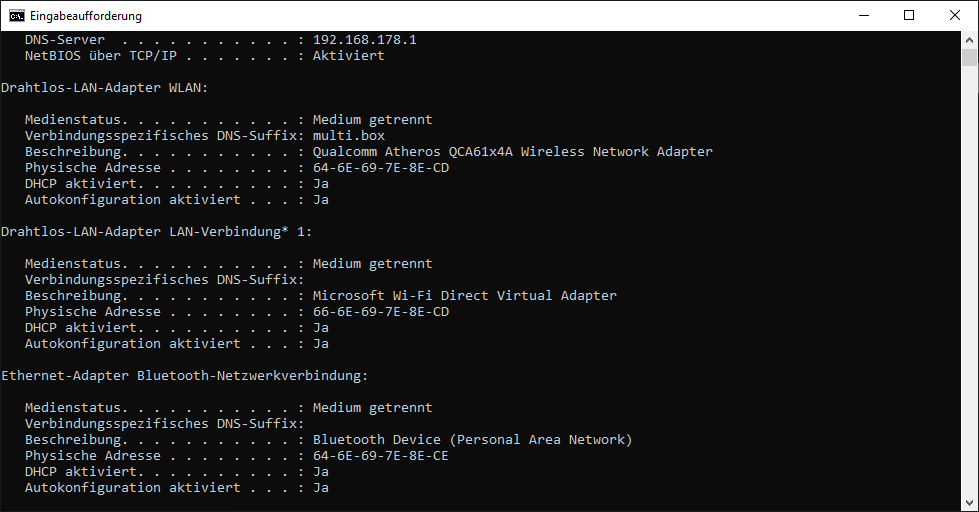

jetzt ist der Laptop mit dem Lan verbunden
784942
Kann es sein, dass dein lappi bei eingeschaltetem wlan das lan abklemmt oder der wlantreiber vermurkst ist und so den lanadapter deaktiviert? Beide Treiber unbedingt deinstallieren und neu installieren. Wie das geht steht entweder im lappi-Handbuch (oder beim faq des Herstellers auf Website) oder bei YouTube/Google oder was du so benutzt .
