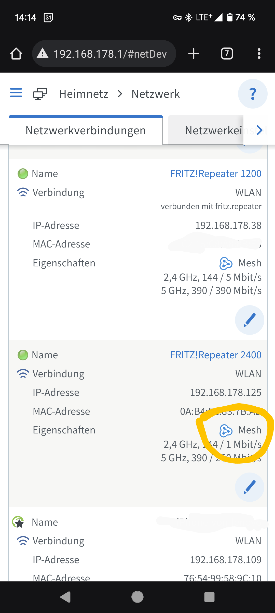

Geh Mal auf fritz.box (oder 192.168.178.1) - Heimnetz - Netzwerk.
Dort sollte dein repeater angezeigt sein und im Idealfall das Meshsymbol. Wenn nicht, ist er nicht eingebunden oder defekt. Können andere Geräte auch damit verbinden?
Das Meshsymbol ist da, demnach ist alles so konfiguriert oder?
wenn das Mesh-Symbol da ist, dann ist eigentlich alles korrekt eingerichtet. Da beide Geräte (Repeater + Router) die selben Einstellungen (vor allem die gleiche SSID) verwenden, ist es NICHT ersichtlich, mit welchem Gerät sich dein Laptop verbindet.

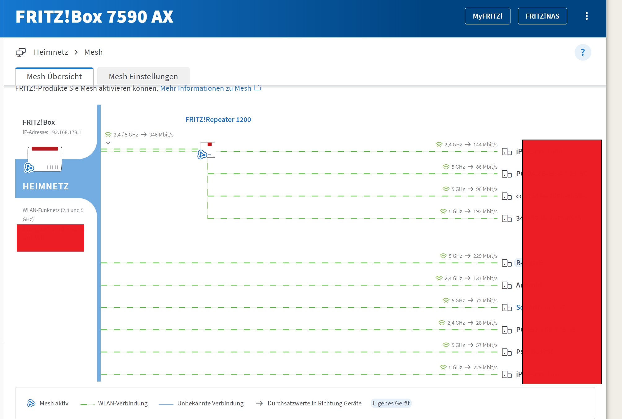

Wenn du den Repeater über die Connect Taste eingerichtet hast, dann hat der Repeater die gleiche WLAN-Bezeichnung wie der Router, das Notebook verbindet sich dann immer mit dem stärksten Signal.
In der Mesh Übersicht siehst du dann, welche Geräte wo verbunden sind.
