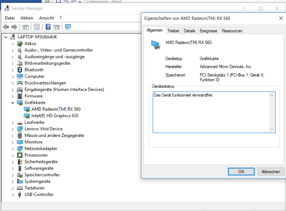

Im Gerätemanager wurden beide erkannt und sollen auch einwandfrei funktionieren. Bei DxDiag wird nur die onboard GPU angezeigt. Bei GPU-Z werden ebensfalls beide erkannt.

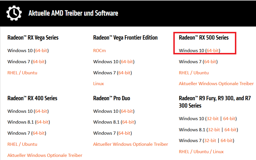

Treiber habe ich schon neu draufgezogen, also versucht. Als langjähriger Nvidia-Nutzer bin ich mit der AMD-Treiberseite überfordert. Für meine Grafikkarte speziell gab es keinen Treiber, stattdessen war ein Programm verlinkt für die komplette rx 500-series. Habe ich runtergeladen und installiert(kp ob das alles korrekt war)

Wie sieht es im Gerätemanager aus, gibt es ein Ausrufungszeichen, eine Fehlermeldung oder ein unbekanntes Gerät?
Ist die Variante übers BIOS idiotensicher?
Im Gerätemanager ist nicht auffälliges. Warnhinweise sehen da nicht. Bei der 560 wird angezeigt"funktioniert einwandfrei".

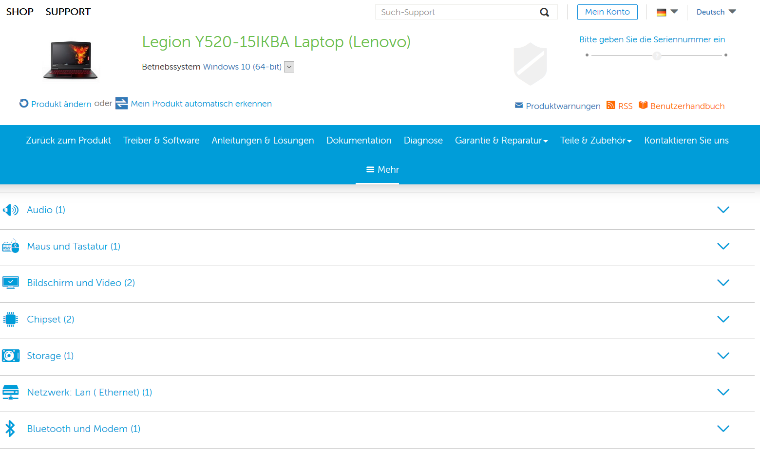

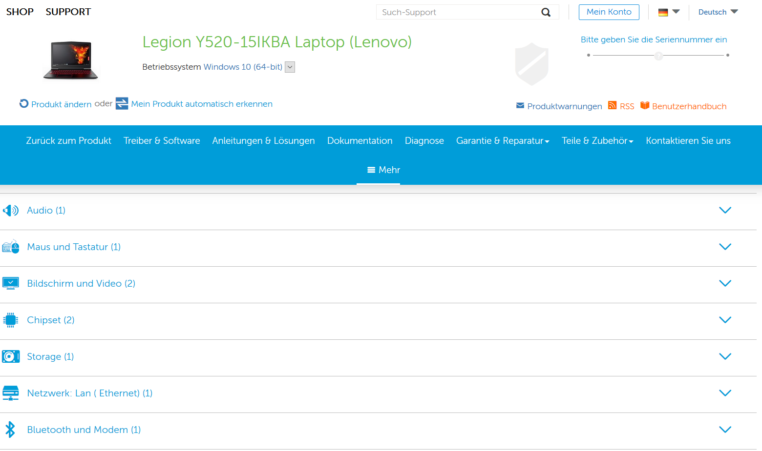

Wegen den Treibern. Der Laptop ist von lenovo.
Unter Bildschirm und Video finde ich ein Treiber der zum Mindets "AMD" enthält.
AMD VGA Driver for Windows 10 (64-bit) - Legion Y520-15IKBA
Werde ich ebensflass machen.

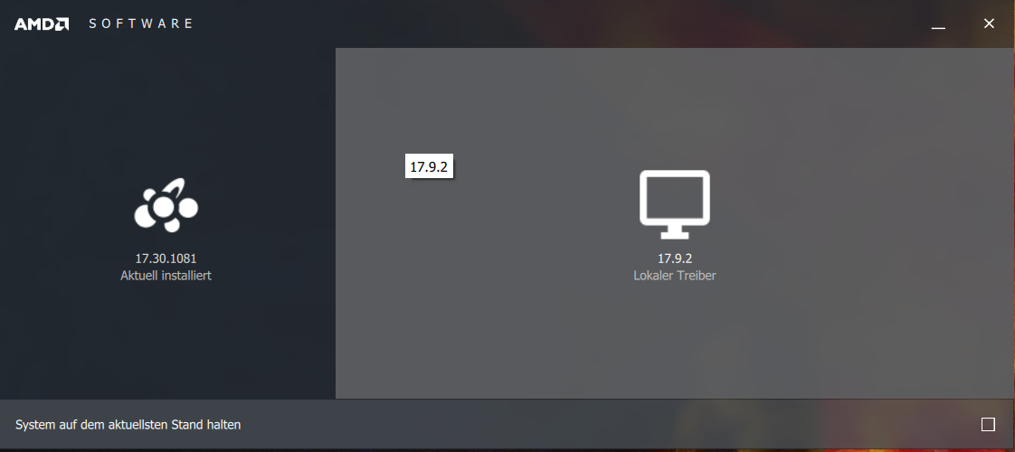

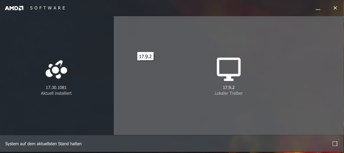

In ein solches Menü komme ich leider nie. Sobald ich diesen Crimsontrieber runterlade(Bild1) komme ich in dieses Menü wo mir der installierte Treiber und der lokale treiber gezeigt werden.
Rechte Maustaste auf den Desktop und in dem Menü müsste sich ein AMD-Eintrag befinden. Alternativ sollte der Zugriff auch über das Startmenü möglich sein.
So, das Problem ist gelöst. Ich weiß erlich gesagt nicht woran es genau lag. Ich habe einafch alle Treiber die Lenovo für mein Notebook anbietet runtergeladen und jetzt läuft alles. Danke für den Hinweis.
