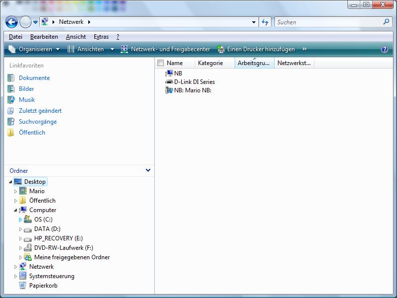

Jetzt bin ich wieder da wo ich schon mal war. Auf dem XP-PC sehe ich im Explorer unter Netzwerke meine heimnetz und darin meinen Laptop. Wenn ich den anklicke soll ich Benutzername + PW eingeben. Dort gebe ich meine Benutzerdaten ein die ich zur Anmeldung auf dem Laptop verwende und es passiert - nüscht :mad:
Auf der anderen Seite (Laptop Vista) sehe ich unter Netzwerk folgendes im Anhang. Aber leider nicht meinen XP-PC
@Wizzard
Jo das war schon mal gut. :)
Jetzt sehe ich den Ordner SharedDocs und meinen Freigegebenen. Nur leider kann ich auf den nicht zugreifen wegen fehlender Berechtigung *grübel*
Args. Merke gerade das ich auf den Shared Ordner auch nur begrenzt zugreifen kann :(
Ich sehe zwar die Unterordner, aber leider kann ich in die nicht reingehen z.B. in Eigene Videos
Ha! Jetzt habe ich, irgendwie, meine Dateien in den öffentlichen Ordner verschoben und kann sie über das Netzwerk kopieren.:)
Ist zwar noch nicht ganz das was mir vorschwebte, aber ein Anfang. Jetzt müsste ich nur noch einzelne Ordner freigeben können. Das klappt noch nicht.
Dann habe ich nur noch einen Sprachkonflikt.
Ich sehe die Ordner auf dem Laptop in englisch obwohl beide Rechner mit deutscher Einstellung laufen. :confused_alt:

Die Standardfreigaben die du im "Netzwerk und Freigabecenter" aktivierst, also der öffentliche Ordner usw. wird immer in englisch angezeigt. Warum weiß ich auch nicht.
