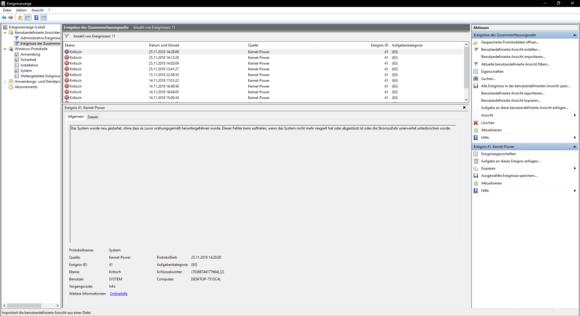

Die Freezes sind immer noch da, nach ca. 10min, der Laptop startet dann nach ca. 1 Minute Freeze neu. 2018-11-25_162152.png
PS: Habe das Gefühl, dass der Freeze erst dann auftritt, wenn ich inaktiv am Laptop und er "ruhig" steht.

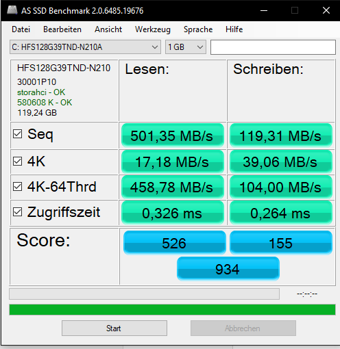

SSD:
Gerade, fast am Ende des SSD-Tetsts, ist der Sound kurz abgeschmiert und das ganze System "fast" wieder hängengeblieben.

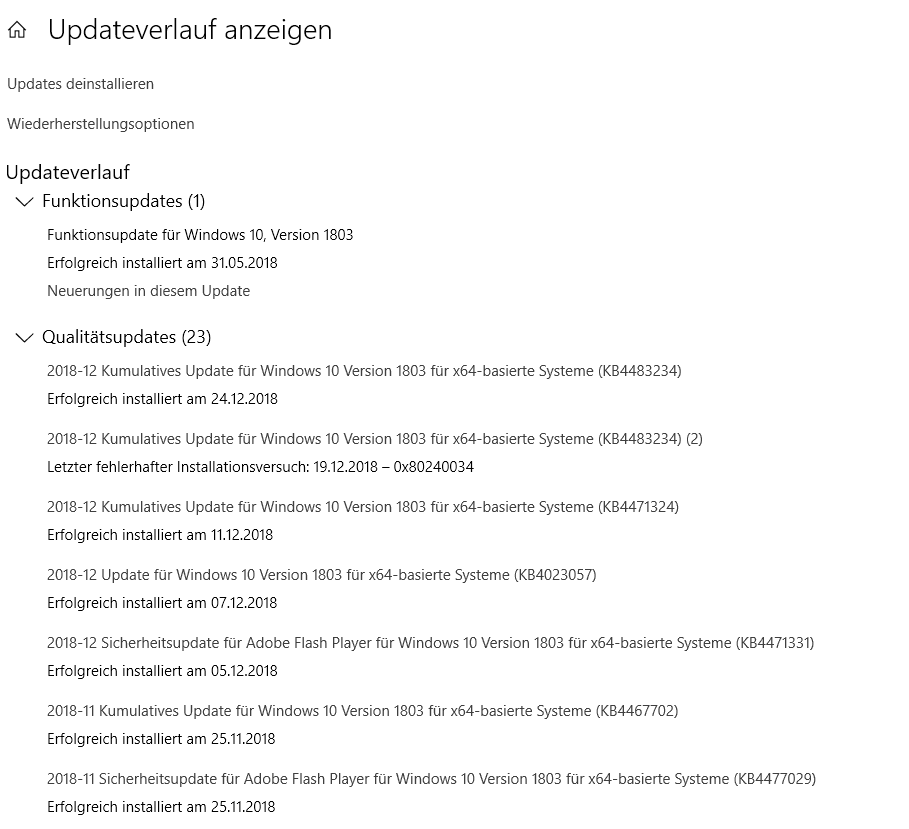

Welche Windows Version ist am laufen? Das letzte Sicherheitsupdate macht unter 1703, 1709 und 1803 Probleme. Nur 1809 nicht. Ich gehe davon aus, dass du wohl noch 1803 oder älter einsetzt und deshalb Probleme haben wirst. War im übrigen ein Update für den Internet Explorer. EDIT: Whoops - gerade gesehen, dass der "original" Post von November ist. Aber vielleicht hat es ja dennoch mit dem Update zu tun? Du kannst ja mal ein Upgrade auf 1809 probieren, sofern noch nicht passiert.
Ja, noch 1803 - Das letzte Sicherheitsupdate macht unter allen Windows 10 Versionen vor 1809 Probleme. Gibt dazu eh News. Vielleicht bist du ja betroffen? Update halt auf 1809, vielleicht ist es dann weg. Wenn nicht, kannst du immer noch neu aufsetzen. Kann aber das Problem auch beheben. Ggf. ein spezifisches Problem mit 1803 (Bei mir lief 1803 nach 1607 auch mitunter am schlechtesten von allen 10 Versionen. Am besten seit es 10 gibt, läuft 1809 bei mir. davor war es 1703.
Ein Versuch ist es ja wert. Upgraden musst du ohnehin früher oder später
Gerade geupdatet, und der Laptop ist wieder hängengeblieben, ist auf 17763, also 1809, wenn ich das richtig sehe.
