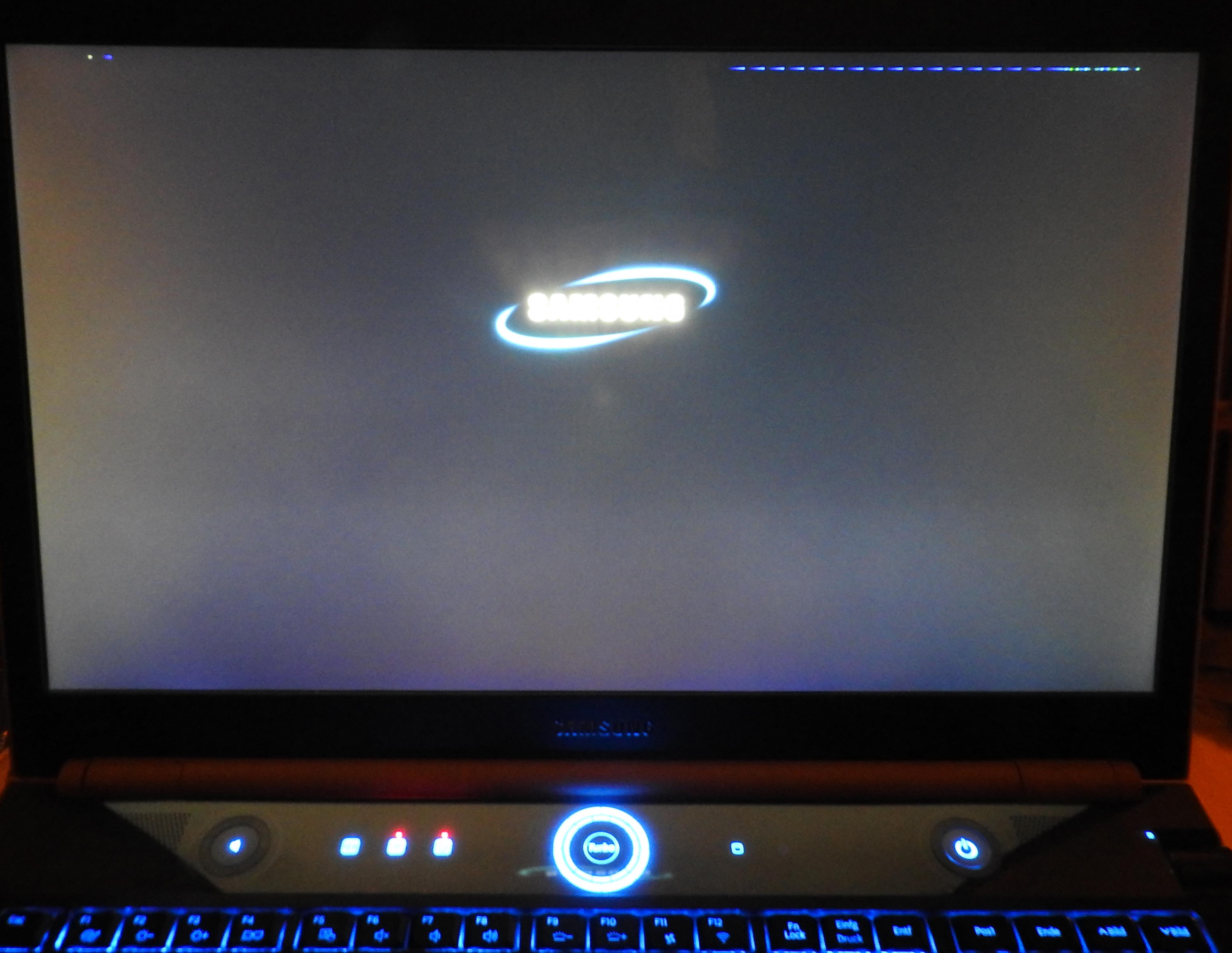

Mein Laptop ist gerade aus der Werkstatt gekommen. Es ist kein Hardwarefehler gefunden worden und auch sonst kein Fehler ersichtlich. Ich wollt nur nochmal eure Meinung dazu hören! Updates usw. alles aktuell.
Laptop zeigt beim Hochfahren diesen Streifen. Er erscheint, wenn der Laptop hochfährt zwischen dem Samsung Logo und dem Laden des Windows 10 Betriebssystems.

Wenn das nur im Bootlogo ist, man kann doch das Bootlogo auch im Bios abschalten. Dann ist auch der Streifen weg.

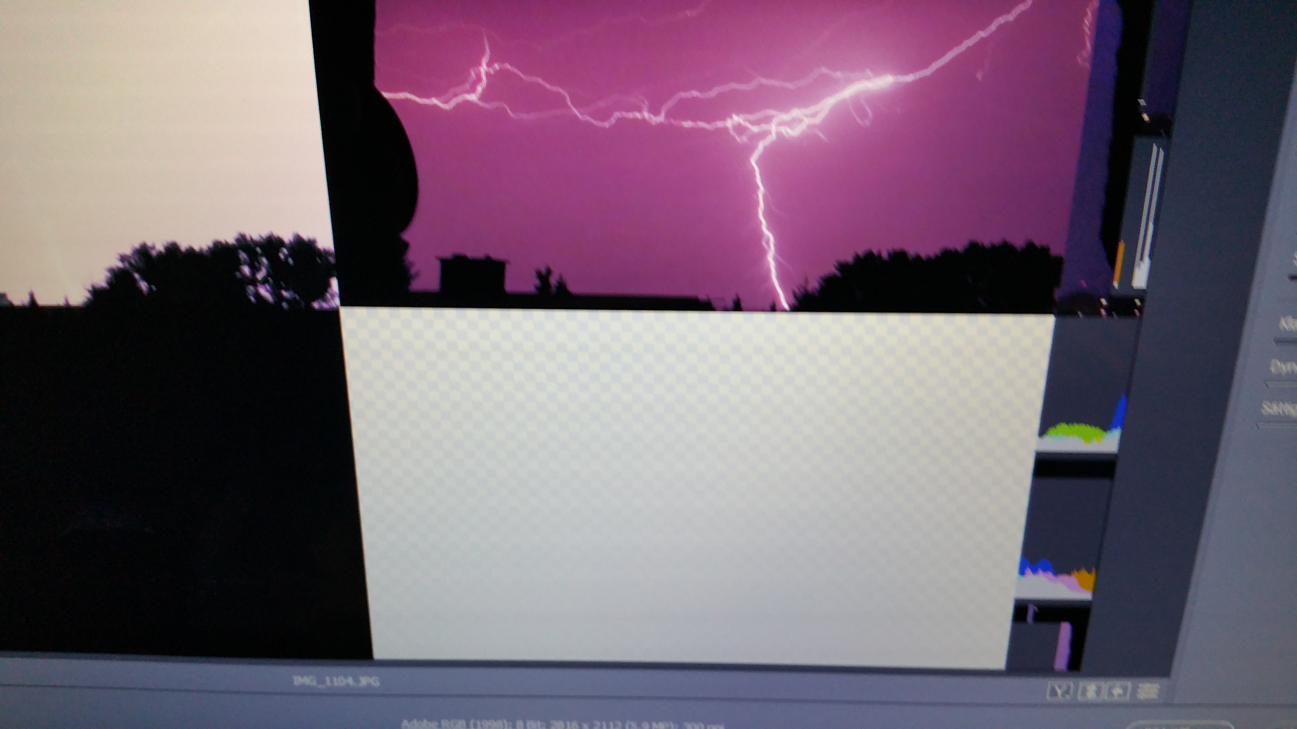

Fehler tritt beim hochfahren auf und auch bei CC Bildbearbeitung von RAW Bildern. War zu Beginn gar nicht nach clean install der Streifen.

Im Gegensatz zu Candy_Cloud muss ich ganz klar verneinen was einen Treiberfehler angeht.
Wenn das Problem im Bios/Uefi/Bootlogo besteht, ist noch gar kein Treiber aktiv, der den Fehler verursachen könnte.
In diesem Fall hätte man davon ausgehen können, dass die Logo-Datei von Samsung beim Starten defekt ist.
-> Somit Bios/Uefi-Fehler, naheliegend ist aber ein Hardwarefehler. Hier kann ein Treiberfehler ausgeschlossen werden (weil da noch gar keiner aktiv ist).
ABER:
Du hast geschrieben, dass das Problem auch bei Photoshop auftritt: Hier kommt dann nur Hardwarefehler oder Treiberfehler in Frage.
Da in diesem Fall der gemeinsame Nenner "Hardwarefehler" heißt, kann es nur das sein.

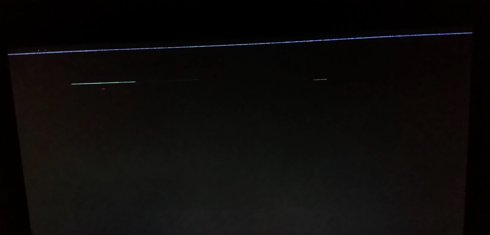

Also ich hab jetzt Photoshop installiert und hier gibt es im Moment keine Probleme mehr. Das Bild wird voll angezeigt ohne weisse Karostreifen und Verzerrungen die vor der Neuinstallation vorhanden waren. Ansonsten hab ich auch keine Probleme...Nur halt bei dem Bootvorgang diesen Streifen..Der aber wie das Gerät von Windows 8 auf Windows 10 geupgradet wurde, nicht vorhanden war. Das Upgrade ist schon lange her, dann hätte das Problem doch eigentlich direkt auftreten müssen. Wird das Gerät an TV oder Monitor angeschlossen kommt Streifen ebenfalls. Im abgesicherten Modus tritt Streifen hingegen nicht auf...hmm vielleicht doch nur ein Problem beim Booten.
So ich habe jetzt grad nochmal geschaut wann exakt der Streifen auftritt.
Wenn ich den Laptop anmache, kommt das Samsung Logo, anschließend der weiße Punkte kreis und dann springt das Bild schwarz um und der streifen des Bildes ist zu sehen...dann kommen während des Wechsels auf den USER weiße Streifen mit dazu...was mir vorher gar nicht aufgefallen war.
Also.. Ich sehe auf dem Video nur kurzzeitig oben vertikale Streifen in dem Moment, wo auf den Desktop umgeschaltet wird.
Beim Samsung-Logo (vgl. Bild im 1. Post) und auch in Windows kann ich keine Streifen erkennen.
Ebenfalls sehe ich keine weißen Streifen wenn auf User gewechselt wird.
Somit sehe ich jetzt weder Software- noch Hardwaredefekt. Das kurzzeitig Fehler auftreten können, wenn der Treiber geladen wird, ist normal.

Zwischendurch läuft Adobe Bridge gut und dann passierte das hier, was ich nicht normal finde, aber vielleicht auch was mit der Wärme zu tun hatte keine Ahnung.
