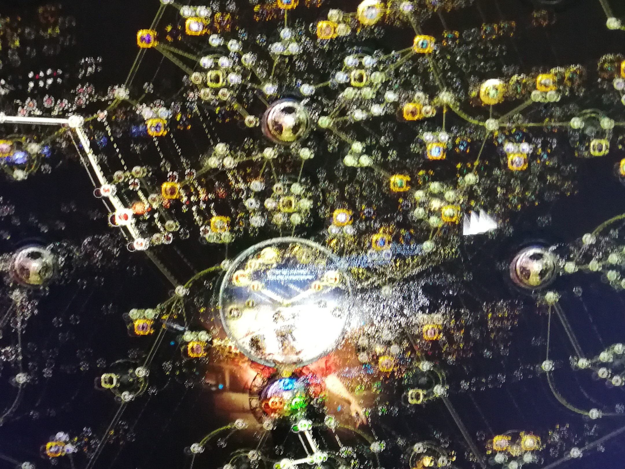

Hallo zusammen, noch ein frohes neues Jahr und guten Morgen.:schluck:
Ich spiele seit gut einem Jahr Path of Exile auf meinem Laptop, dieser ist zwar schon 4-5 Jahre alt, hatte aber in Sachen Grafik bzw. Leistung nie irgendwelche Probleme und alles lief stets reibungslos sowie flüssig.
Seit kurzem aber habe ich das Problem, dass mein Laptop kurz nach dem Spielstart anfängt die/den Lüfter auf maximale Leistung hochzufahren und sich darauf die Grafik inGame fast komplett "verwischt" und teilweise anfängt zu flacken/flimmern.
Es wirkt beim bewegen des Bildes wie, als würde jeder Pixel eine Spur hinter sich herziehen...weiß leider nicht wie ich das besser beschreiben soll.:confused_alt:
Das Problem besteht nur inGame ... auf dem Desktop läuft alles wie gewohnt einwandfrei.
Hoffe man erkennt auf dem Bild was ich meine :

Also der aufheulende Lüfter könnte bedeuten, dass sich der Kühler mittlerweile mit Staub zugesetzt hat und/oder die Wärmeleitpaste eingetrocknet ist und nicht mehr vernünftig die Hitze abführen kann. Beides könntest du beheben wenn du deinen Laptop auseinander nimmst, reinigst und die Wärmeleitpaste erneuerst. Kann bei Laptops aber durchaus hier und da etwas kniffelig werden. Besonders wenn der Hersteller Sachen verklebt statt Schrauben zu nutzen.
Möglicherweise könnte das auch deine Grafikprobleme verursachen. Durch die nicht mehr vernünftig abführbare Wärme können sich CPU und GPU drosseln. Das würde sich auf jedenfall in niedrigeren FPS bemerkbar machen. Ob solche Schlieren dadurch auftreten können, kann ich jetzt ehrlich gessagt nicht beurteilen.
Ich kenne dieses Phänomen wie auf dem Screenshot zu sehen eher von zu aggressivem Overdrive des Displays. Wenn du das an deinem Laptop einstellen kannst, kannst du eine niedrigere Einstellung probieren.
Ich schließe mich da meinem Vor-Poster an, mal nachschauen, ob das Ding nicht komplett verstaubt ist...Und tritt der Fehler nur bei diesem Spiel auf? Dann sollte man auch mal den Treiber neu installieren.
Ich kann mich den Vorrednern nur anschließen, hatte so was auch schon mal in einem Laptop.
Wenn du Glück hast liegt es einfach daran das die Grafikkarte zu heiß wird, weil sie zu wenig oder keine Kühlung bekommt.
