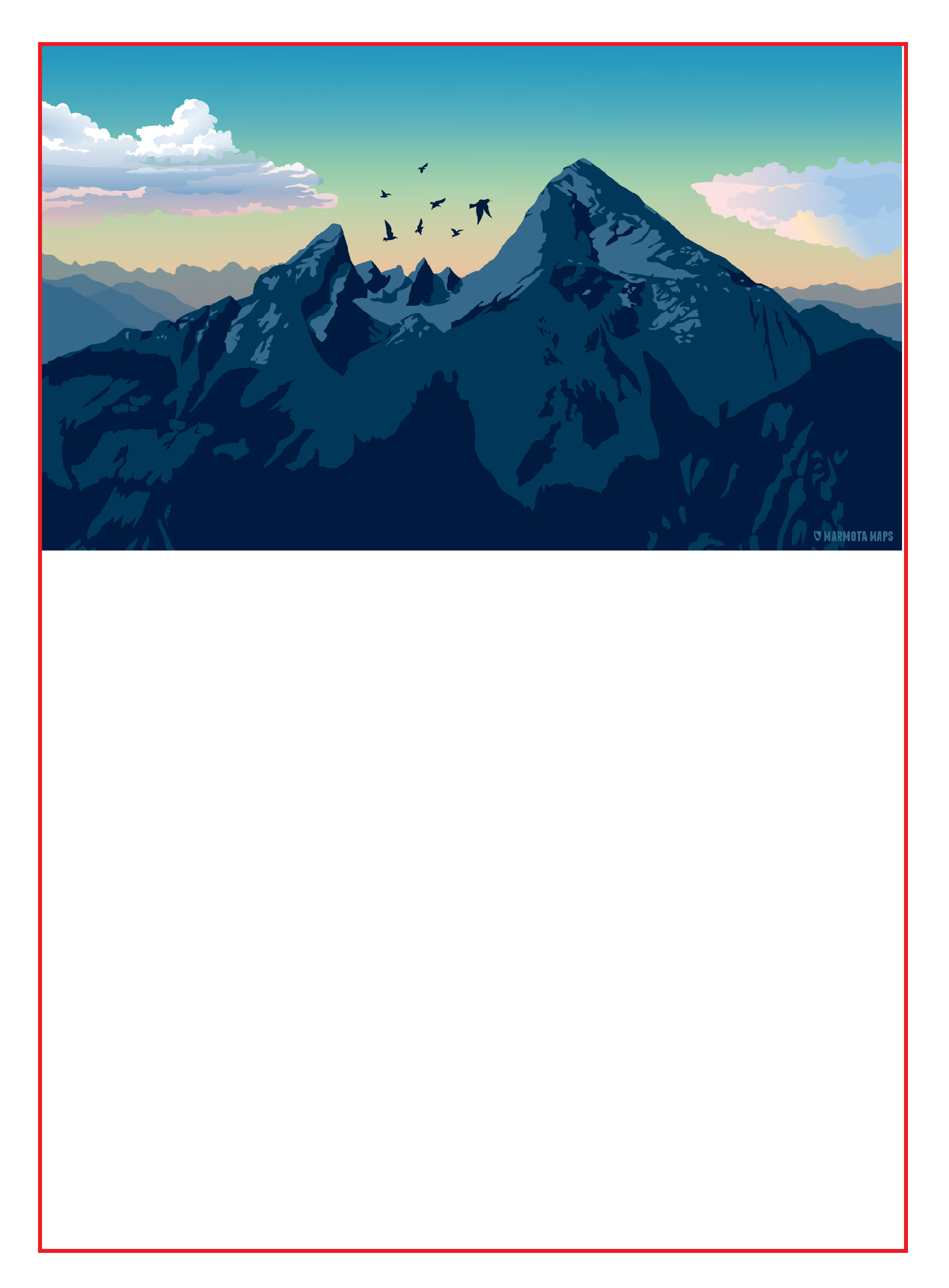

Wenn ich beispielsweise folgendes Drucken will (Din A4):
Dann verkleinert mein Laserdrucker das Bild damit es in den Roten Bereich nach dem Rand passt. Auch Texte werden verkleinert.

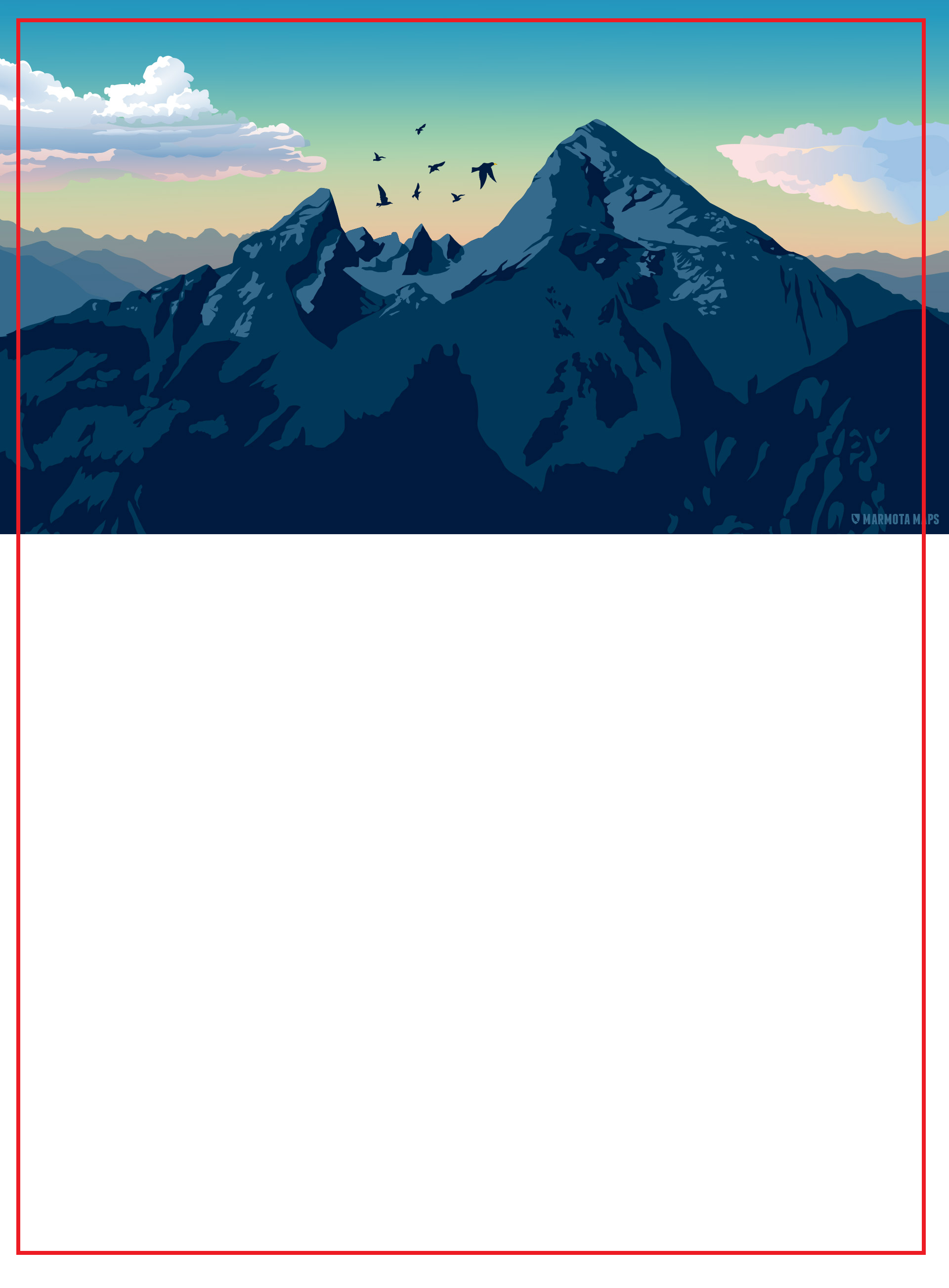

In etwa so:
Ich möchte jedoch nicht das irgendwelche Grafiken und Texte runter skaliert werden, es soll alles genau so groß sein wie in der Datei. Was außerhalb des roten Bereichs ist soll halt nicht beachtet werden.

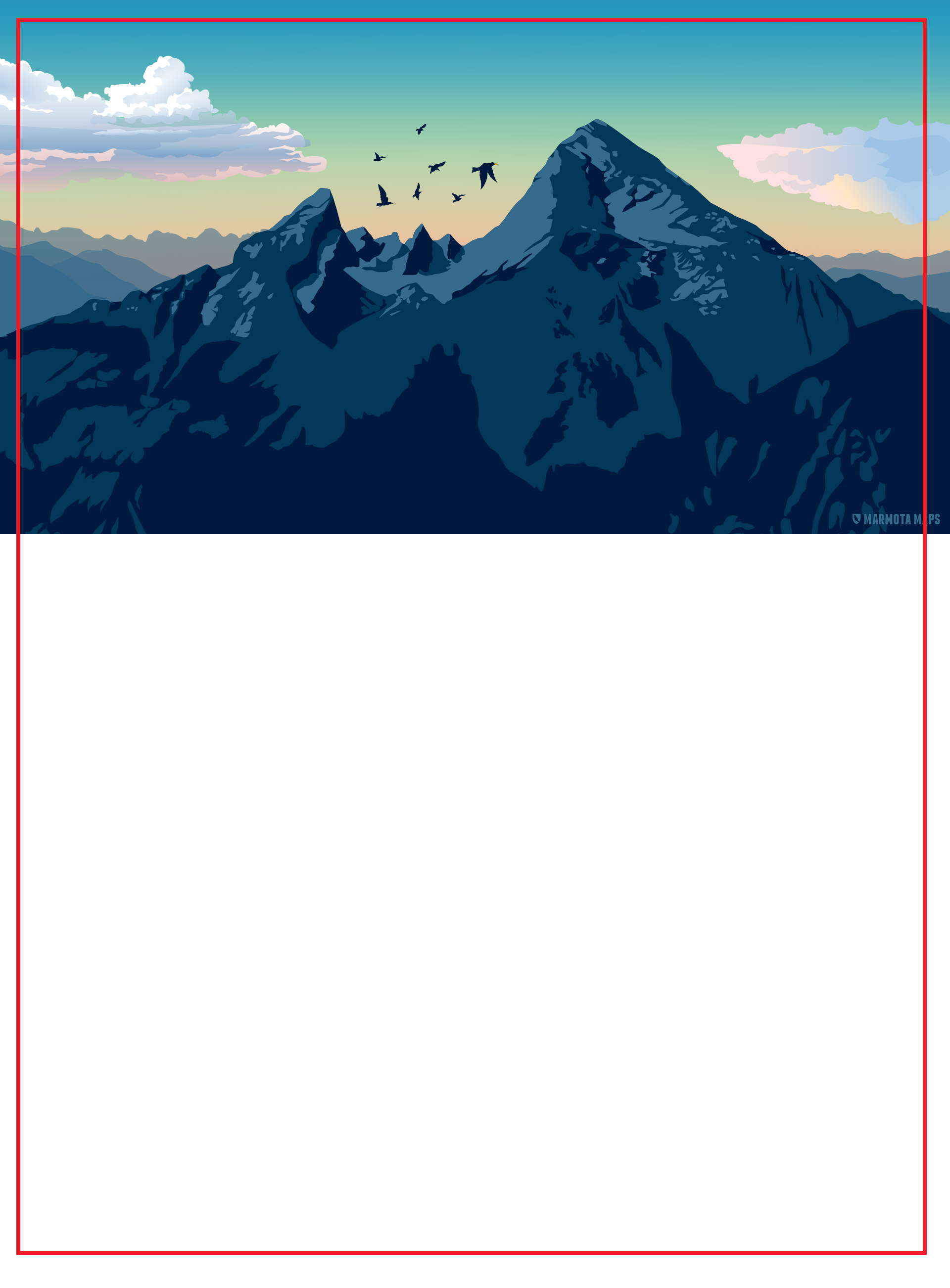

Also so:
Mein Drucker macht jedoch ersteres Automatisch. Wie stelle ich das so ein, wie im letzten Bild? Ich hab einen Kryocera TASKalfa 3050ci.

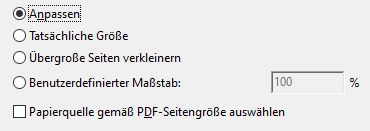

Wenn es eine PDF-Datei ist, dann hast Du beim Drucken in der Regel die Wahl, was passieren soll.
So sieht es z.B. bei mir aus. Wenn ich "Tatsächliche Größe" auswähle, dann wird nichts verkleinert. Sofern Inhalte außerhalb des Druckbereichs liegen, werden diese einfach nicht mitgedruckt bzw. "abgeschnitten".

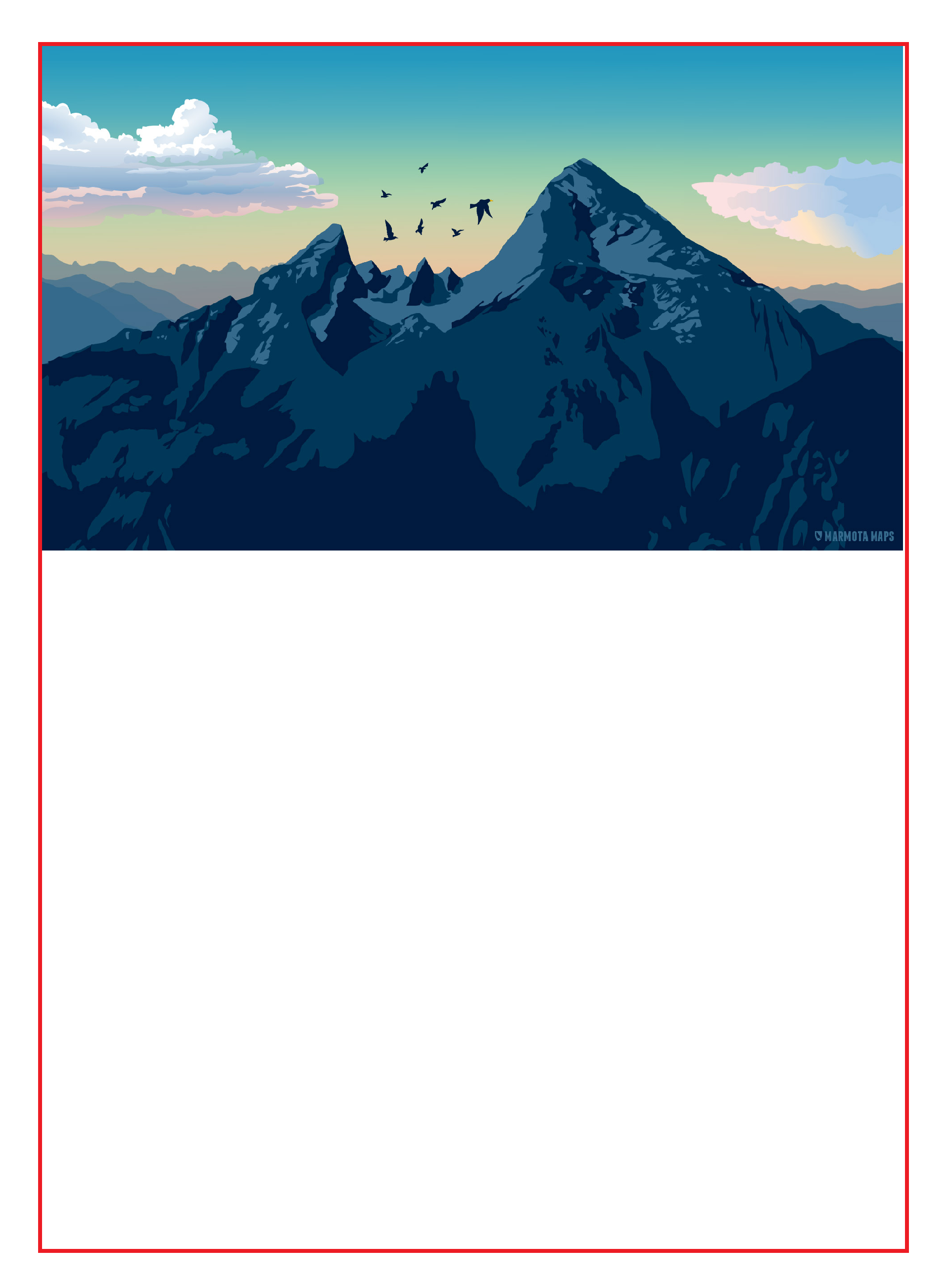

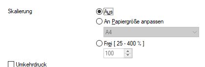

Hm, aus welchem Programm heraus druckst Du? Eventuell mal schauen, ob im Druckertreiber etwas voreingestellt ist, was die Skalierung beeinflusst. Bei mir sieht es z.B. so aus:
