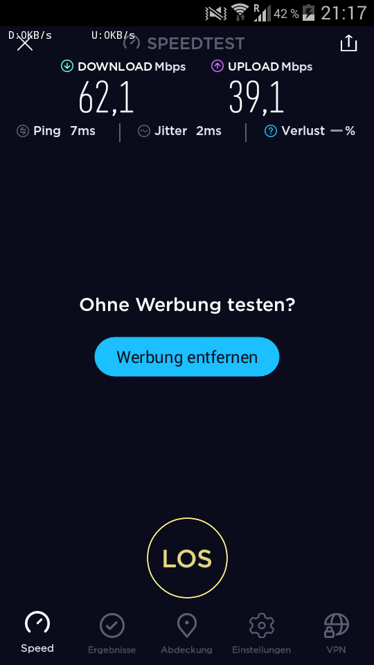

Ich habe auch VDSL 100/40
ich erreiche im WLAN mit meinem Galaxy S4 @5GHZ WLAN
Über eine Fritzbox 7390 im Gleichen Raum , die aber nur als Router läuft , und sich die Internet verbindung von meinem TP Link 1043ND nimmt , der mit dem Speedport Smart verbunden ist !
