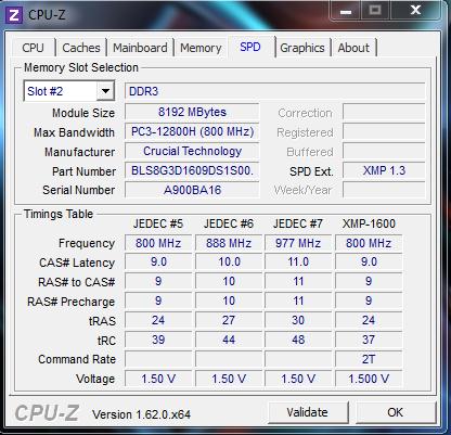

Aber was soll das bringen?
CPU-Z herunterladen, starten, auf den Reiter SPD wechseln, RAM-Bank auswählen, Timings ablesen.

Mach doch mal ein bild vom SPD.
Würde mich interessieren ob da mehr als nur 1333MHz CL9 oder ähnlich drinsteht.

wofür steht denn die 36?
Warum zum Geier finde ich dort die 1866Mhz nicht aber so rotzige 1066 und 1218Mhz? :rolleyes:
36 ist tRC. Steht bei dir im SPD ja ähnlich drin.
Das sind halt normale 1333MHz Chips.
Und die Hersteller testen meistens immer nur eine Einstellung aus die sie dann so auch anbieten.
Daß es auch anders geht zeigt Crucial.
Kannst die Werte ja mal als Orientierung nehmen.
