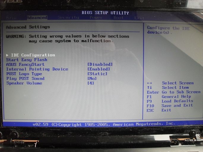

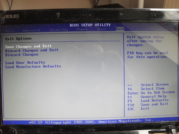

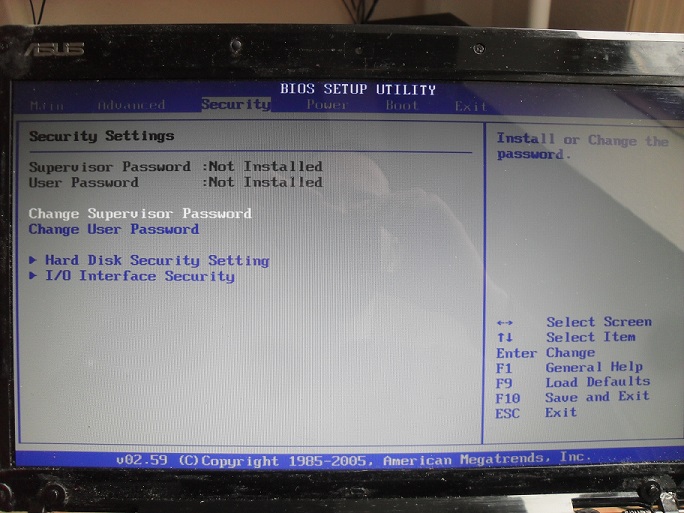

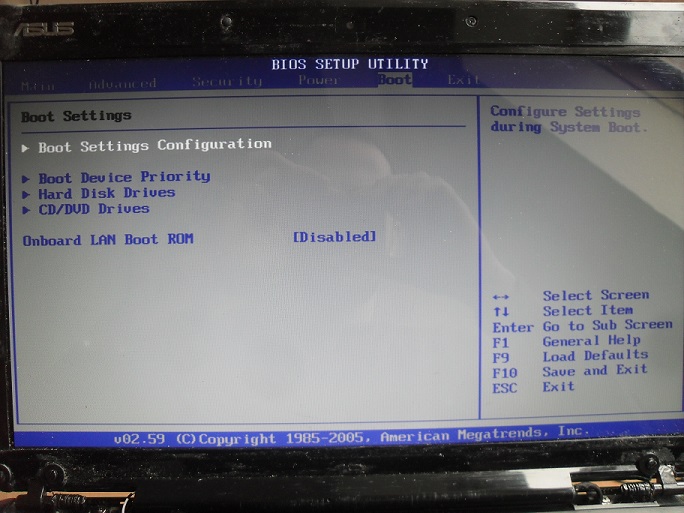

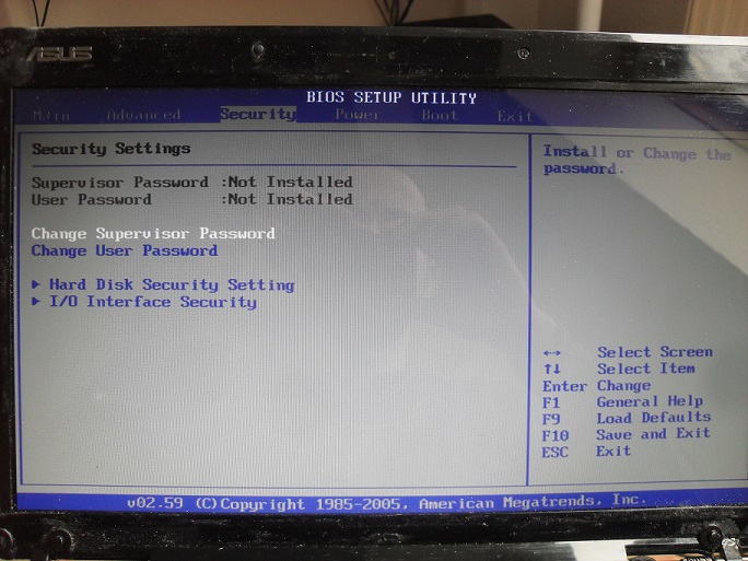

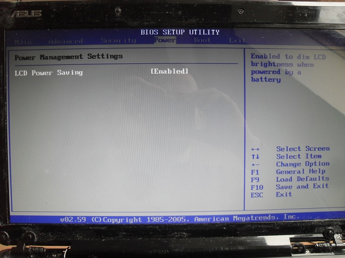

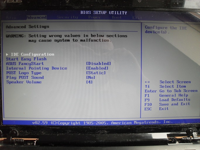

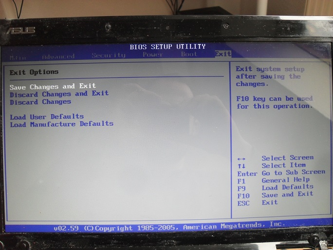

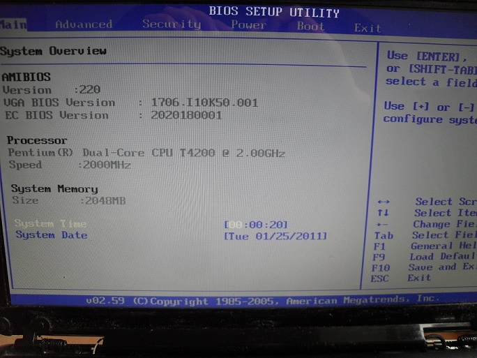

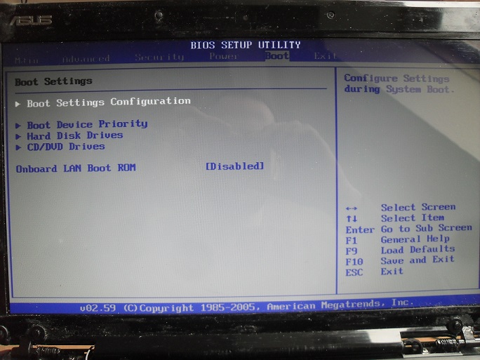

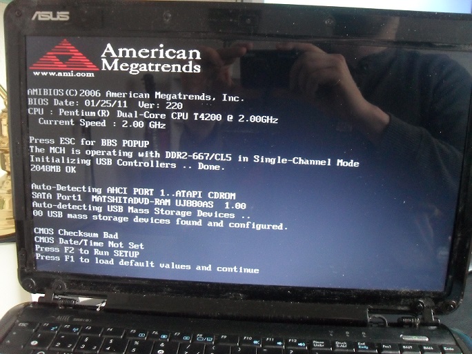

Ich bin vollkommen konfus, weil ich nicht verstehen kann, wo genau das Problem liegt. Anbei Bilder vom BIOS, welches in der aktuellen Version drauf ist.
Für jegliche Hinweise bin ich dankbar. =)

Das Datum ist ja falsch. CMOS ist ohne Batterei unsauber. Stecke eine Batterie und lade die BIOS Manufactoring Defaults. Siehe letztes Bild.
Soll die Batterie eingelegt werden, während der Rechner läuft?
Ich bin einfach baff. Ich habe die Batterie eingesetzt (laufender Betrieb) und alles war okay. Ich habe mein neu installiertes Win7 32bit alle Updates ziehen lassen - inklusive Neustarts - und es lief ohne Probleme.
