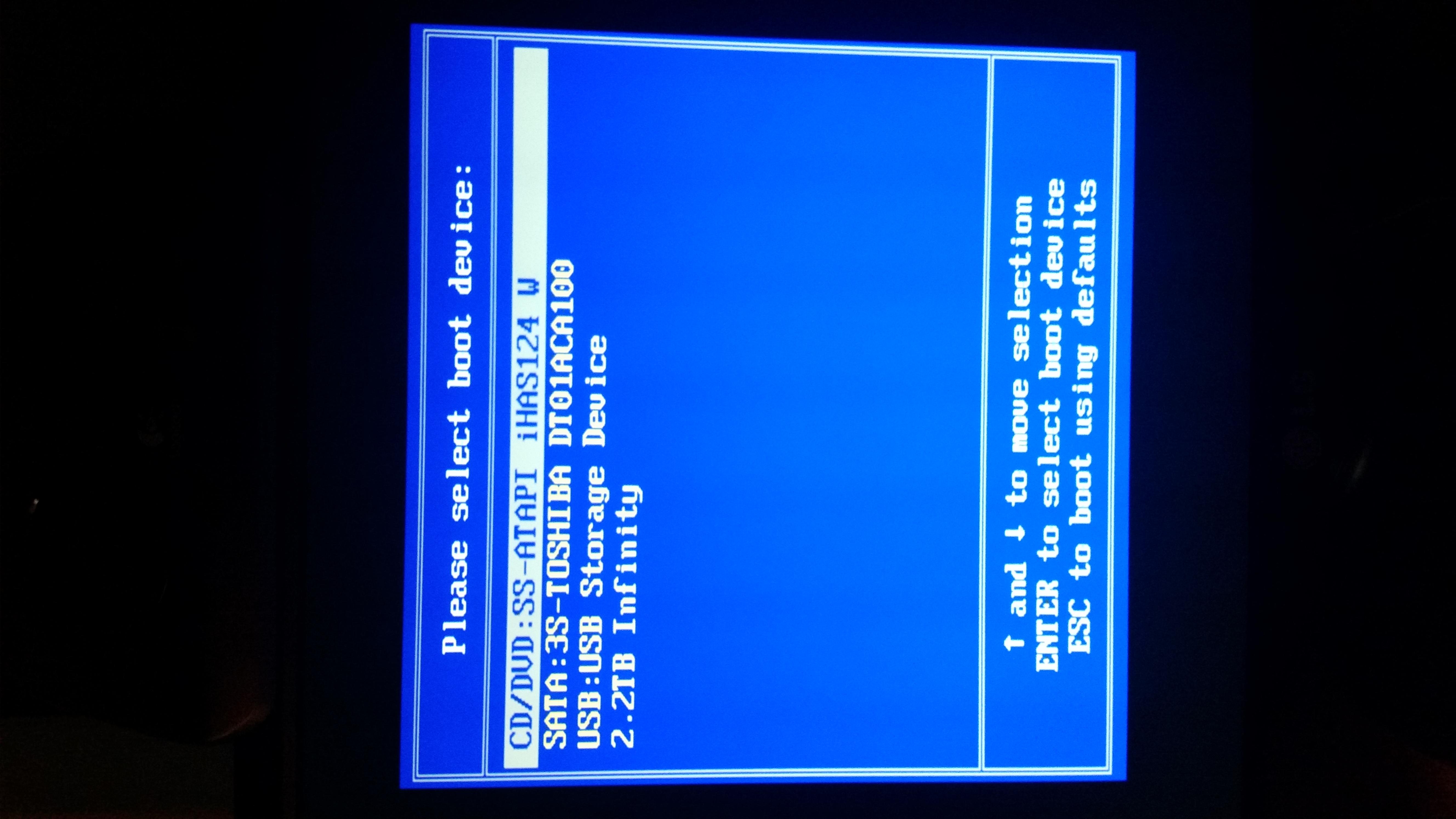

F11+F12 um PC zum starten drücken
Vor längerer Zeit war mal ein befreundeter IT-Techniker bei mir welcher mir bei Konnektivitätsproblemen geholfen hat.
Seitdem muss ich immer F11+F12 gleichzeitig drücken, bis dann ein blaues Fenster erscheint wo ich dann einmal mit der Pfeiltaste runter gehen muss und mit Eingabe bestätige, das der PC überhaupt richtig hochfährt.
Ich möchte einfach nur meinen PC auf Knopfdruck normal hochfahren können, da dieses F11+F12 gedrücke immer sehr nervig ist.
Ich benutzte Windows 10.

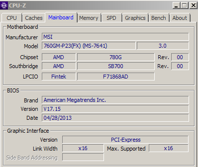

Welches Mainboard hast du?

Immerhin steht drin, dass man das Bios mit Entf aufruft. Also hämmer einfach ständig auf die Taste nach dem Einschalten des Rechners. Hast du den Zeitpunkt verpasst, endet der Boot mit dem schwarzem Bildschirm.
Hast du das Bios einmal erreicht, finden sich dort auch irgendwo die Bootoptionen, üblicherweise unter den "Advanced Bios Features". Dabei wird
1) unter "Hard Disk Boot Priority" die standardmäßig bootende Festplatte ausgewählt(also die Platte, die du sonst bei jedem Start im Bootmanager wählen musst).
2) unter "First Boot Device" der Eintrag Hard Disk ausgewählt.
Alle Einstellungen erfolgen mit der Tastatur und speichern nicht vergessen beim Verlassen des Bios(F10).
