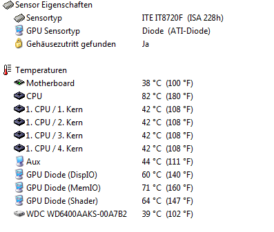

Jetzt habe ich mal mit Everest die Temperaturen außmessen lassen....und konnte nicht glauben was ich gesehen habe. Hab das auch einmal als Anhang hochgeladen.
Die CPU wird mit 82 Grad ausgelesen. Er lief heute seid mindestens 9 Stunden, allerdings nur im OfficeBetrieb.
Das komische ist, dass die einzelnen CPU-Kerne bei 44 Grad liegen. Kann sich da jemand nen Reim drauf machen ?
Habe das auch mit hwmonitor überprüft. Der liest identische Ergebnisse aus......
Edit: Es muss wohl ein Sensor defekt sein oder so.....beide Programme lesen SOFORT nach dem Start eine Temperatur von 81 Grad aus... das kann ja nicht wirklich sein

Keine Hektik - der Sensor ist defekt. Das ist sicher nicht der Grund für die Instabilität.
