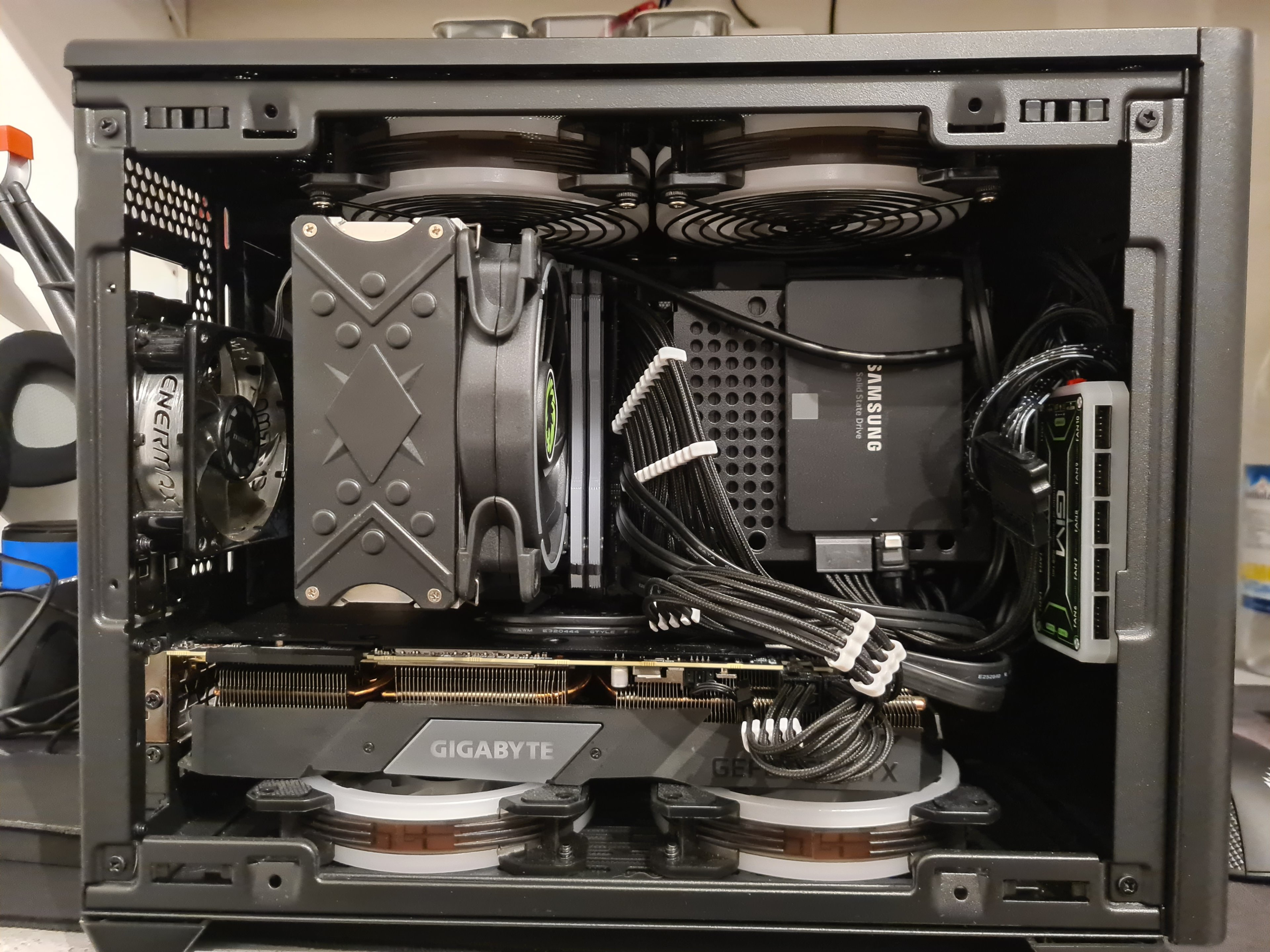

Bei meinem sieht das so aus. Meinen CPU Lüfter kann man bei AMD nicht drehen. Ich kann meine Grafikkartenlüfter sehr weit runter drehen wegen den Lüftern. Die bleibt bei unter 65°C und dei cpu ist meist bei ca 60-70.
Checkoff
Puh kein Wunder dass da alles aufdreht und warm wird..

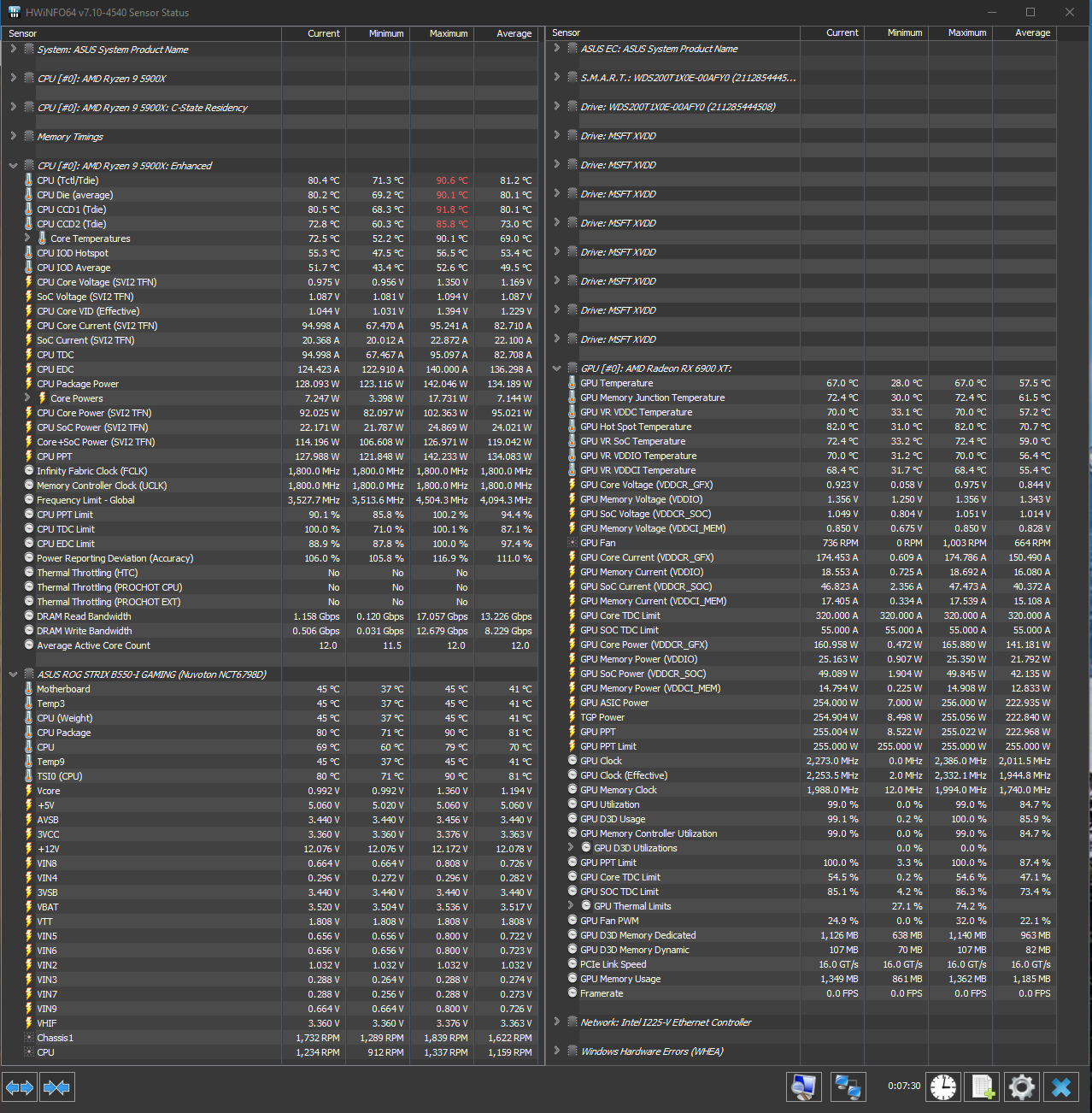

Ich hab mal FurMark und Prime95 gleichzeitig laufen lassen. Die GPU bleibt immer schön ruhig, aber die CPU muss halt mit der aufgewärmten Luft der GPU gekühlt werden.
Noch viel extremer sind aber die RPMs der Case Lüfter:freak: Ist jetzt wohl gerade mein bester Ansatz, die mal zu drosseln. Ich schaue mal mit Fan Control, was ich hier verbessern kann.

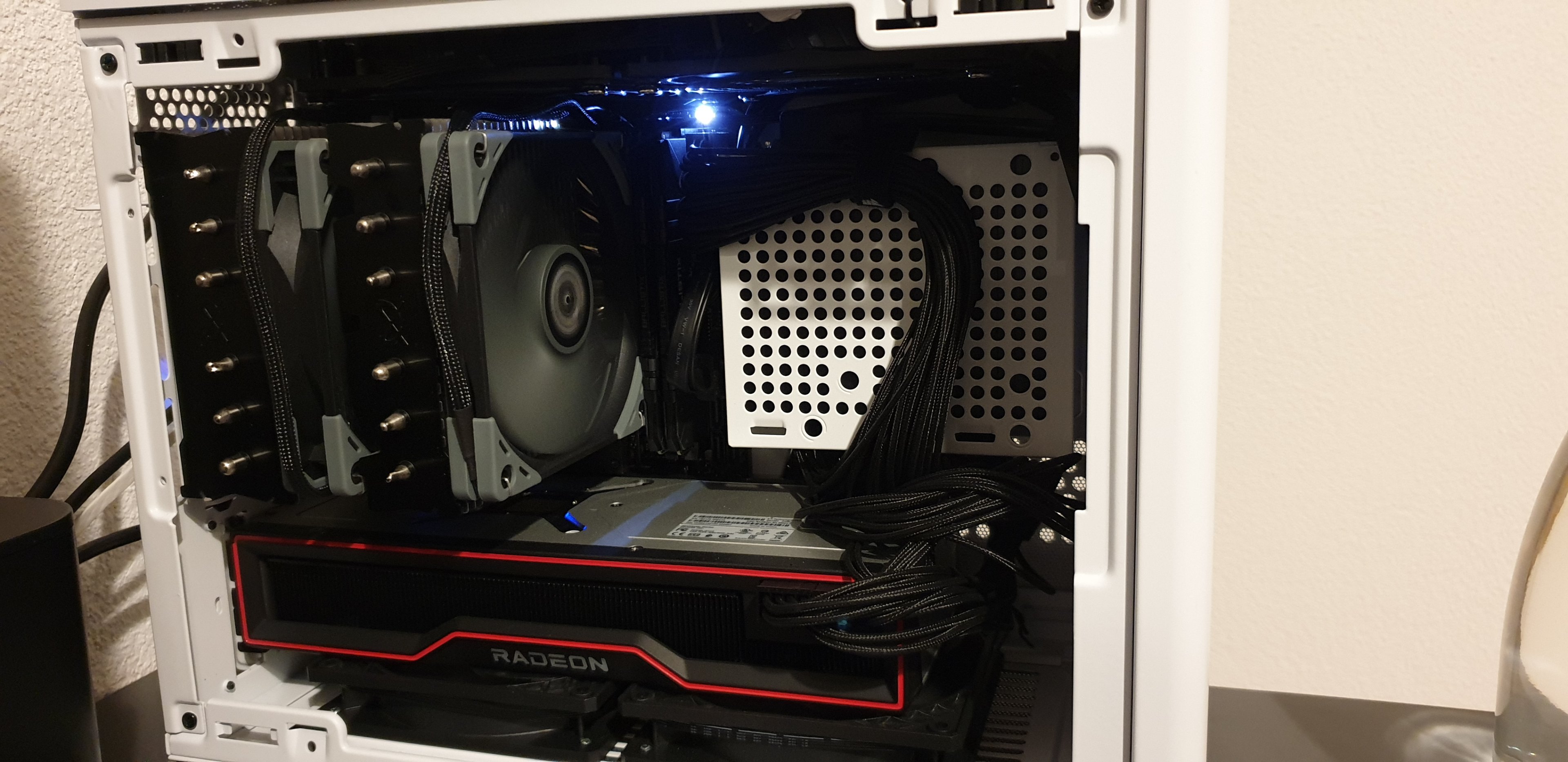

So siehts im System aus. 2x Fans am Boden als intake, 2x Fans unter dem Deckel als outtake
