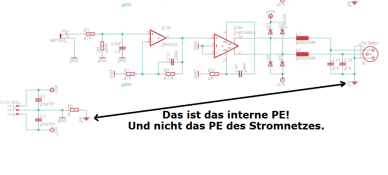

Bei China - Geräten vielleicht. Zunächst ist da ein Trafo der den primärseitigen Netzanschluß von der Sekundärseite trennt. Und dann hat die sekundärseitige Elektronik für das analoge Signal einen zentralen Massepunkt, zumindest bei halbwegs guten Verstärkern. Zwischen Primär- und Sekundärseite wird bestenfalls über ein X2 Funkentstörkondensator geschaltet, der so um die 10 nF haben sollte. Darüber brummt nichts.JMP $FCE2 schrieb:Die Boxen haben einen Schuko-Erdanschluss, und PC-Netzteile haben einen Schuko-Erdanschluss. Deshalb ist mit Brummschleifen zu rechnen.
mfg Klaus
@KlaRa54
Du hast das Problem beziehungsweise Brummschleifen nicht verstanden!
Die Signal Masse ist irgend wo in dem Lautsprecher mit PE verbunden bei einem normalen PC das gleiche.
Verbindest du die beiden jetzt mit einem Audio Kabel verbindest du die beiden Signal massen aber die sind eben schön über PE verbunden.
Damit baust du eine schleife und es gibt eben kein zentralen Massepunkt mehr.

Warum soll denn der zentrale Massepunkt des Signals mit PE verbunden werden? Ich sprach ja davon das man PE und Masse bestenfalls mit einen X2 Kondensator zur Störspannungsunterdrückung macht. Und da reichen einige nF. Diese Masse liegt dann auch irgendwo am sekundärseitigem Netzgerät und ist nicht identisch mit dem zentralen Massepunkt des Signals.lamda schrieb:Die Signal Masse ist irgend wo in dem Lautsprecher mit PE verbunden bei einem normalen PC das gleiche.
Schau Dir mal die Masseverbindungen bei XLR an. Da gibt es auch je Platine in einer Kette einen zentralen Massepunkt des Signals.

PE steht für protective earth!
Die "interne PE" nennt sich dan vllt GND
https://de.wikipedia.org/wiki/Schutzklasse_(Elektrotechnik)#Schutzklasse_I_/_Schutzleiter
Weiß nicht was du da mit dem Schaltplan zeigen möchtest aber typische aktive Monitor boxen haben normalerweise ihre "interen masse" mit der "netz erde" verbunden.
manche haben jedoch ein "ground lift" Schalter um die Verbindung zu trennen.

Dafür ist u.a. R1 mit 0 Ohm vorgesehen.
Nebenbei gesagt, diese Schaltung könnte Draco7000 für sein Problem nutzen. Ich brauchte diesen Cinch zu XLR Umsetzer für eine 15 m Verbindung.

Doch, hat es, weil es bei Studiokomponenten wie besagten Monitoren üblich ist, dass Schirm/Masse des XLR-Anschlusses mit dem Schutzleiter verbunden ist.
Und dass zusätzliche Cinchanschlüsse bei günstigen Studiokisten schlampig implementiert sind (ohne teuren Übertrager, Masse geerdet) ist ebenfalls naheliegend, konkretes Beispiel die Alesis RA-500.
Ohne Übertrager oder symmetrische Verbindung ist eine Brummschleife zu erwarten.

Das entscheidende hier ist das kein von den Boxen leitend (galvanisch) mit dem Stromnetz verbunden ist.Draco7000 schrieb:In dem Fall ist dann ja nur eine der Boxen an das Stromnetz angeschlossen.
Die haben ja nur ein Eurostecker der keine Erdung hat
