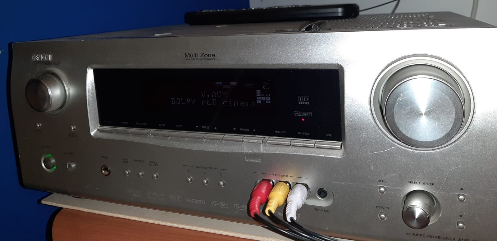

Ich habe einen Denon multi zone avr 1909 Receiver (keine Ahnung ob was das genau ist). Diesen benutze ich zusammen mit einer Teufel Soundanlage (zweimal M120 F; zweimal M120 D; M120 C; M 1200 SW).
Mein Problem ist, dass die Boxen alle ein ständiges Summen von sich geben und oft brummt auch der Subwoofer. Die Lautstärke der Geräusche verändert sich je nachdem wie laut ich den Receiver einstelle. Ich benutze die “V-AUX” Funktion ich habe einen Kabel an den Receiver angeschlossen an welches ich mein Handy etc. anschließe. Ist kein Gerät an das Kabel angeschlossen, so brummt der Subwoofer lauter und auch die summ-Geräusche der anderen Lautsprecher werden lauter. Habe ich an den Receiver gar kein Kabel angeschlossen, so sind die Störgeräusche trotzdem vorhanden. Wenn ich in einen anderen Modus Wechsel ( z.b. Radio) dann verschwinden diese Geräusche völlig. In manchen anderen Modi aber wiederum auch nicht.
Was kann ich tun um das Problem zu beheben?
Ps: Kenne mich nicht wirklich aus, habe mal versucht zu googeln, habe aber Nur den Tipp gefunden, dass ich das ganze System über die gleiche Steckerleiste laufen lassen soll. Dies ist bereits der Fall.
