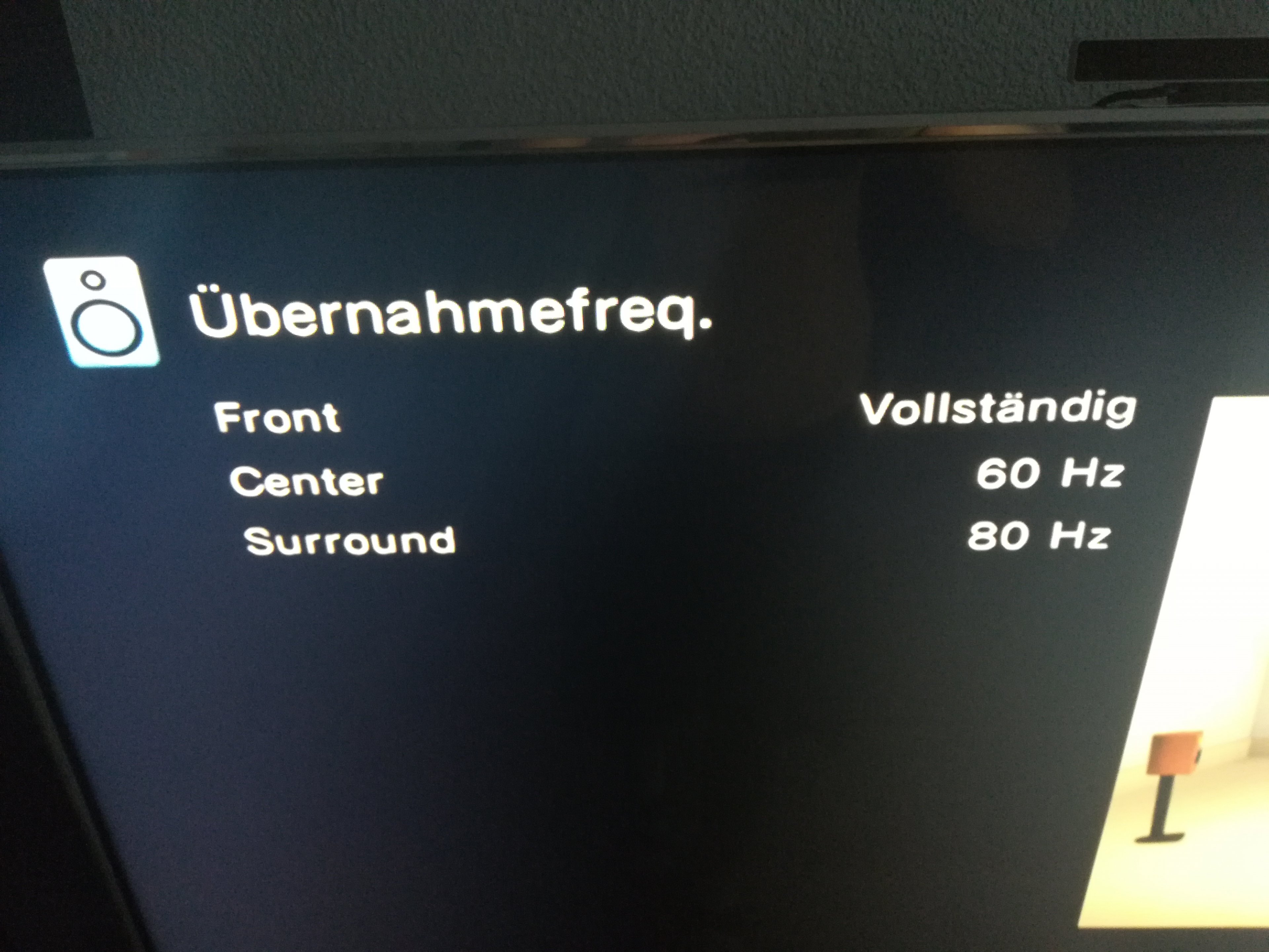

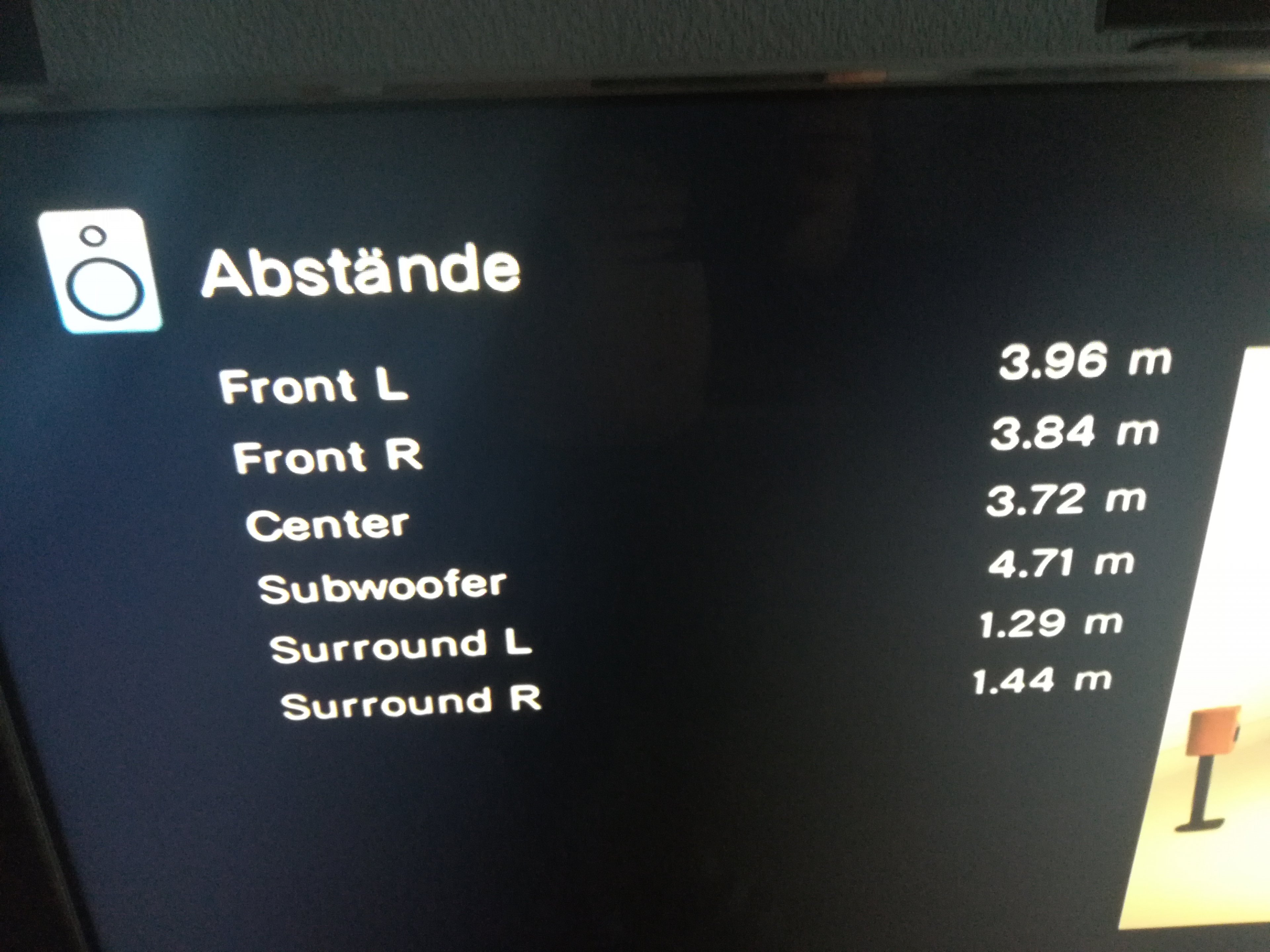

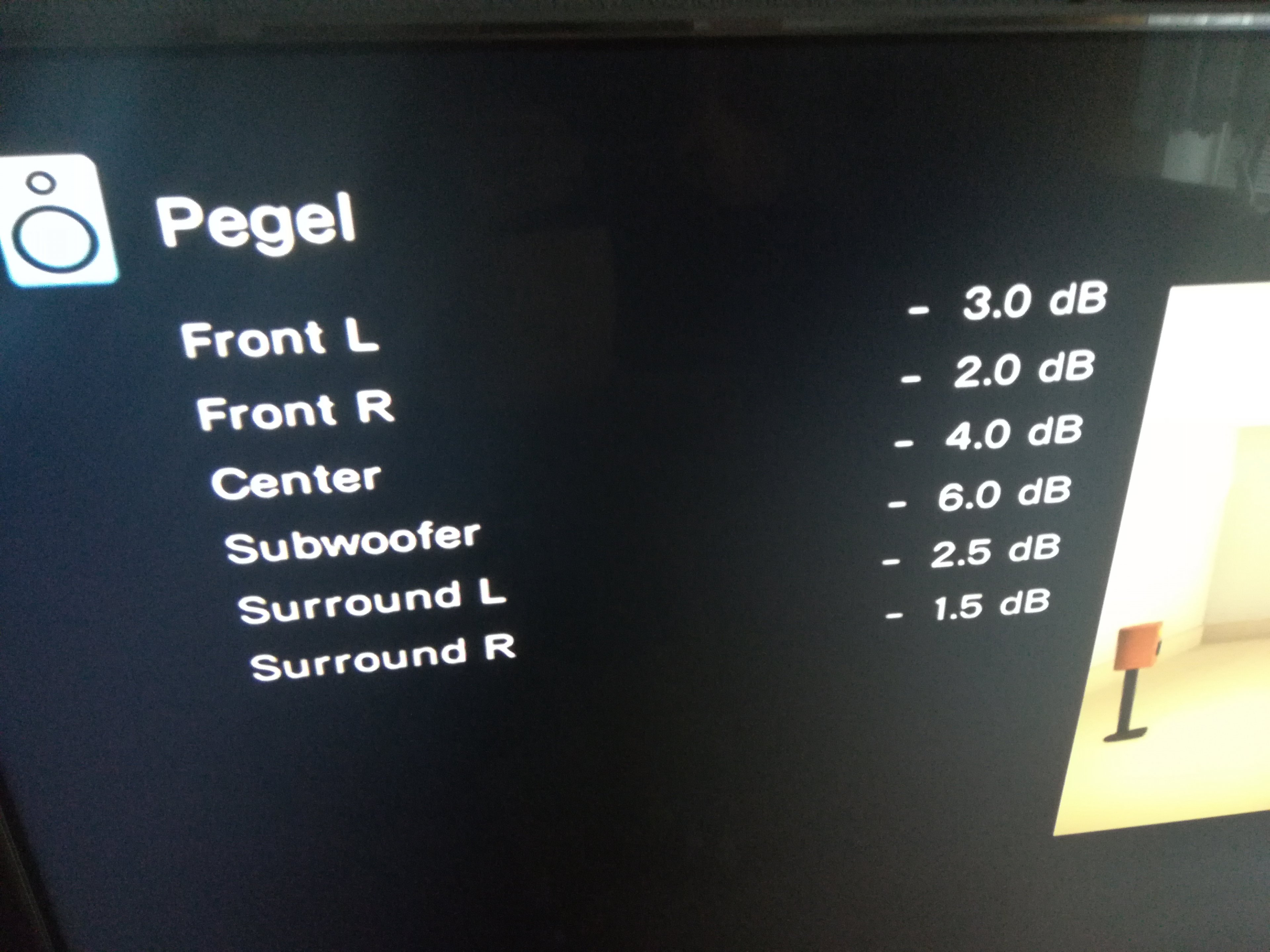

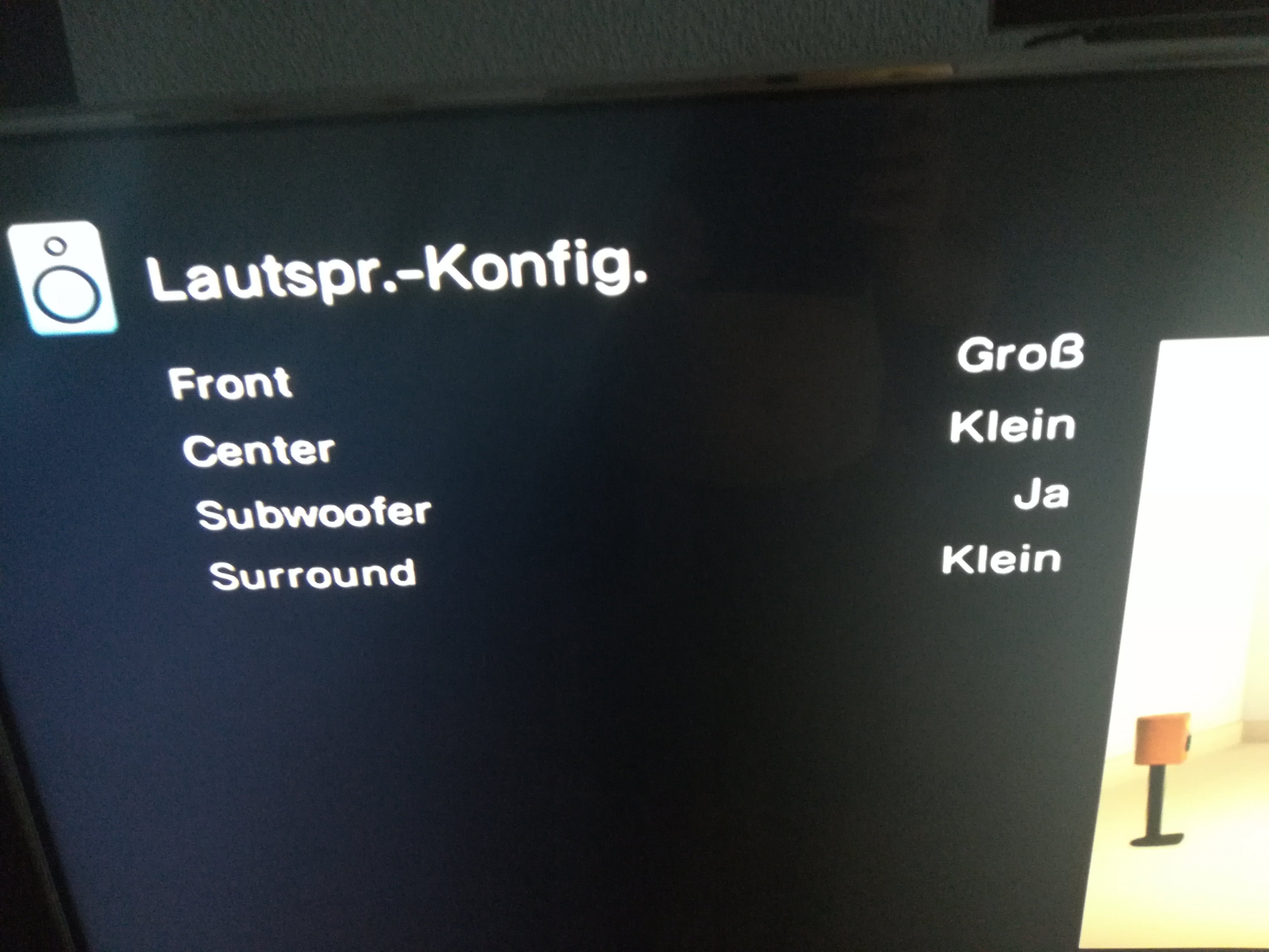

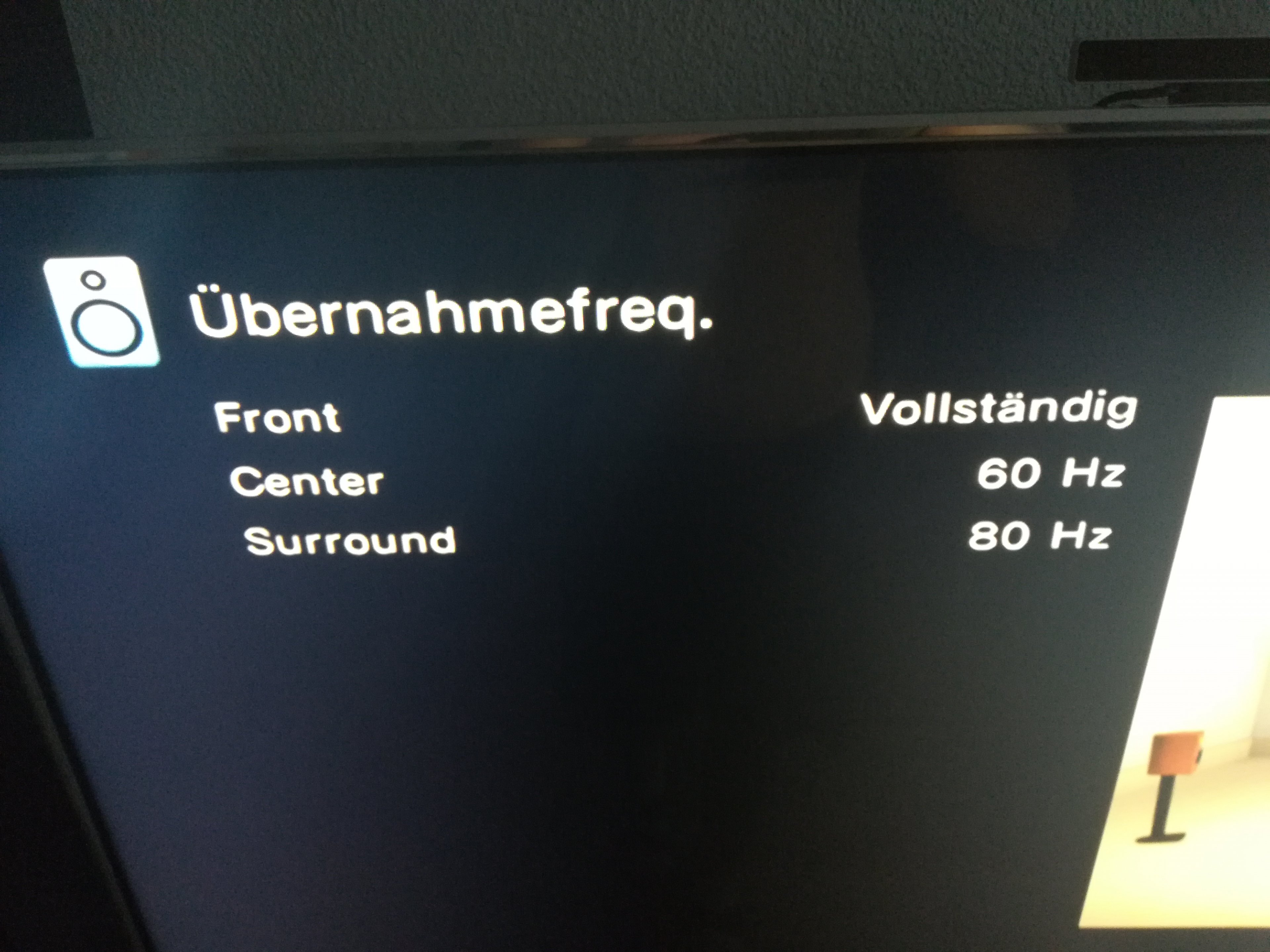

Also ich habe jetzt die Lautsprecher so aufgestellt wie ich mir das vorstelle, die Brücken dran gemacht und Bi-Wiring weggelassen. Ich wiederhole mich jetzt wahrscheinlich aber nochmal kurz. Das Einmessmikrofon ganz nach hinten auf dem Hörplatz aufgestellt = Beide Front LS mit Phasenfehler. Dann hab ich das Mikrofon 2m weiter hingestellt dann hatte nur der rechte Front LS einen Phasenfehler. Wenn ich es direkt vor dem TV hinstelle dann passt es. Ich werde morgen direkt bei Denon nachfragen ob das normal ist und ob es dafür eine Lösung gibt.
Ich musste also schlussendlich plus und minus am AVR vertauschen. Dann gibt es auch keine Probleme mehr mit der Entfernung. Hier das Ergebnis:
IMG_20190604_201243.jpg IMG_20190604_201258.jpg IMG_20190604_202715.jpg IMG_20190604_201336.jpg
Subwoofer [Volume dB] hab ich auf -16 gestellt. Ich werde mir als nächstes einige Blockbuster anschauen und dann den Sound manuell ändern wenn etwas nicht passen sollte. Ist beim Ergebnis soweit alles okay oder sollte man sich bei irgendeinem Wert Sorgen machen?
