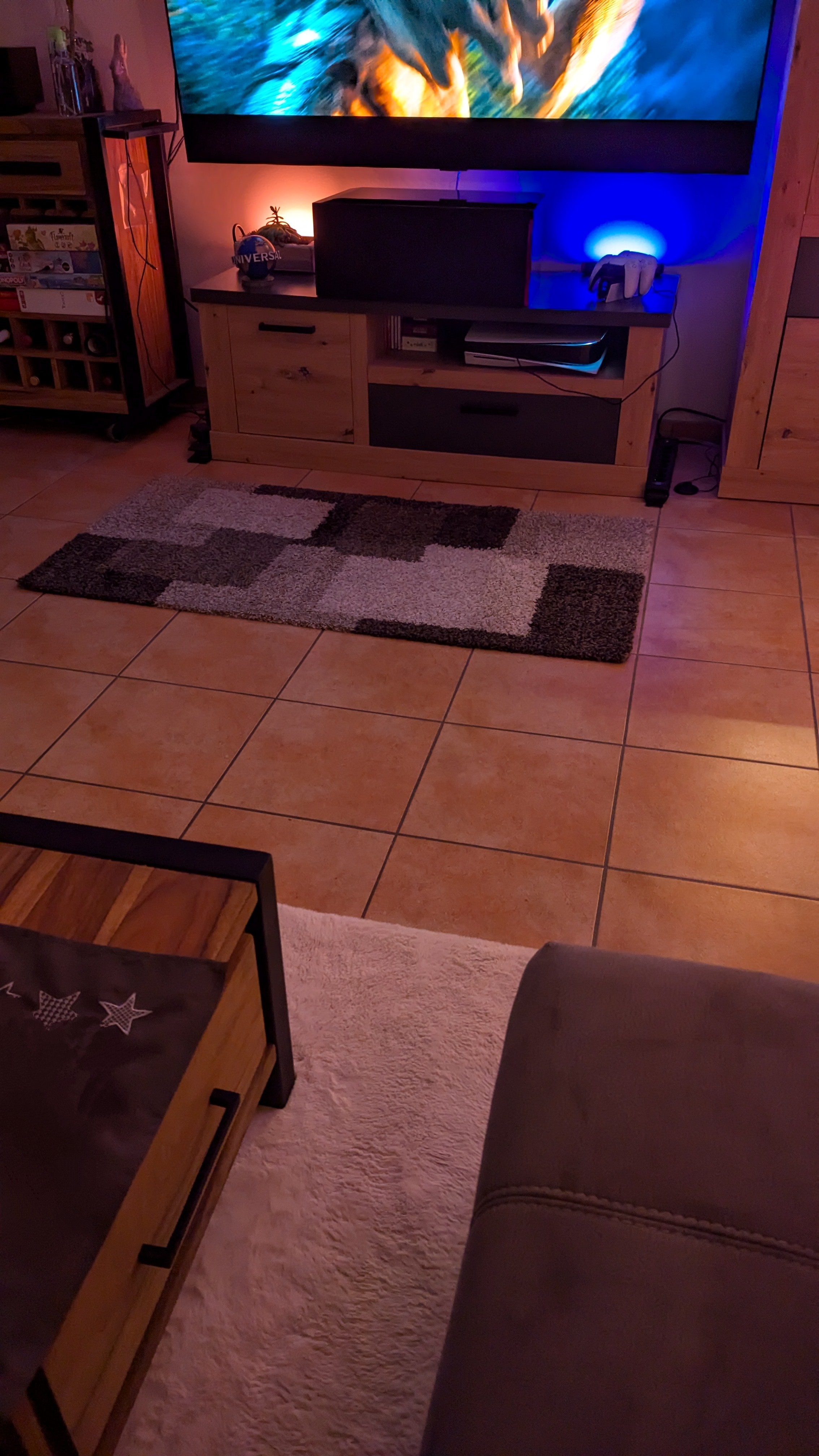

Das werde ich demnächst mal testen. Im unteren Bereich sieht man ja, dass dort ein Tisch steht und darunter ist ein weißer Teppich bis zum Sofa hin . Den ziehe ich bald mal bis vor das TV Möbel. Ist relativ groß. Für den Center wäre das schon geil dann hat man nicht so früh schon Reflektionen über den Boden.
bis dahin vielleicht erstmal so für die Sprache ?
Ja das stimmt. Nur habe ich da nicht so viel Spielraum leider.X-TR4 schrieb:Der Linke LS steht weiterhin sehr beengt in der Ecke (BR Port ebenfalls hinten)

Einfach Ausprobieren
Tatsächlich wirkt auf dem zweiten Bild alles deutlich näher und der Teppich doch relativ groß.
Es ist meinem Wohnzimmer von der Aufstellung nicht ganz unähnlich. Nach rechts dann offen, links bei mir Glasfront
Zum Spaß auch mal eine Matratze hernehmen und an verschiedenen Stellen (Wand, Decke anhalten) platzieren. So könntest du einen guten Eindruck bekommmen was das bringen kann.
Ich hatte in meinem Büro zufällig eine hinter mir abgestellt und war erstaunt wieviel weniger der Hall geworden ist.
Leider optisch nicht so wirklich schön
Was sicher auch hilft wären ein paar Akustikplatten/Stoff z.B. an der Decke. Das kann man auch optisch schön umsetzen ist aber nicht ganz billig.
Hier macht Sinn diese gezielt zu platzieren.

wird schwierig umzusetzen, da ja gleich der TV bzw Lowboard kommen.
Wie du schon erkannt hat geht es zuerst um die Erstreflexionen an Wänden und Böden
Wo da Absorber(Teppich) sinnvoll sind kann man erstmal ganz banal mit einem Spiegel an den Wänden/Decke testen, den dir jemand hinhält.
Wenn du den LS (Frontal) siehst hast du den Punkt der Reflexion an dieser Sitzposition. Das Spiel kannst du für jeden LS wiederholen und dann schauen welche Positionen auch umsetzbar bzw kombinierbar sind
Edit:
Hier ganz gut erklärt
https://www.heimkino-praxis.de/refl...latz,die Erstreflexion abgefangen werden muss.
Edit:
