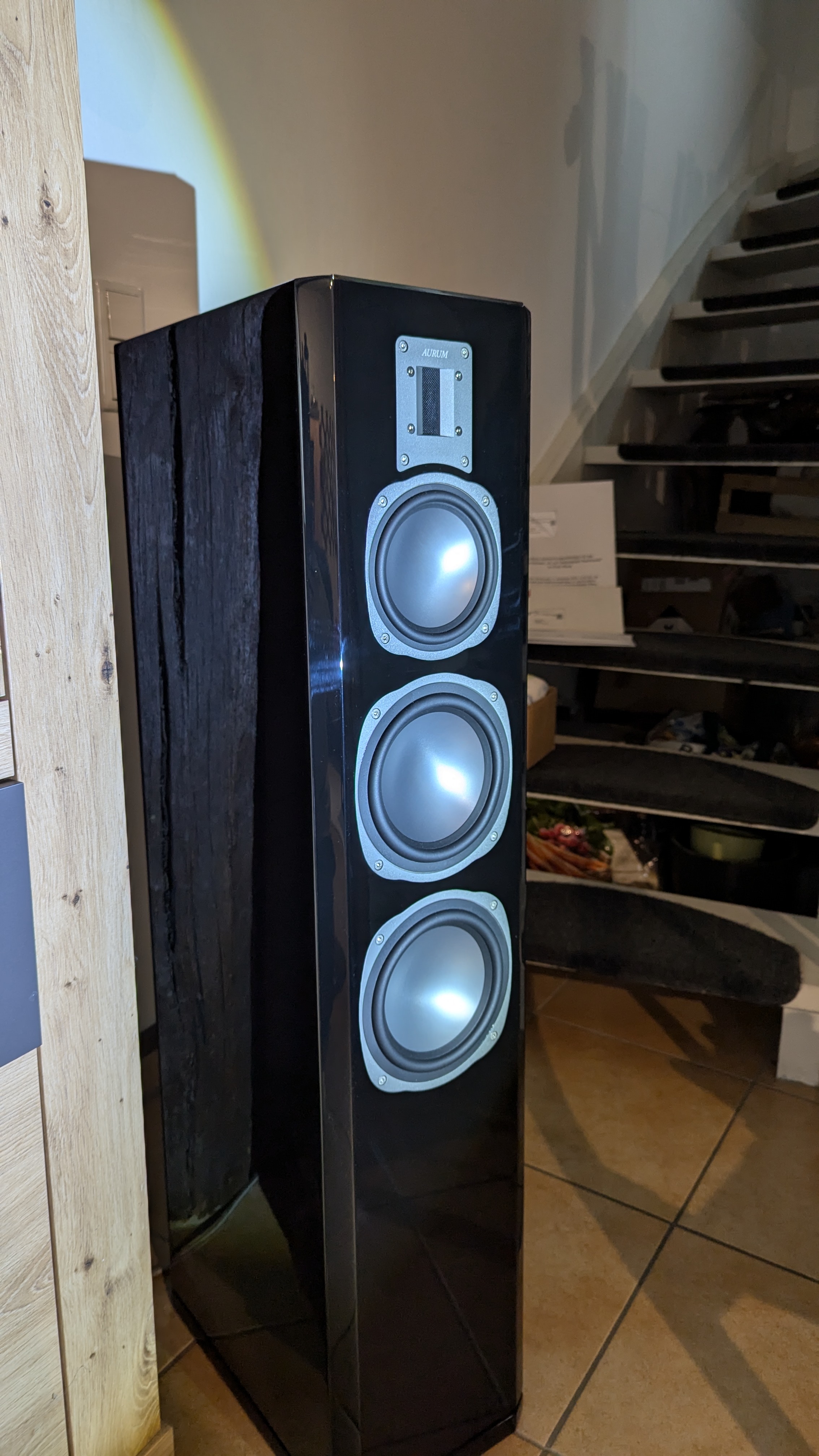

Ok hatte ich erst doch richtig geschaut. Dann werde ich morgen mitteilen, dass der Lautsprecher eingeschickt werden soll. Werde aufgrund der vorangegangenen optischen Mängel aber einen Austausch der Lautsprecher anfragen. Mal ganz trocken gesagt habe ich hier drei neue Lautsprecher vom Werk und nicht einer ist ohne Makel. Schon kritisch irgendwie.

Mach vorher Fotos!
Du schickst einen gebrauchten Lautsprecher ein. Und bekommst einen gebrauchten Lautsprecher zurück. Das muss aber nicht derselbe sein. Das ist bei vielen Sachen so, man kennt es vor allem bei Tablets und Handys. Und der Zustand kann schlechter sein. Deswegen Fotos machen für den Fall der Fälle.

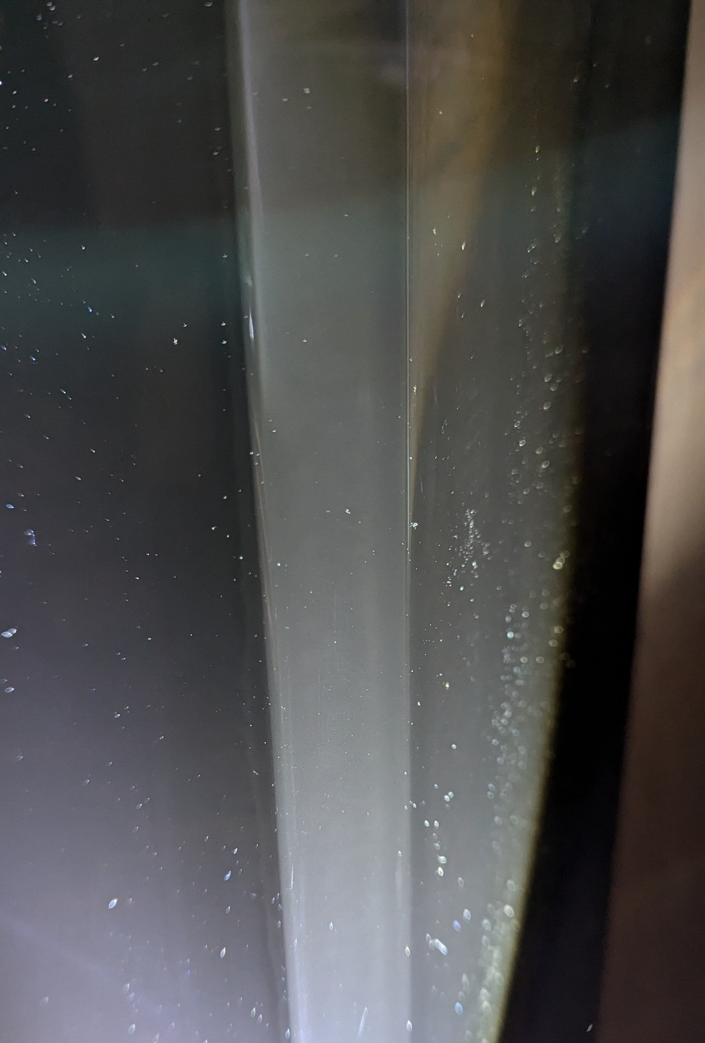

ich wollte mich eh nochmal melden, denn ich habe jetzt selber mal mein Polierzeug in die Hand genommen, weil mir das zu lange gedauert hat bis mein Polierer mal Zeit hat :D Ich habe tatsächlich das meiste was mich gestört hat beseitigt bekommen und ein paar wenige Stellen deutlich unsichtbarer! Das war vielleicht ein Gefühl der Freude an dem Tag ich sags dir. Das erste mal hab ich den Eindruck, Neuware vor mir stehen zu haben :D Also im Nachhinein doch gut, dass ich die 500 Euro genommen habe.
Dafür habe ich das Kratzerentferner set von Sonax benutzt für 10 Euro. Zum täglichen wischen nutze ich die hier https://www.amazon.de/dp/B01BT3JNIG funktionieren für mich sehr gut auf dem Glanzlack
