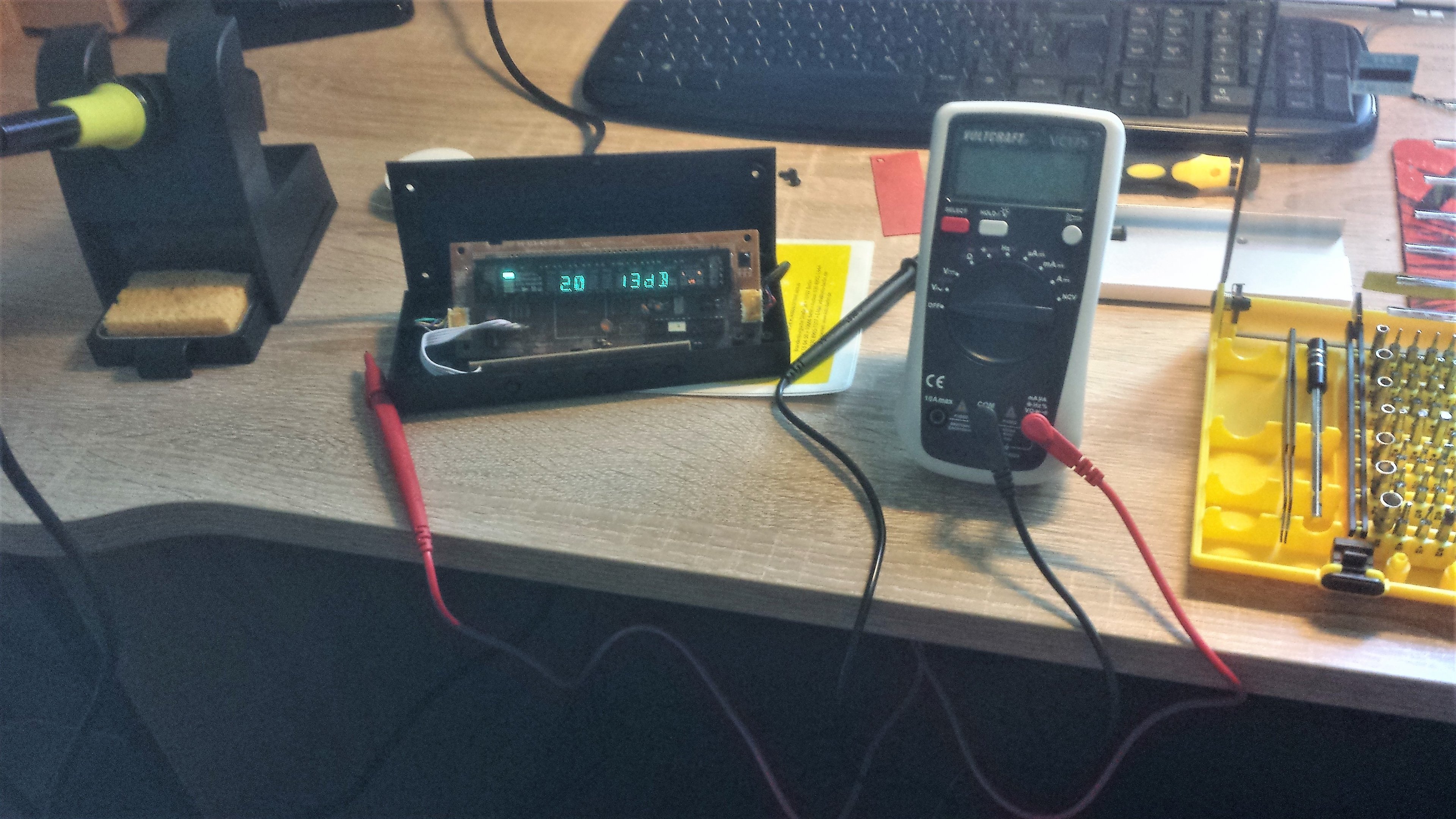

Also habe ich die Control Box aufgeschraubt und dachte an den IR-Empfänger.
Dieser hat im angeschlossenen Zustand 5,02V anliegen und die Lötpunkte habe ich ebenfalls alle neu gemacht.
Die Kondensatoren bringen je 26,3V und 5,03V. Bei den 26,3V bin ich mir minimal unsicher, weil 27V auf der Platine steht.
Der Kondensator liegt aber auf der anderen Seite der Platine. Die 5,03V gehen Richtung IR Empfänger und da siehts sehr genau aus.

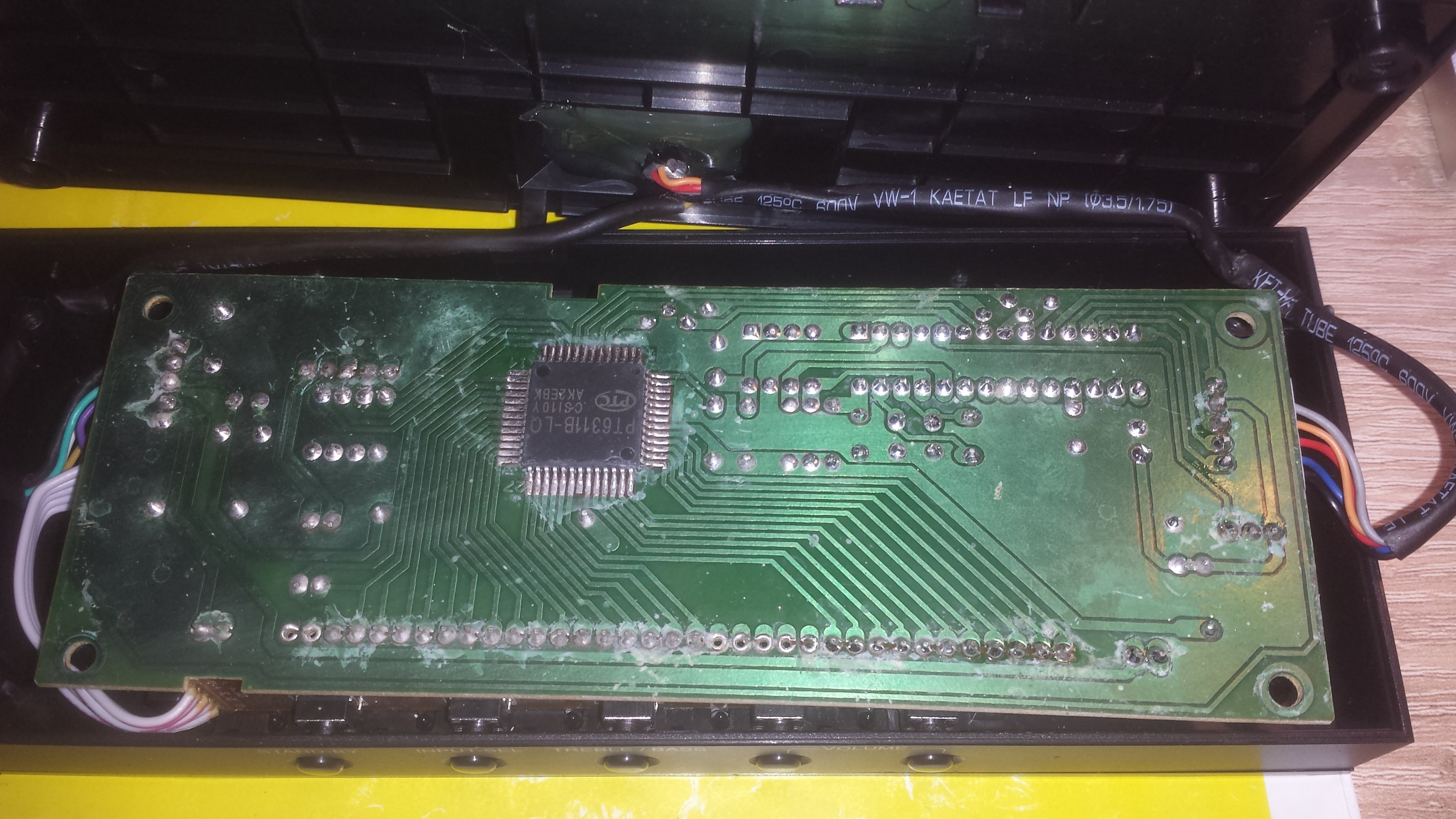

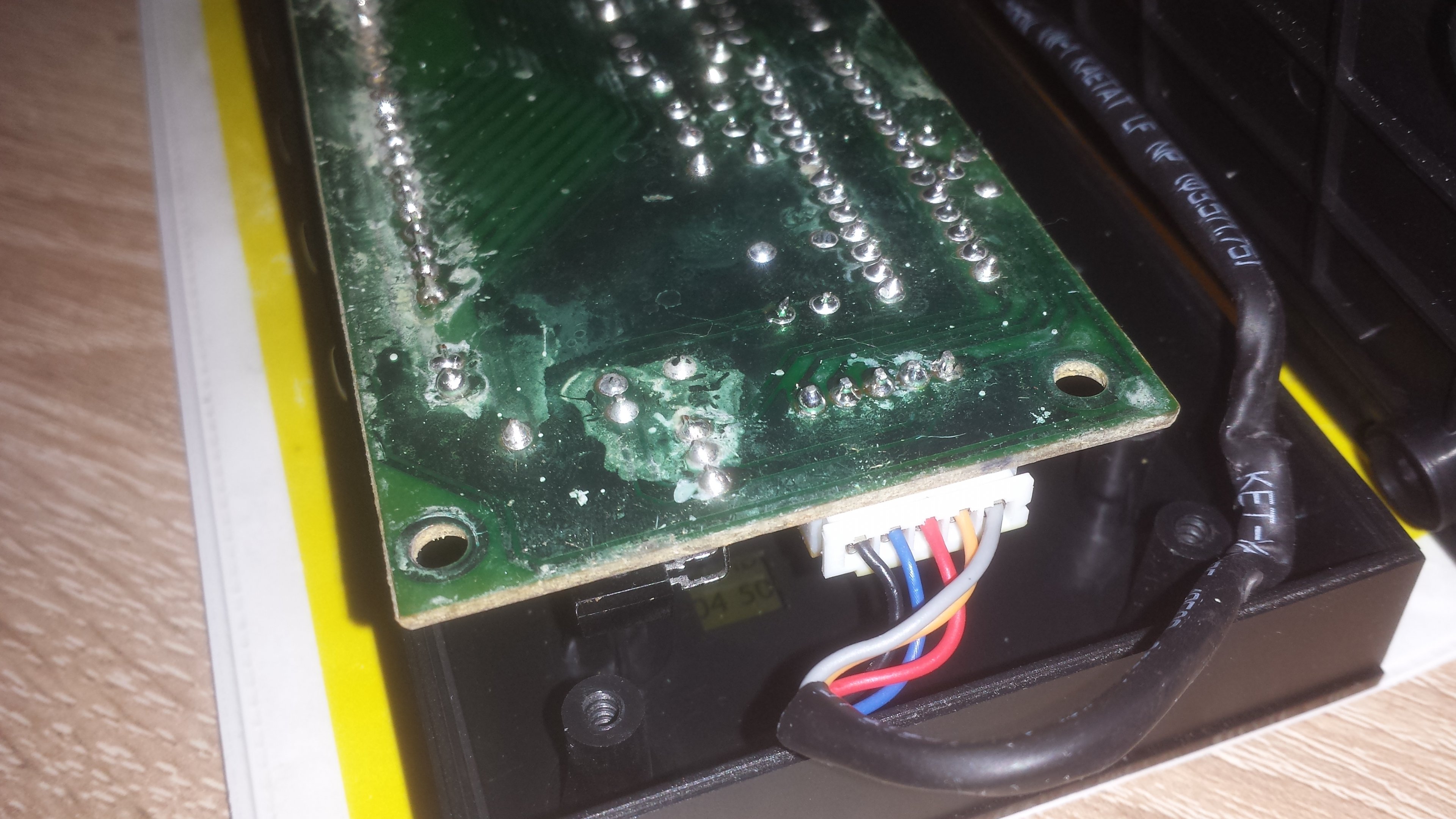

Hab auch mal Bilder angehangen ^^
Die Platine sieht übrigens extrem schmuddelig aus.
Microlab ist ja nicht gerade für überragende Qualität bekannt, auch wenn die Lautsprecher mit MDF in der Oberklasse spielen und echt gut klingen. Aber so eine Platine hätte ich auch nicht erwartet xDD
Hab übrigens auch dort bereits die meisten Lötpunkte neu gesetzt um kalte Lötstellen auszuschließen.
