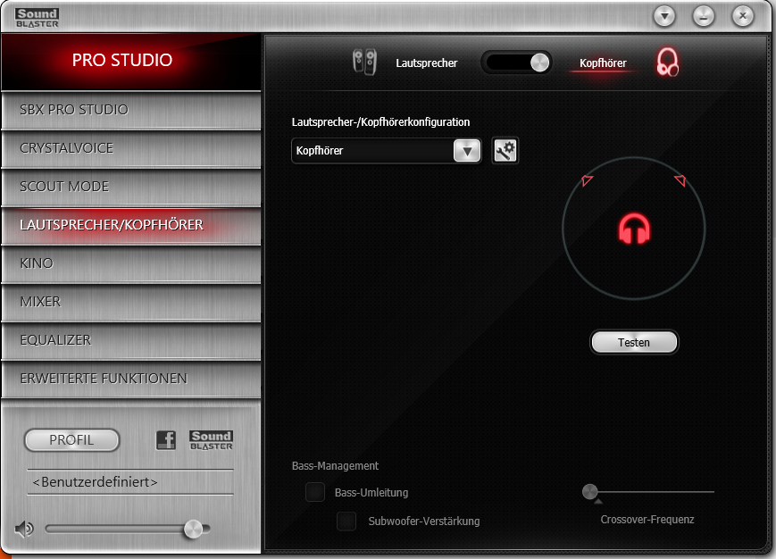

Die Einstellung Kopfhörer ist (so wie ich das sehe) richtig für dein Headset/Kopfhörer.

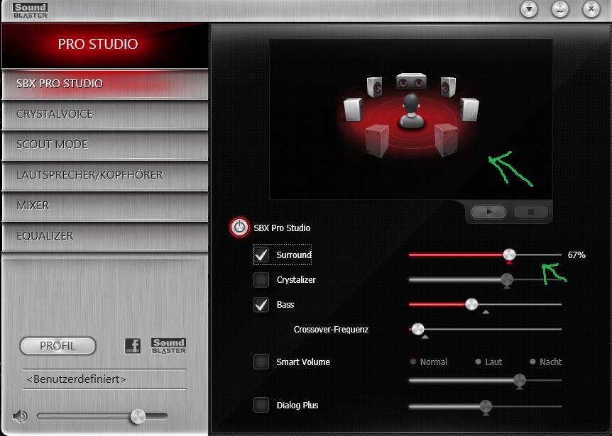

Um Stereo zu fahren muss dann noch Surround unter SBX Pro Studio ausgeschaltet werden.
Das sollte es eigentlich schon gewesen sein.

- SBX-Surround aus = alles was stereo ist, wird auch als stereo auf den kopfhörern ausgegeben, egal ob 5.1 in windows oder nicht
- SBX-Surround an = 5.1 von spielen z.B. wird als virtual surround für Kopfhöreraufbereitet; stereo wird auch "aufbereitet"
