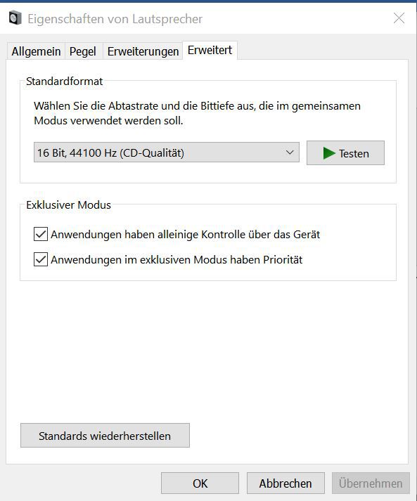

Klick mal rechts unten per Linksklick auf den Lautsprecher in der Taskleiste Wiedergabegeräte Dort auf deine Lautsprecher Rechtsklick Eigenschaften im Reiter Erweitert und entferne mal die Haken
