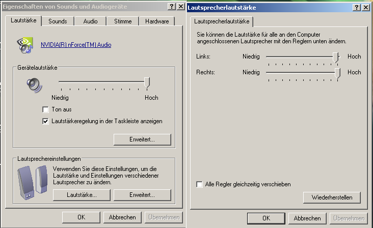

Geh mal in die Einstellungen der Lautsprecherlautstärke und mach den Haken rein, das alle Lautstärkeregler gleichzeitig verstellt werden. Siehe Bild.
Huhu :)
Auf die Idee kam ich noch garnicht, hat aber leider nichts genutzt :(
