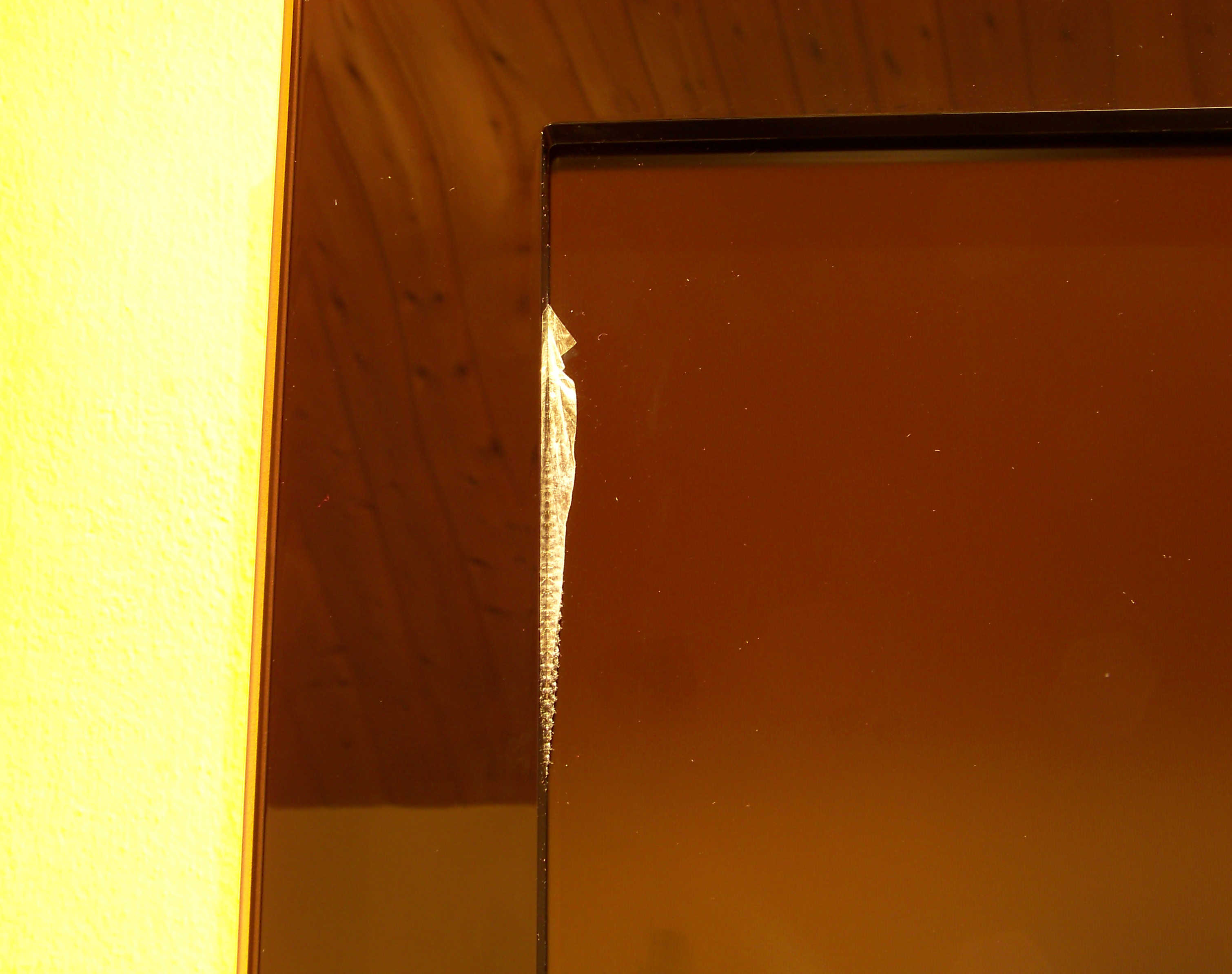

brauche mal den Rat eines LCD-(Fernseher)-Spezialisten/-Erfahrenen:
Ich habe einen 4 Jahre alten LCD von Beko, bei dem nach dem Einschalten erst alles normal ist, dann nach ~1min das gesamte Bild erst mal ein wenig dunkler und die linke Hälfte verschwommen ist. An der linken Seite sieht man auch so einen "Nachzieh-Effekt" - also das Bild vor 2-5Sekunden ist noch zu sehen. Nach so 15min wechselt das Bild dann ab und zu zwischen normal und "defekt".
Und nach 20-25min ist und bleibt das komplette Bild dann einwandfrei.
Habe das ganze mal abgefilmt (Kamera auf die linke Hälfte des Fernsehers gerichtet) - Das Video steigt nach 18min Betriebszeit ein:
Bei 1m02s wechselt das Bild schon kurz, bei 2m32s schon länger und ab 4m29s bleibt das Bild perfekt. (was dann noch manchmal zu hell/dunkel rüberkommt liegt an der Billig-Knipse ;))
Link: http://www.vidup.de/v/Ra5IM/ (Sry für die schlechte Qualität)
Noch wichtig:
Am Rand der Bildfläche ragt aus dem Gehäuse Kunststoff/Plastik raus (das angehängte Foto zeigt die linke Seite, rechts ragt ein bisschen weniger raus).
Keine Ahnung für was das im Inneren gut ist -vlt. weiß da schon jemand Bescheid?
Der Verdacht liegt nahe, dass das auch verantwortlich für obigen Defekt ist...?
Soll ich das einfach zurückstopfen oder abschneiden... oder mach ich dann noch mehr kaputt?
Oder hat das obige Problem eine ganz andere Ursache? :rolleyes:

Nur würde mich nun einfach mal interessieren an was es liegt bzw. ob die Kunststoff-Teile die da aus dem Gerät rauskommen dran Schuld sind.
Meine Theorie war ja, dass das irgendein "Temperaturmaterial" ist (welches jetzt im Inneren fehlt) und dadurch der Fernseher wärmer werden muss, bis das Bild als Ganzes einwandfrei ist. ??? :D

der Fernseher hat vermutlich noch eine CCFL Hintergrundbeleuchtung.
als Beleuchtung sind also nen schwung Leuchtstofflampen eingebaut.
wie es aussieht startet eine davon nicht mehr richtig.
(Flackert ja ständig)
sollte relativ einfach zu reparieren sein.
entweder sind es die Lampen, oder der Inverter.
wenn du dich mit Elektronik auskennst und dich der Gefahren bewusst bist, dann kannst du den TV ja mal im Offenen zustand betreiben, dann siehst ja ob alle Lampen Leuchten.
