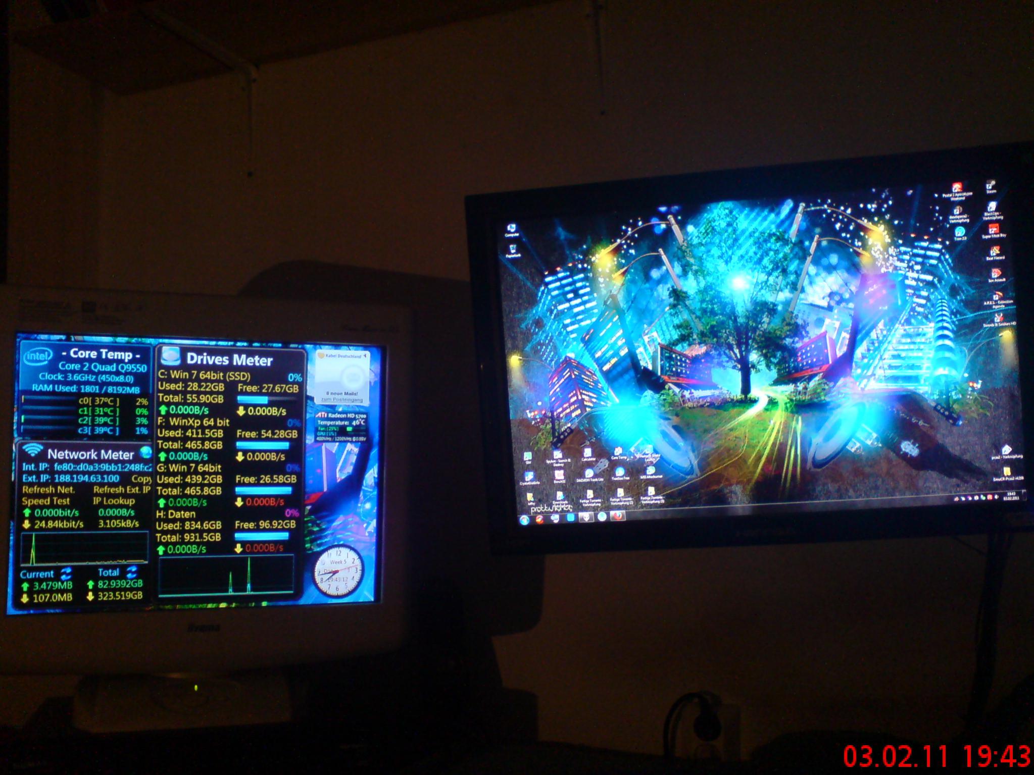

Mein Monitor siehe Sig. produziert sich bewegende Streifen , die dann dazu führen das sich der Monitor Rekalibriert ( kein Bild für ein Paar Sekunden)und dann wieder alles inordnung ist!
Das Passiert beim Neustart , so wie ich den Monitor ausschalte, wenn ich den Rechner anlasse!
Also ich konnte das Phänomen nur im 2D Betrieb beobachten , beim Spielen gab es keine Probleme jeglicher Art!
Was mich halt stutzig macht ist, das ich noch nen zweiten Monitor dran habe und er diese Streifen nicht Produziert! Ist nen guter alter Röhrenmonitor! Habe ihn für Cpu, Netwerk,Laufwerkswidgets angeschlossen und das bis dato auch ohne Probleme!
Erst dachte ich mein Grafikkartentreiber habe sich verabschiedet , aber trotz des wechsel aufn nen älteren Treiber keine Reaktion! (von 01.11 auf 12.10 Catalyst)
Drivercleaner hab ich auch schon drüber gejagt samt Driverswepper !Keine Reaktion!
Nun stellt sich mir die Frage ob mein TFT den Geist aufgibt oder der Videospeicher nen Knacks wech hat?
So ich konnte gerade in Erfahrung bringen das die Grafikkarte nicht schuld ist! Habe ne Radeon HD5770 zur fehler Analyse reingesteckt und das Problem besteht dennoch!
TFT: Hanns-G HG281 28"
Röhre: IIyama HM204DTA Vision Master Pro 514 22"

wie alt ist den dein Streifen-Monitor?
So ,nun habe ich leider die Gewissheit das der TFT nen knacks wech hat!
Habe mehrere Rechnerkonfigurationen durch und egal ob am zweit Rechner oder bei nem Kumpel immer wieder endstehen diese flicker Artefakte!
