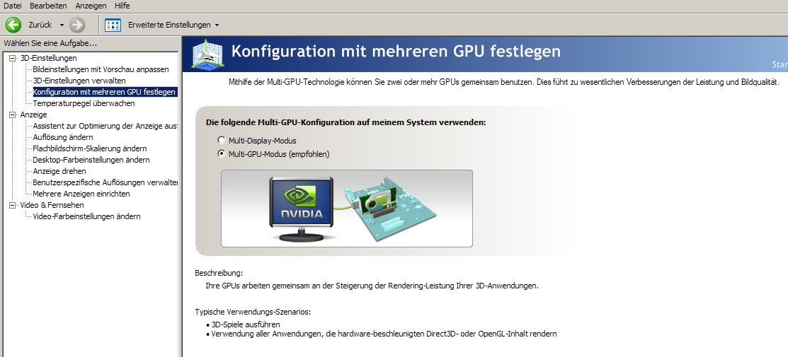

könntet ihr bitte zum Thema "Multi GPU Modus aktivieren" ein paar Screenshots posten, damit ich weiß wo das zu finden ist ?? Ich habe nämlich derartiges im Menü nicht gefunden !
Das wäre echt super !

Geh mal unten im Task auf Nvidia Control Panel und schau oben lins unter Einstellung ob du die multi GPU aktivierung findest. Für die gx2 gibt es extra Treiber.

Guckst du Screen.
/edit:
Es sieht ja so nur mit dem neuen Controlpanel aus. Nicht das du diese Option vergebens im alten Controlpanel suchst. ;)
Ahhhh, sehr hübsch ! Danke
Ich behaupte mal, dass mir sowas im Menü aufgefallen wäre ! Leider kann ich das erst in ein paar Tagen überprüfen. Darf ich noch Fragen welchen Treiber du benutzt ??
Jepp, ich nutze den 160.03. Ist aber nur ein Betatreiber, welcher aber objektiv eine bessere Bildqualität bietet.
