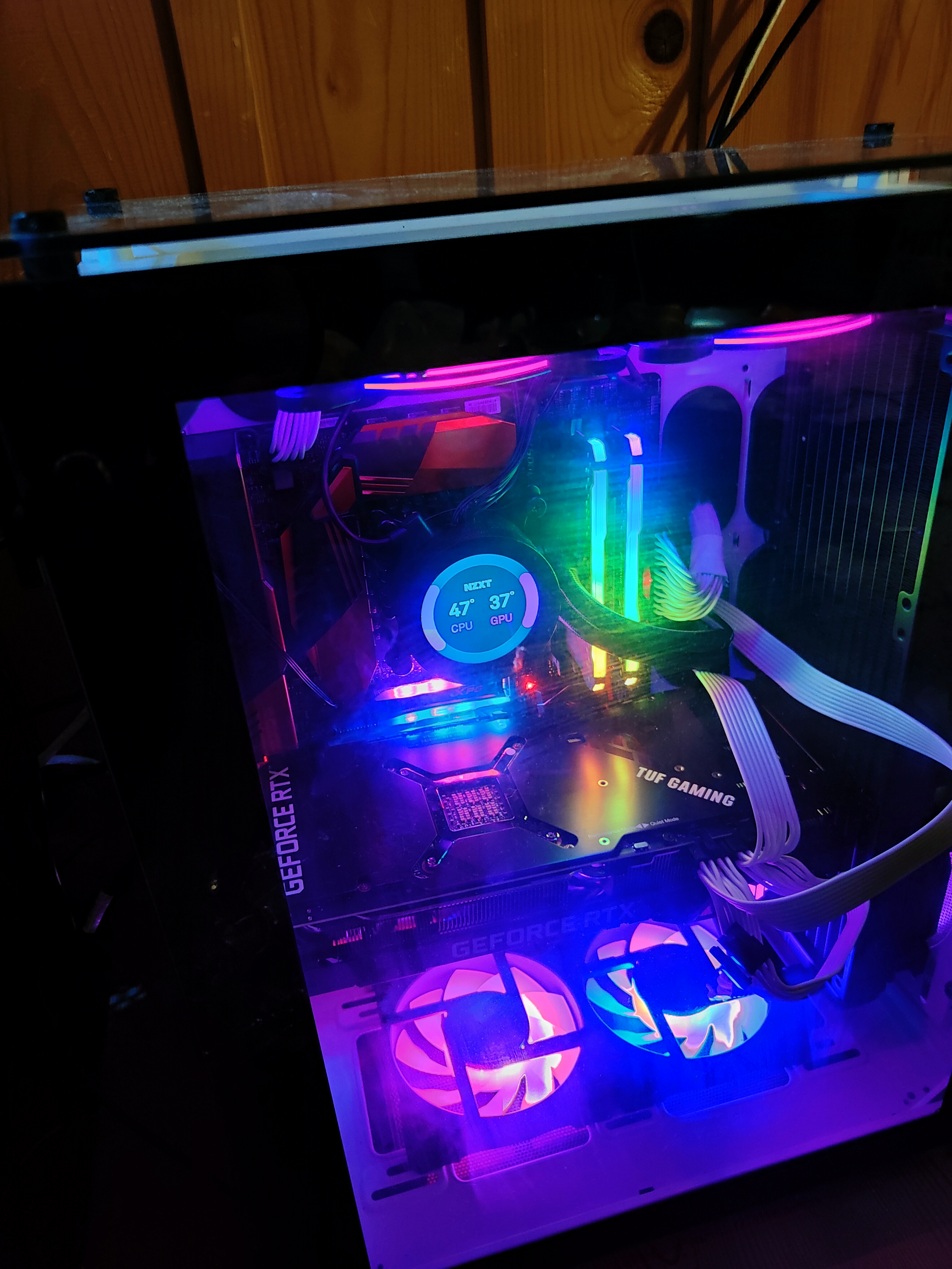

Temperatur im Spiel: 47. Grad CPU und 37 Grad gpu. Full hd!
Irgendwie kann ich mir nicht vorstellen, dass die Temperaturen passen. Mit einer 3080 für LoL und CS:GO in FullHD ist natürlich auch mit AK47 auf Spatzen geschossen.
Meine Vermutung geht dahin, dass du deine CPU in diesen Spielen derart ins CPU-Limit gedrückt hast, dass sie das Drosseln anfängt...

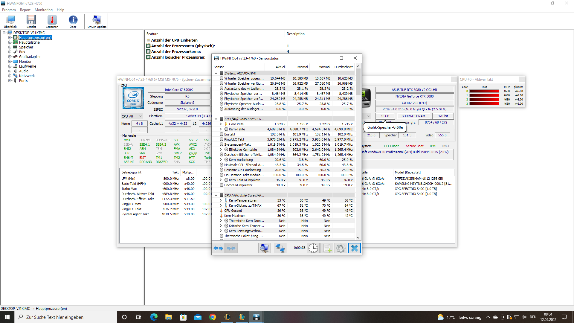

Hast du mal ein Screenshot von Hwinfo wenn du LOL spielst?
Es ist egal wie hoch dein OC ist, deine CPU Auslastungsanzeige bleibt gleich. Es kommt drauf an wieviele Kerne ein Spiel Auslasten kann. Z.b. unterstützt ein Spiel nur 4 Kerne wirst du maximal eine Auslastung von 50% haben. Dennoch kannst du im cpu Limit sein weil deine CPU Kerne einfach zu schwach sind um deine gpu Auszulasten wenn die Gpu unterhalb von 98% liegt.

Screenshot
