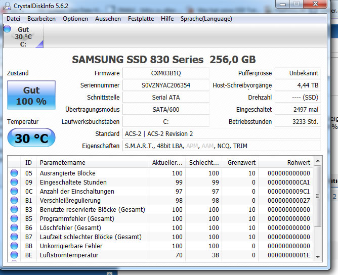

Also meine SSD Samsung 830 256GB hat bis heute Host-Schreibvorgänge 4,44 TB hinter sich und läuft seit 3230 Std. und hat immer noch 100% ! :D

Ist ja toll, daß du diese Info in jeden verfügbaren Thread schreibst, aber dies ist schlicht falsch. Die 830er zeigt sobald man einen einzigen Block bechrieben hat auf 99% und bleibt hier dann auch eine Zeit lang. Also 100% kann hier gar nicht sein :)
Poste mal einen Screenshot von Crystal Disk Info, aber das Fenster ganz aufziehen, damit auch alle Werte angezeigt werden.

Warum sollte ich hier etwas posten, das nicht stimmt? Was stört Dich an meinem Ergebnis? Ärgerst Du Dich darüber, dass DEINE SSD nur 99% anzeigt? Ruhig Blut also.. und etwas mehr Respekt vor Mitusern hier!

ich zweifel garnix an, ich habe die SSD selbst, sogar mehrere davon und 3 Rechner,auf allen das selbe Ergebnis also unterlasse die Unterstellungen!
CrystalDiskInfo zeigt bei einigen SSD die % der verbleibenden P/E Zyklen an und bei anderen eben immer 100%, sofern kein Fehler vorliegt. jumpjack hat schon 39 NAND Zyklen verbraucht, es sind also noch 98% übrig und keine 100%. Das ist aber egal! Die Write Amplification war bei Deiner SSD übrigens 2,2.

Ich glaube, dass hier ein Missverständnis vorliegt: der eine spricht von 100%, die von CDI angezeigt werden, der andere meint den SMART Wert "Verschleißregulierung".
Der SMART Wert "Verschleißregulierung" steht doch im Screenshot oben ganz eindeutig auf 98% - also genau so, wie es bei der Samsung 830 üblich ist, und wie Holt sagt.
Crystal Disk Info schreibt aber oben in der blauen Box den eigenen Wert "100% gut" - aber das entspricht nicht dem SMART Wert "Verschleißregulierung" (das sieht man ja ganz offensichtlich auf dem Screenshot, darüber braucht man nicht zu diskutieren), sondern ist offenbar ein von CDI anders berechneter Prozentwert.
