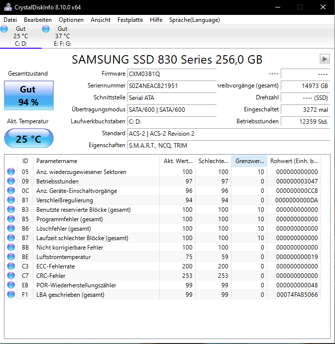

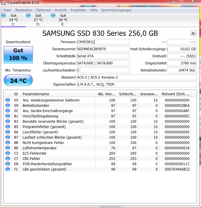

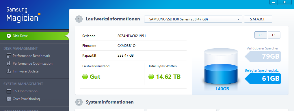

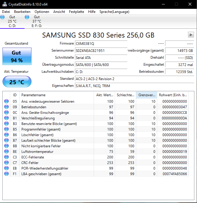

Sind ja nun einige Jährchen rum. Meine erste SSD, ne Evo 830 256GB, läuft seit Mitte 2012 etwa bei mir ohne Probleme.
Sofern sie wirklich die 240TBW hält, wird sie wohl noch 50 Jahre machen
Aktuell 14,62 TB mit 12359Stunden Betriebszeit.
Wird aber nun gegen eine 1TB EVO 870 getauscht.
NP damals der 830er mit 256GB, 166€
Die Preise fallen zwar, aber nicht so schnell wie man meint.

Das ist wenig für eine über 8 Jahre alte SSD.elfmarkfuchzich schrieb:Aktuell 14,62 TB mit 12359Stunden Betriebszeit.

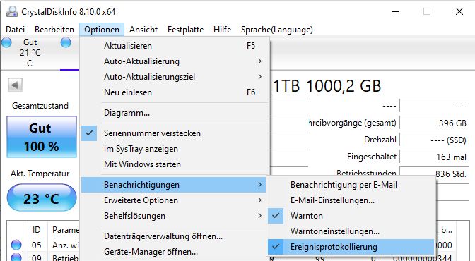

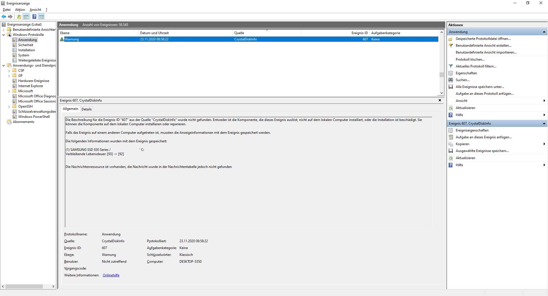

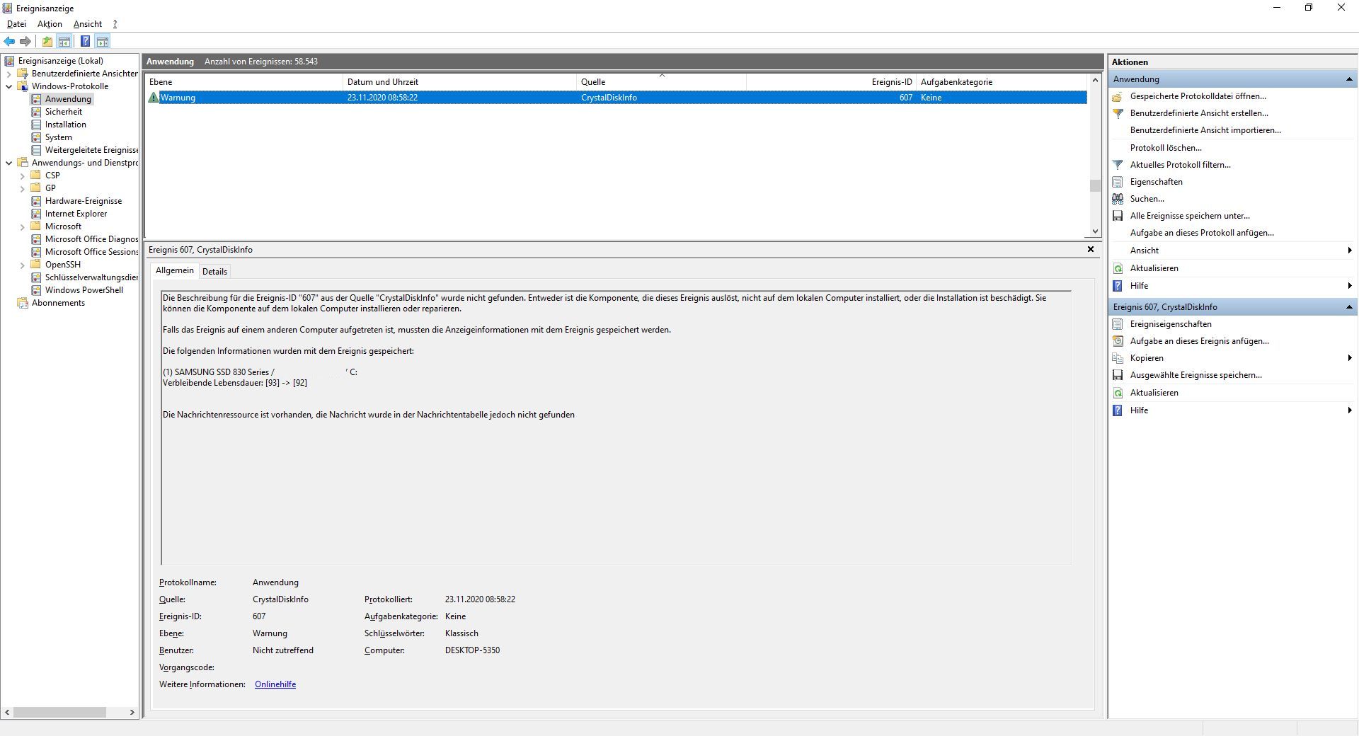

Ich habe Crystal Disk Info so eingestellt, dass Änderungen in der Windows Ereignisanzeige eingetragen werden. Das ist einfacher, als nach einem Warnton in den Werten zu suchen und mit älteren Screenshots zu vergleichen. Zum Beispiel wird dann eingetragen, wenn die Verschleißregulierung sich um einen Prozent verschlechtert hat oder die eingestellte Temperaturgrenze überschritten ist.

Wie trägt man denn das in die Windows Ereignisanzeige ein?

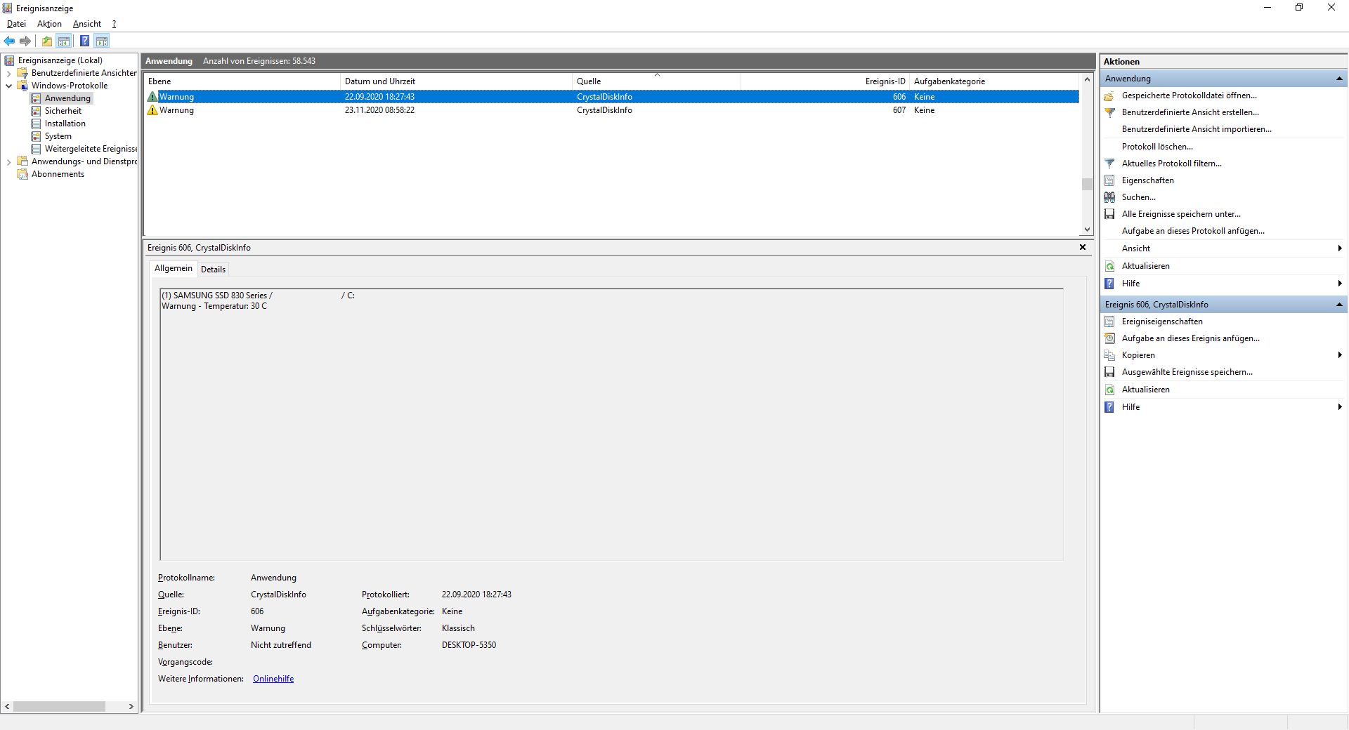

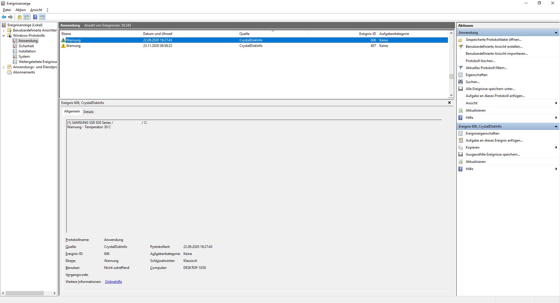

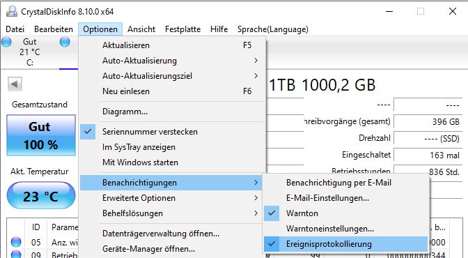

elfmarkfuchzich schrieb:Wie trägt man denn das in die Windows Ereignisanzeige ein?
Über Optionen-Benachrichtigungen in CDI einstellen.
Und dann werden Warnungen unter Anwendungen mit Quelle Crystal Disk Info eingetragen.
Mit der Ereignis ID 607 wird die Verschlechterung der verbleibenden Lebensdauer eingetragen. Erreichen der Warntemperatur wird mit Ereignis ID 606 eingetragen. Da habe ich 30°C zum Testen eingestellt, weil ich nicht auf die voreingestellten 60°C komme. Bei M.2 PCIe SSDs würde ich auf 70°C einstellen, weil niedrigere Temperaturen keine Rolle bei einer SSD spielen. Man macht sich sonst nur verrückt.
