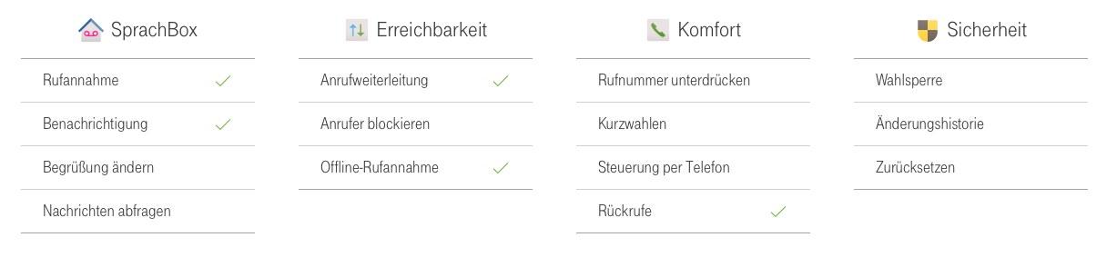

Hab jetzt alle Features des Telefonie-Vertrags deaktiviert. Zu sehen weil im Bild unten kein grüner Haken zu sehen ist:

Ok, jetzt hab ich diese Sprachbox deaktiviert und die Nachrichten drangsalieren meine FB immer noch. Was mach ich jetzt?

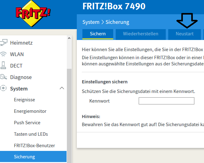

Nein. Wie macht man das auf gesunde Art und Weise? Einfach vom Stromnetz nehmen? Einen "Neu starten" Button finde ich nicht.
System >> Sicherung >> Neustart?
Vielen Dank! Jetzt ist sie neugestartet. Jetzt blinkt auch nix mehr.
