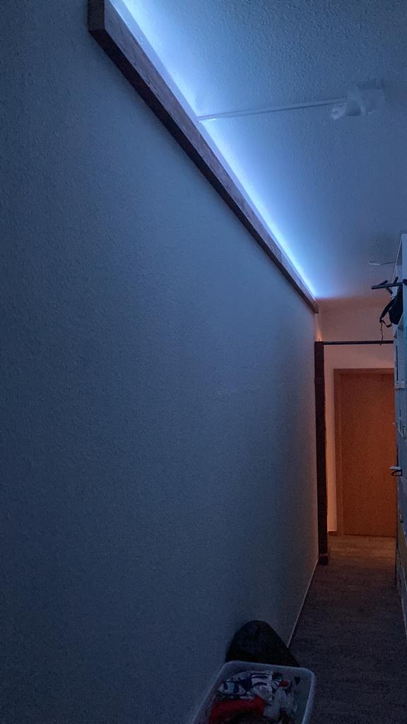

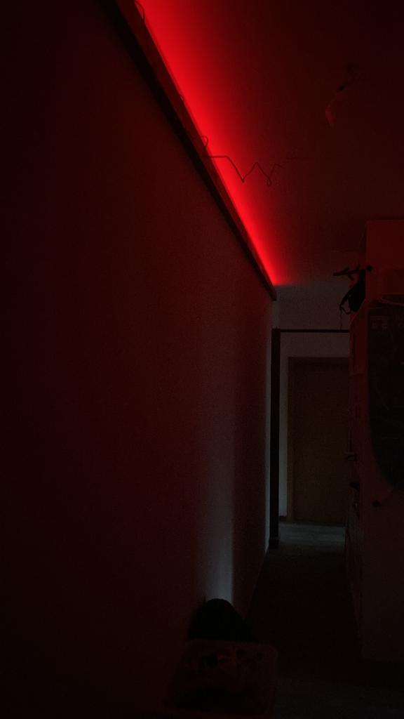

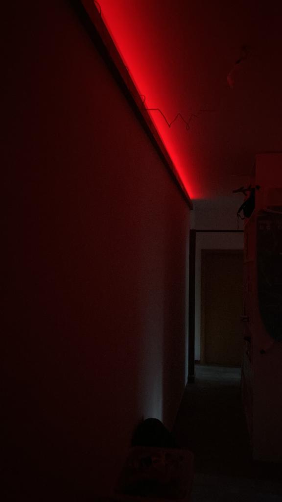

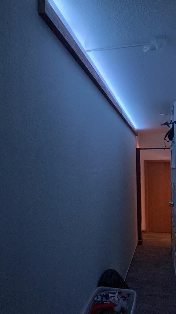

Ich habe mir dieses Band bestellt und meinen Flur damit ausgerüstet, wie auf dem Bild zu sehen ist.
Nur leider sind die LEDs auch mit der hellsten Einstellung einfach zu dunkel und können mit einer "normalen" Lampe nicht mithalten.
Es gibt leider keinerlei andere Lichtquellen darin.
Ich könnte auf die darüberliegende Seite auch noch eine Leiste bauen mit ca 1M LED Leiste aber mein Bauchgefühl sagt mir, das ich die aktuell verbauten LEDs gegen stärkere tauschen muss. Sollte ich dies tun, sollten die Features wie dimmbar und versch. Farben weiterhin gegeben sein.
Als Nachlicht was ganz leicht "den Weg ins Bad zeigt" ist die Lösung echt super.
Dazu würde es mich interessieren, was es an Möglichkeiten gibt, automatisch Nachts den "wenig Licht" Modus zB.: ab 22:00 uhr an und 6:00 uhr zu verwenden. Irgend eine Art Controller?
Der Flur ist ca 8m lang und 5,30m ist das LED Band lang.
Die erste LED ist genauso hell wie die letzte, ausgefallen ist bisher keine.
Bei YT gibt es diverse Anleitungen, aber irgendwie werd ich mit den Videos nocht nicht so warm.
Was muss man denn bestellen damit man so einen kleinen Raum ordentlich ausleuchten kann?

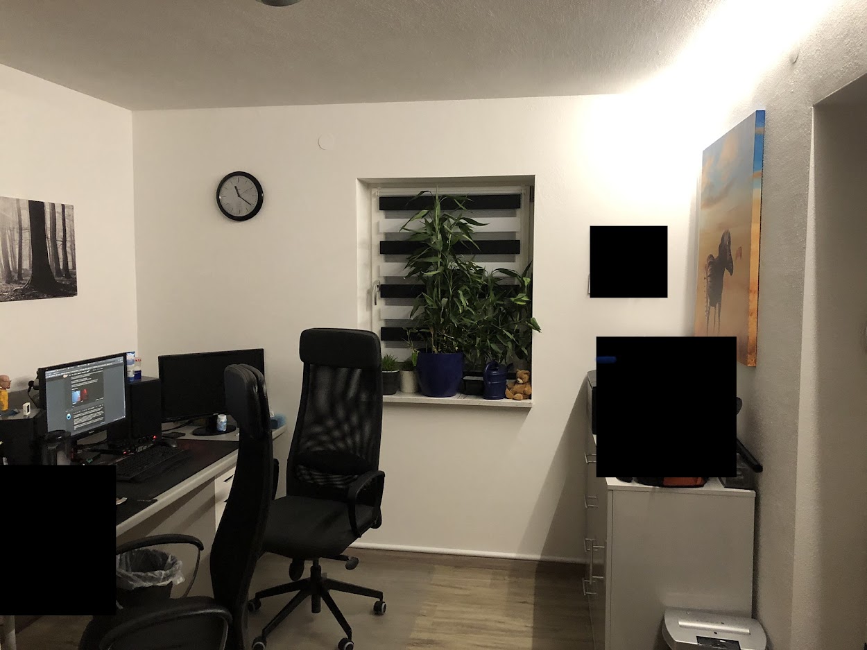

Auf dem Steckernetzteil steht 24V, 0,5A, 12 Watt ist das richtig? Wenn du Glück hast stimmt das sogar, aber selbst dann sind 0,5 A recht wenig für 5 Meter LED Band. Wenn das Netzteil überhaupt 0,5 A liefert.
Ich habe mir 2020 dieses Band geholt: 5 Meter, 24V, angeblich 8000 Lumen. Laut Herstellerangabe benötigt das ein 75 W Netzteil für die volle Helligkeit. Ich habe dazu dieses 2,5 A / 60 Watt Netzteil geholt. Ich nutze den 5 Meter Streifen als Hintergrundbeleuchtung beim zocken und arbeiten. Mit einem zusätzlichen Dimmer und hinter Milchglas auf ca. 75% runter geregelt, weil es mir sonst zu hell ist. Mit Notfalls zwei solchen Bändern links und rechts bekommst du den Flur ganz sicher hell genug. Dann brauchst du natürlich ein entsprechend stärkeres Netzteil, die gibt es aber auch von Meanwell.
Das Steckernetzteil würde ich als Schrott einordnen. Wenn du Glück hast reicht ein stärkeres um deinem Band mehr Helligkeit zu entlocken. Wenn du Pech hast ist das LED Band aber auch Schrott und kann einfach nicht viel heller.
Hier als Beispielbild von jetzt gerade eben. Einzige Lichtquelle ist das LED Band hinter Milchglas und der Monitor. Gedimmt auf ca. 75%

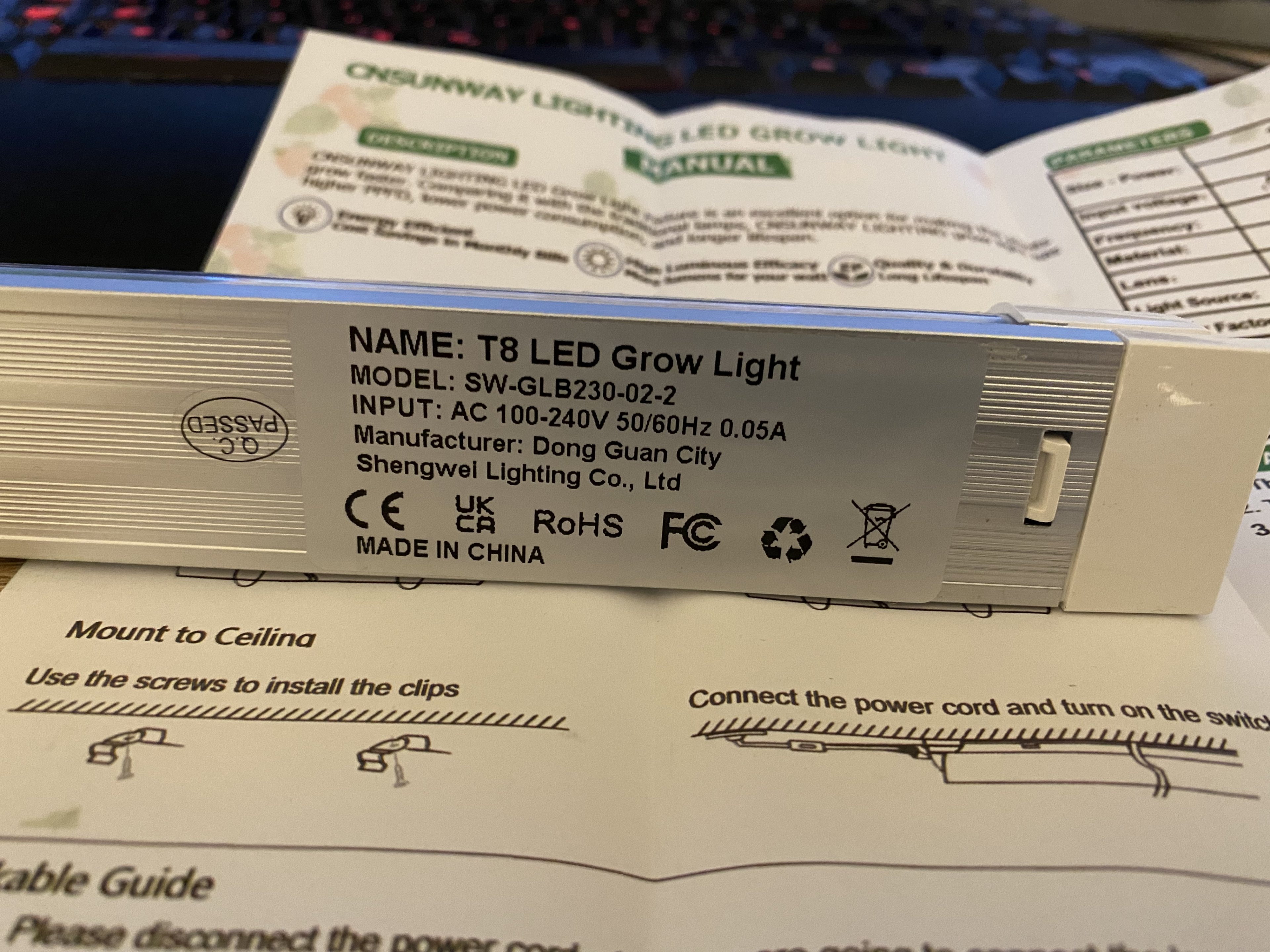

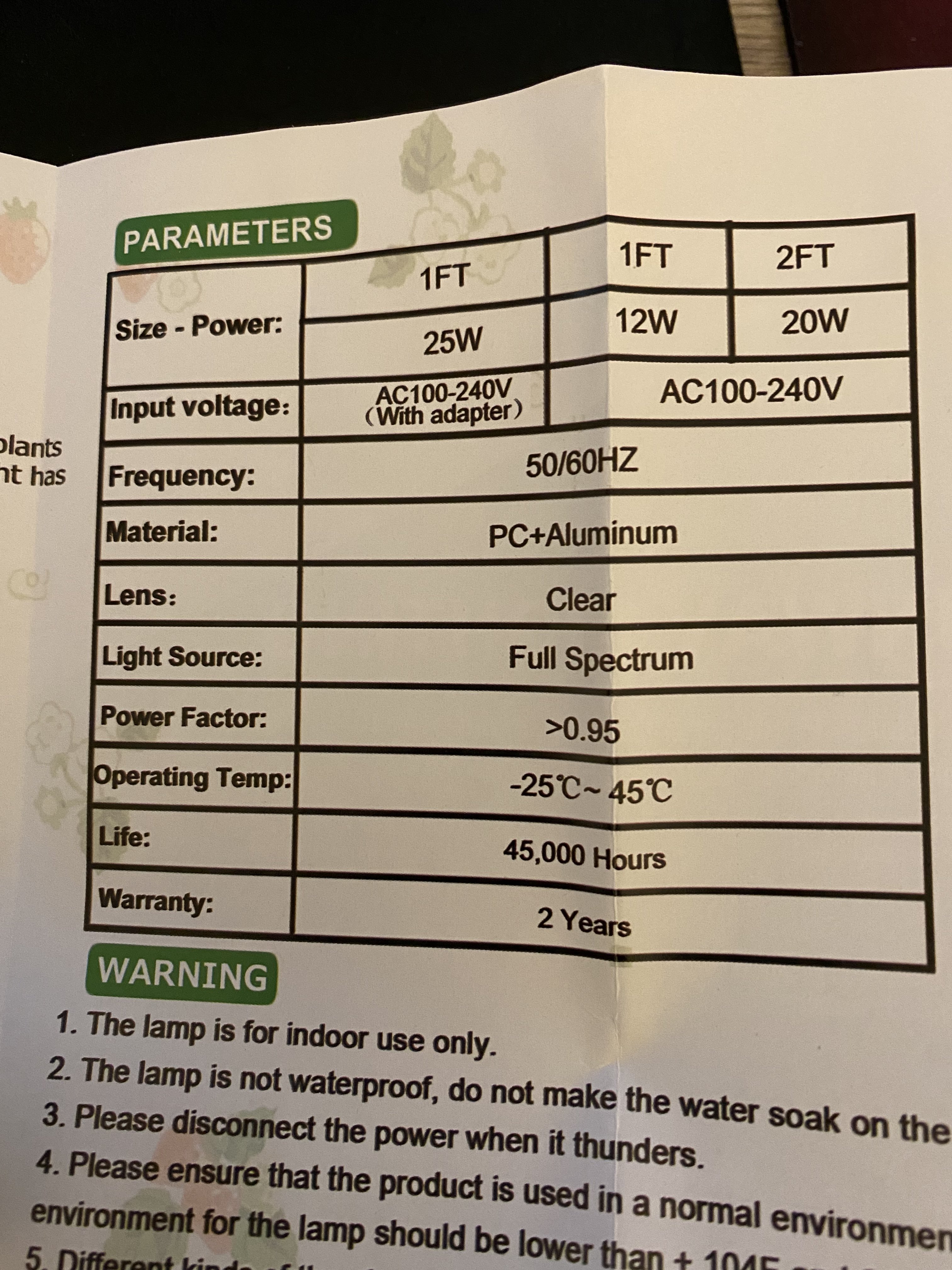

Hallo, ich habe mir eine Pflanzen LED gekauft um meine Chilis besser anzüchten zu können bei den aktuell noch kurzen Tagen.
Ich hab mir nun so ein Billiglicht aus Fernost besorgt welches auch problemlos funktioniert.
Was allerdings nervt, da ist so eine Einheit dran welche einen Timer stellt, diese funktioniert wohl nur einmal.
Heißt wenn der Timer gestellt ist, geht das Licht nach der entsprechenden Zeit aus aber nicht wieder an.
Also total Sinnlos da man jeden Tag das Licht händisch wieder an machen muss.
Naja das wusste ich anhand der Bewertungen auch vorher, ich dachte nur, ich hänge das Ding einfach an meinen Philips Hue Smart Plug und damit wäre die Sache gegessen.
Leider nicht ganz, wenn man es vom Strom trennt und wieder ansteckt ist das Licht immer aus, also habe ich einfach nen Kabelbinder um den Anschalter geklemmt, jetzt ist das Licht auch immer an sobald es an den Strom kommt, somit kann ich es mittels Hue System und Timer steuern.

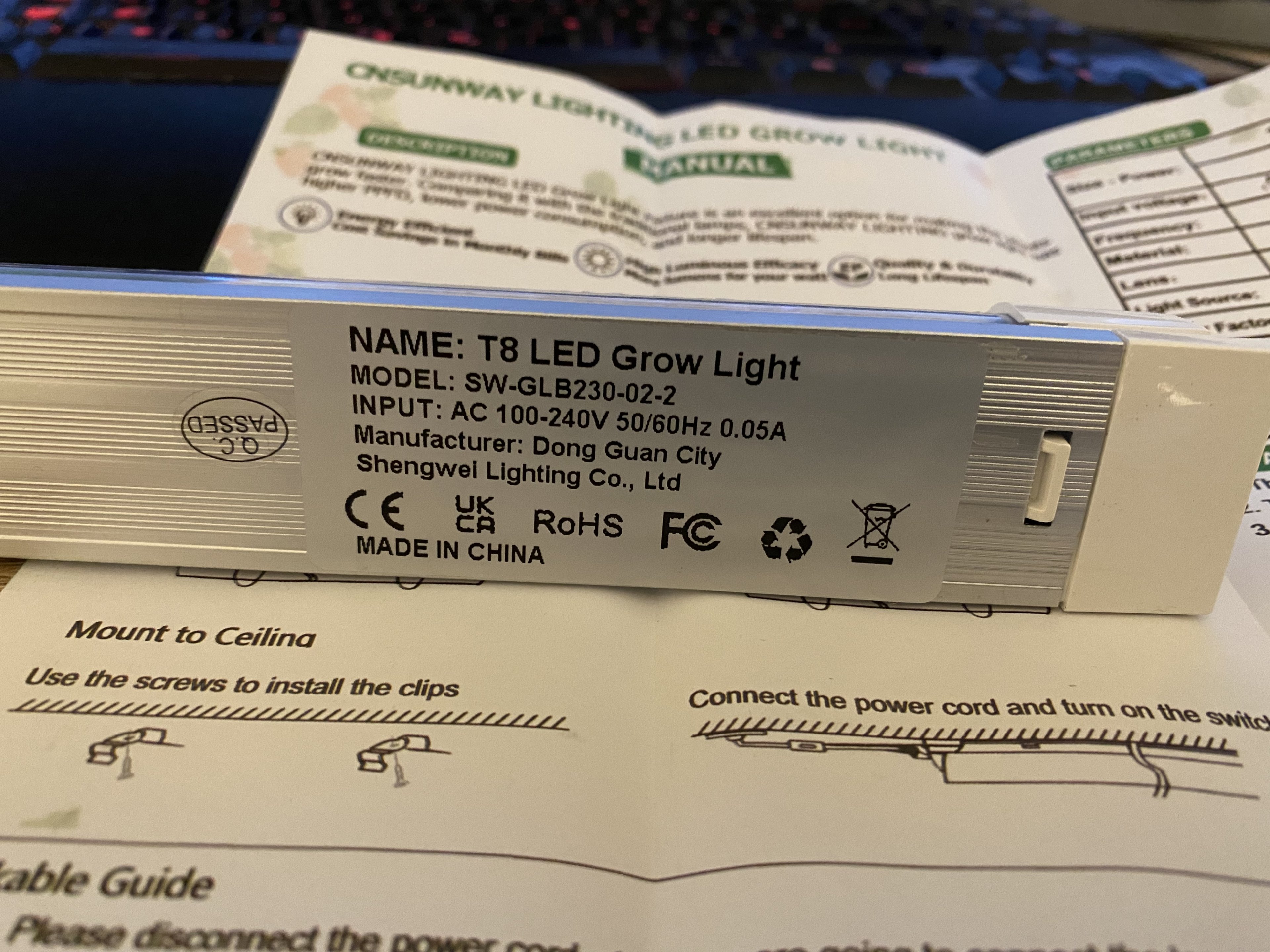

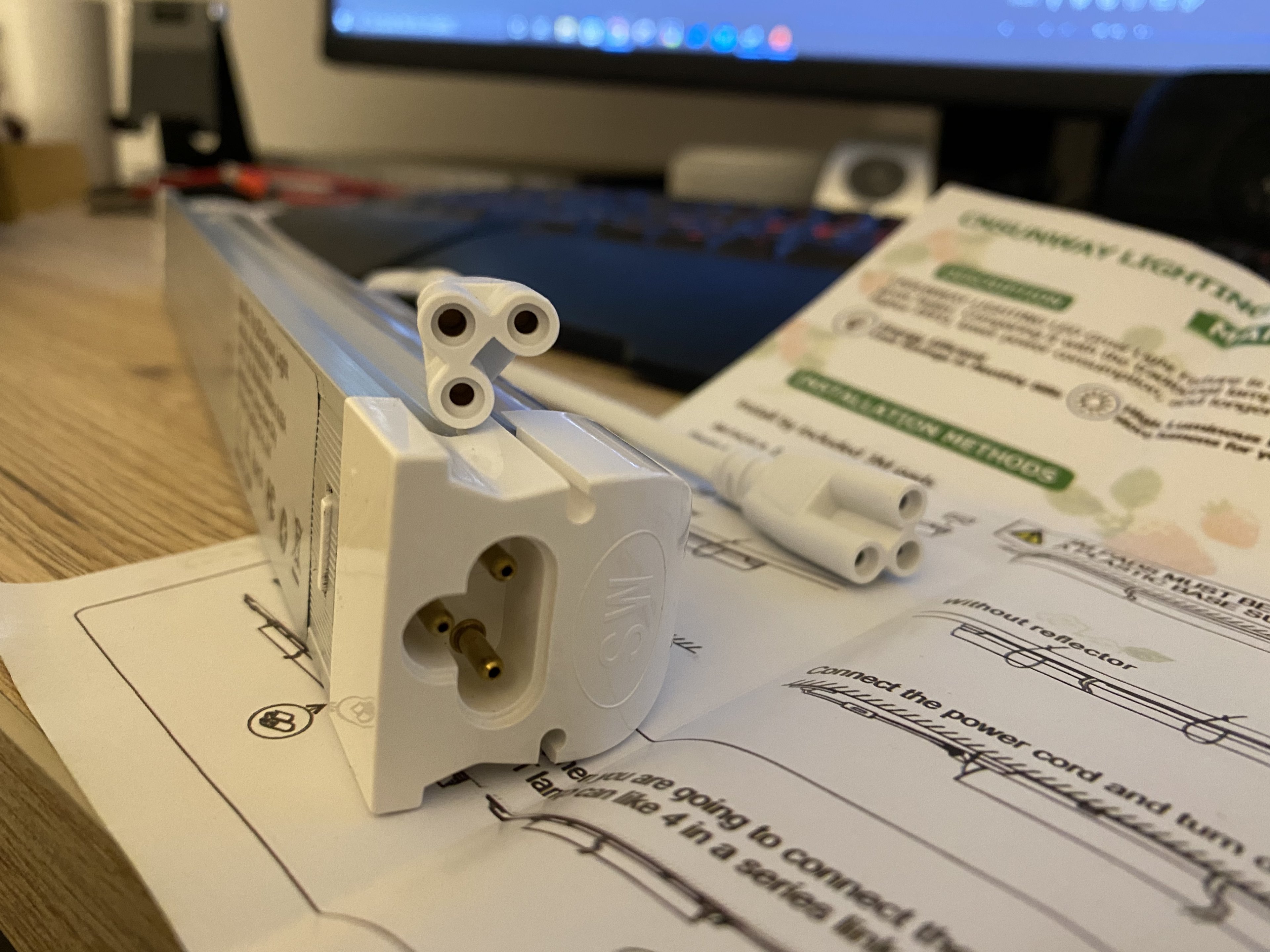

Da dort aber zwei LED dabei waren ich diese an verschiedenen Orten verwenden möchte, benötige ich ein zweites Netzteil (?) bzw. Stromkabel ?
Das ist ein ganz komischer Stecker anscheinend nennt sich das "T8".
Ich habe nun gesehen, es gibt T8 Stecker die man direkt in die Steckdose stecken kann.
Hier z.B.
Kann ich das einfach in die Lampe stecken und dann ist die an ?
Ich hab nahezu keine Ahnung von dem ganzen Elektro Kram und habe Schiss dass dann alles explodiert weil da ja nichts dazwischen ist was die Spannung runter regelt oder ?
