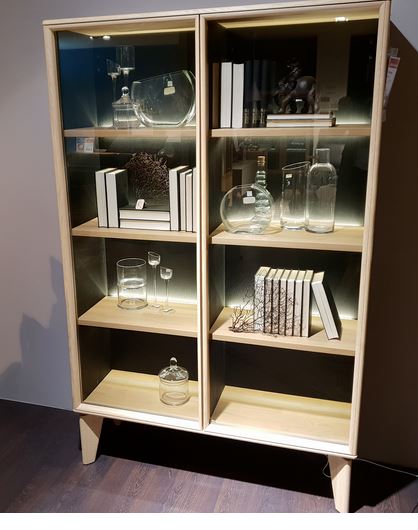

Liebes Forum,
ich bin so unfassbar lost und hoffe, dass mir hier einige helfen mögen/können.
Ich habe eine baugleiche Vitrine zu Hause wie auf dem Foto zu sehen und möchte selbstständig gerne LED Stripes in warmweißen Licht nachrüsten. Das ganze sollte dimmbar sein.
Mir reicht ansonsten Schalter ein--> alle an.
Schalter aus --> alle aus.

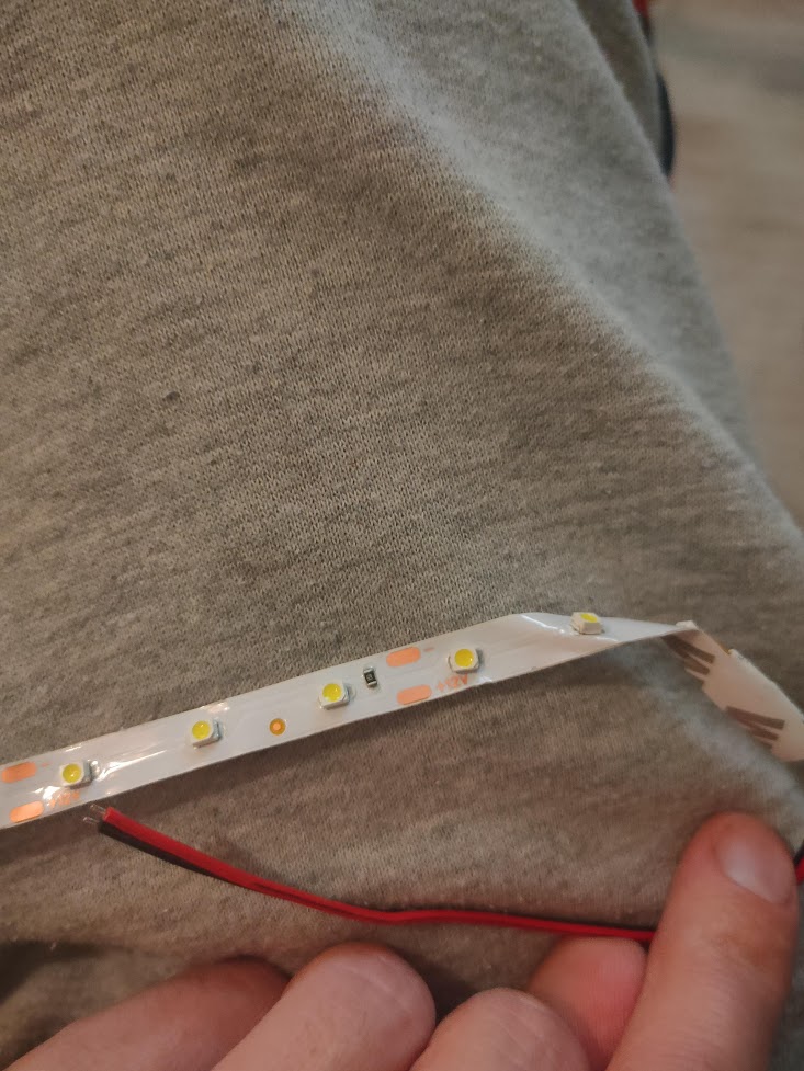

So, ich habe hier noch von annodazumal 2x 5 Meter Stripes, die 2-Polig 12v sind. Ich nehme an, es handet sich um warmweiße LED Stripes, die ich nutzen könnte.
Die Virtrine ist ab Werk für LED´s ausgestattet, ich kann die also einfach an die Vorrichtung bei den Regalböden befestigen. 6x LED Stripes zusammenschneiden und dahin kleben bekomme ich noch hin...
Aber ich bin überfordert damit, einen bezahlbaren Dimmer, ein Netzteil, ggf. Verlängerungskabel und einen 6fach Splitter zu finden.
Eine freie Steckdose befindet sich 8 cm von der Vitrine entfernt. dann sind jeweils zugangslöcher zu jedem der 6 Regalböden vorhanden, durchdie ich quasi mit einem Kabel gehen müsste, dass dann in den part des LED Stripes mündet.
Doof ist, dass die Löcher bei der linken Tür in der Mitte sitzen, während sie rechts auch ganz rechts der Tür (natürlich bei der Rückwand) sind, sodass ich da auf jeder Etage nochmal weg zurücklegen muss...
Was benötige ich also alles und wo bestelle ich bestenfalls, damit ich alle 6 Regalböden mit den LED Stripes bekleben und anschließen kann, und wie ziehe ich das am besten auf?
