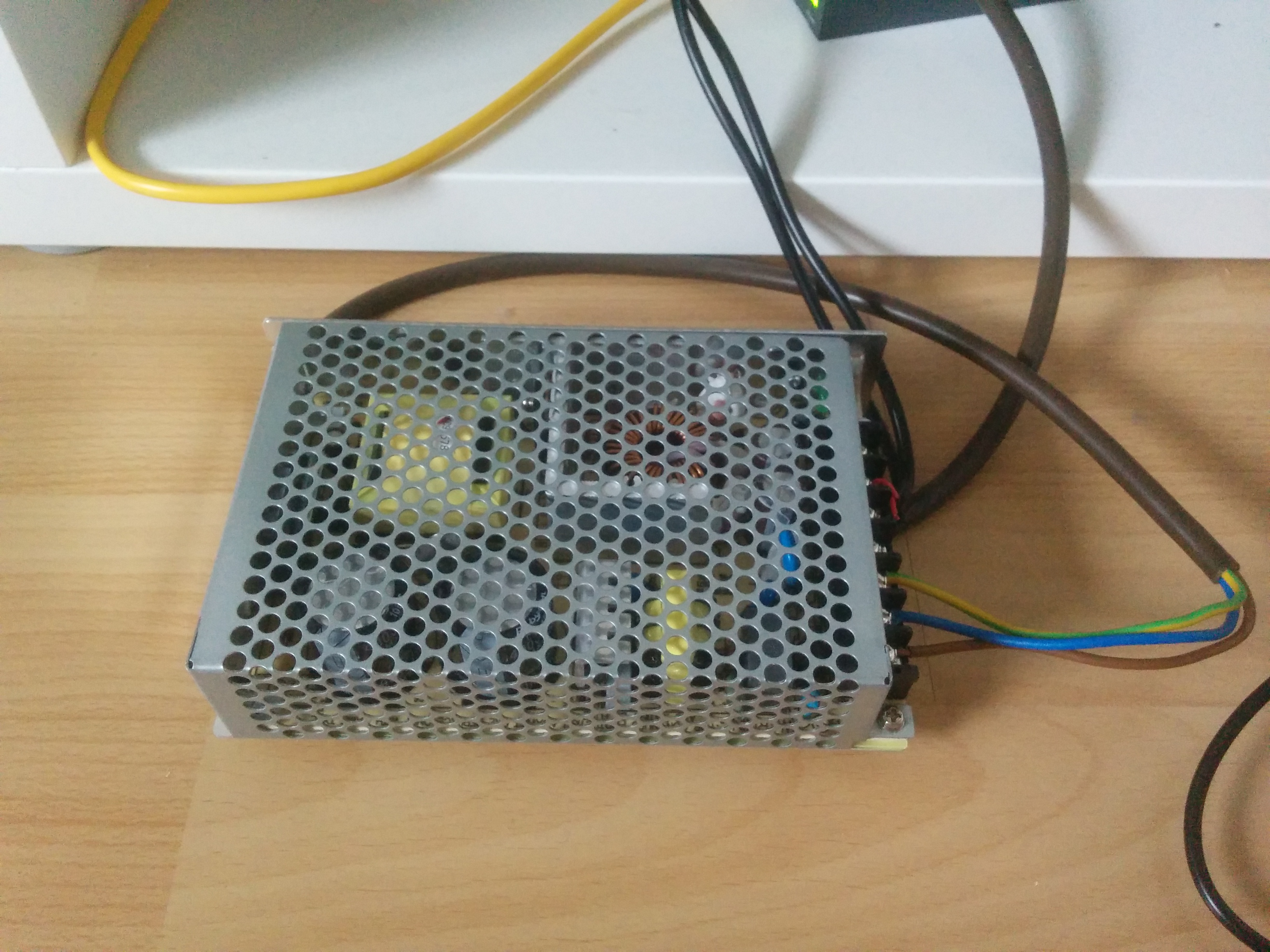

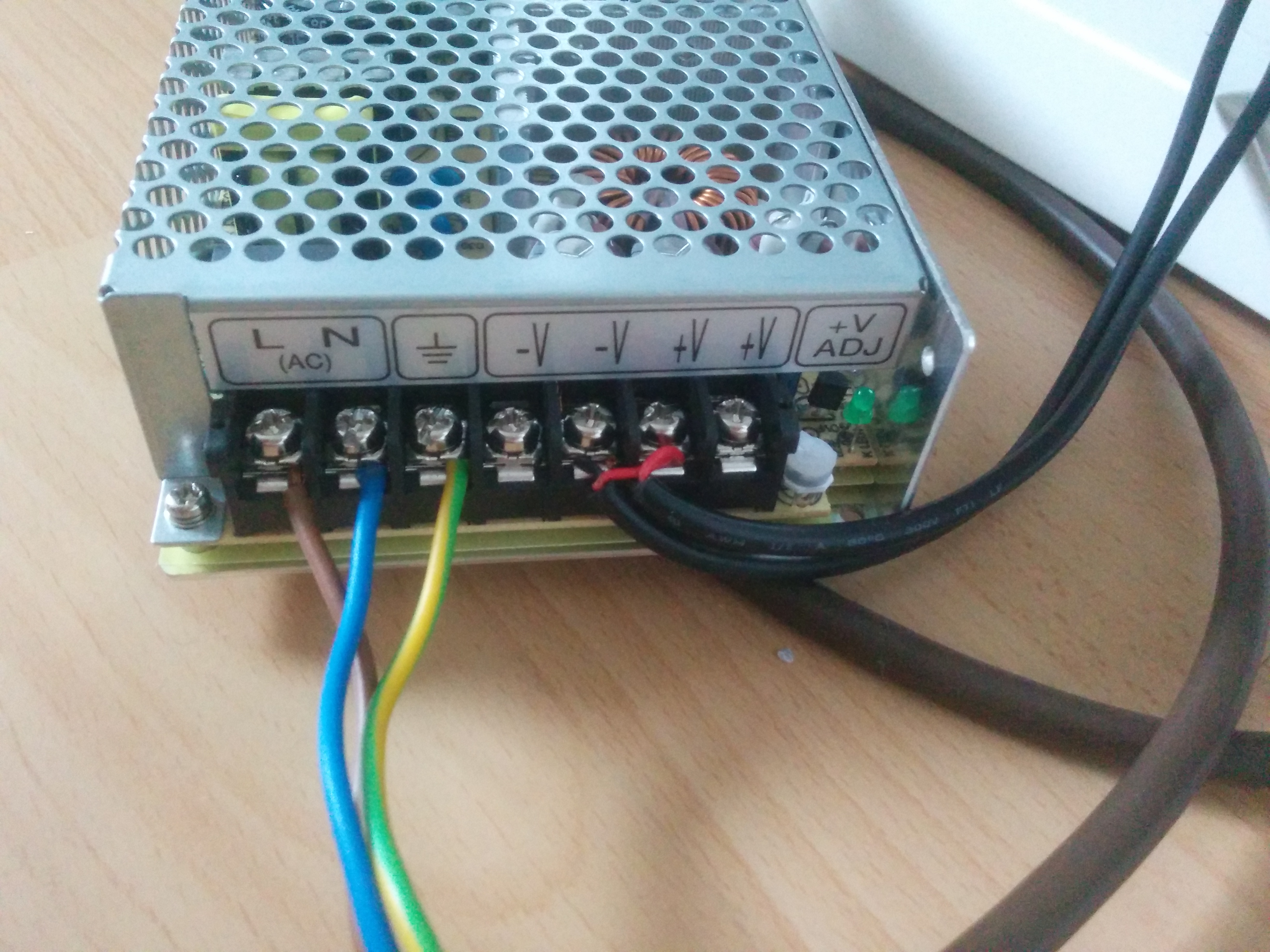

Moin moin,
Samstag kam mein neues Netzteil an.
https://www.reichelt.de/Schaltnetzt...TICLE=137107&GROUPID=4959&artnr=SNT+RS+100+12
Qualität war auf den ersten Blick schon mal nicht schlecht.
Angeschlossen, lief!
Bisher keine "Schwankungen" wahrzunehmen.
