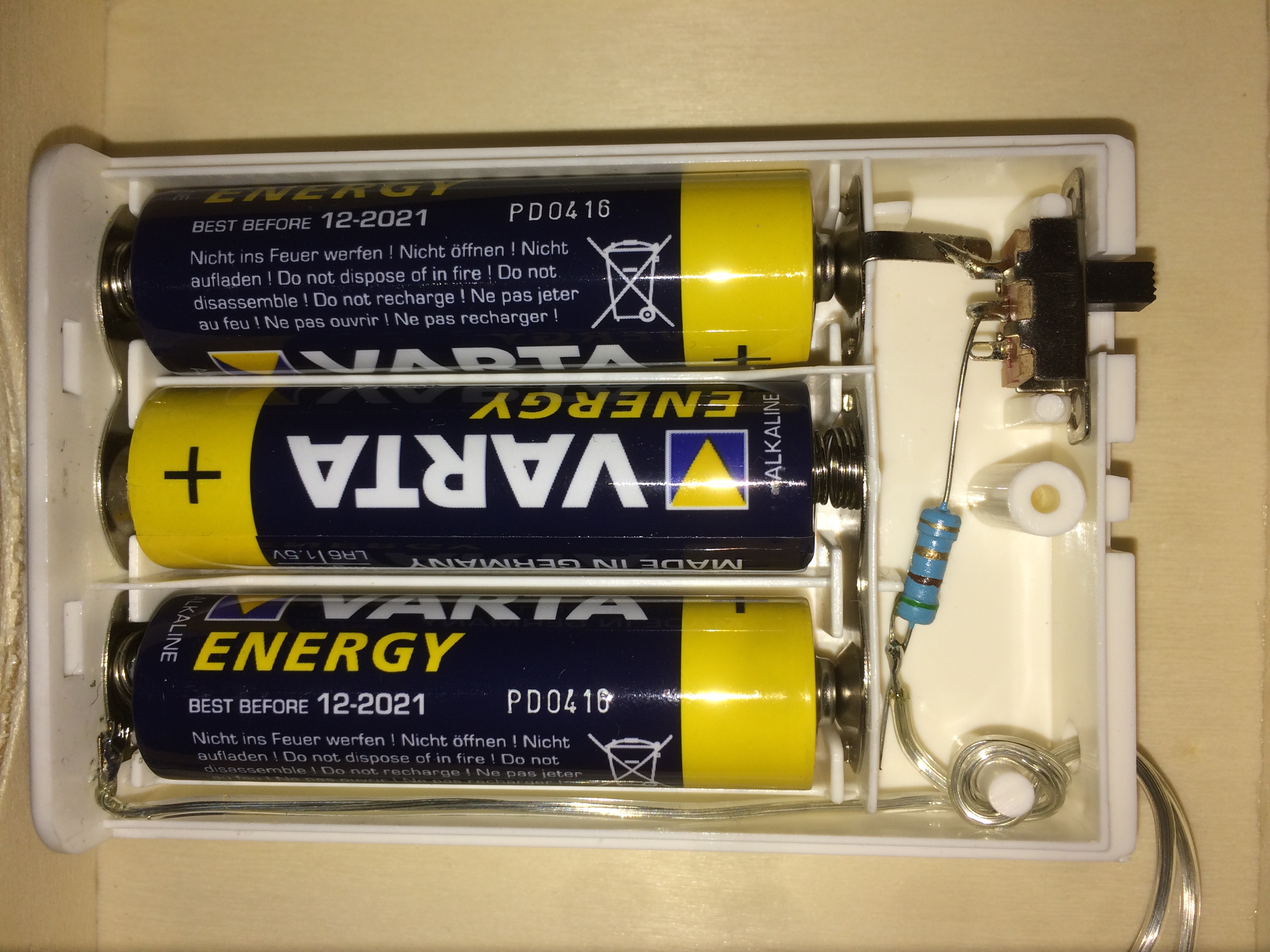

Meine Tochter hat von der Oma eine kleine Laterne bekommen mit einer LED Lichterkette die von 3 AA Batterien betrieben wird. Jetzt muss die Laterne jeden Abend an sein, sonst kann meine Tochter nicht schlafen :) Also habe ich mich entschieden die Batterien durch einen Trafo zu tauschen, da ich aber absoluter Laie bei Elektronik bin frage ich also euch.
Dass ich 4,5v brauche habe ich mir inzwischen selbst zusammengereimt, aber welche Stromstärke ich brauche kann ich nicht enträtseln. Ich habe mal ein Foto gemacht:
Ich hoffe ihr könnt mir helfen, vielen Dank :)
Grüße
Jonny
Edit: Ich habe mal etwas gegoogelt:
Widerstand laut:
http://www.elektronik-kompendium.de/sites/bau/1109051.htm
5 Ohm? Stimmt das?
Dann laut dieser Seite:
http://www.schule-bw.de/unterricht/faecher/physik/online_material/e_lehre_1/ohm/formeln.htm
Die Stromstärke berechnet mit 4,5v und 5Ohm, komme ich auf 0.9A. Stimmt das?
Würde also heißen ich brauch ein 1A Trafo mit 4.5v?
