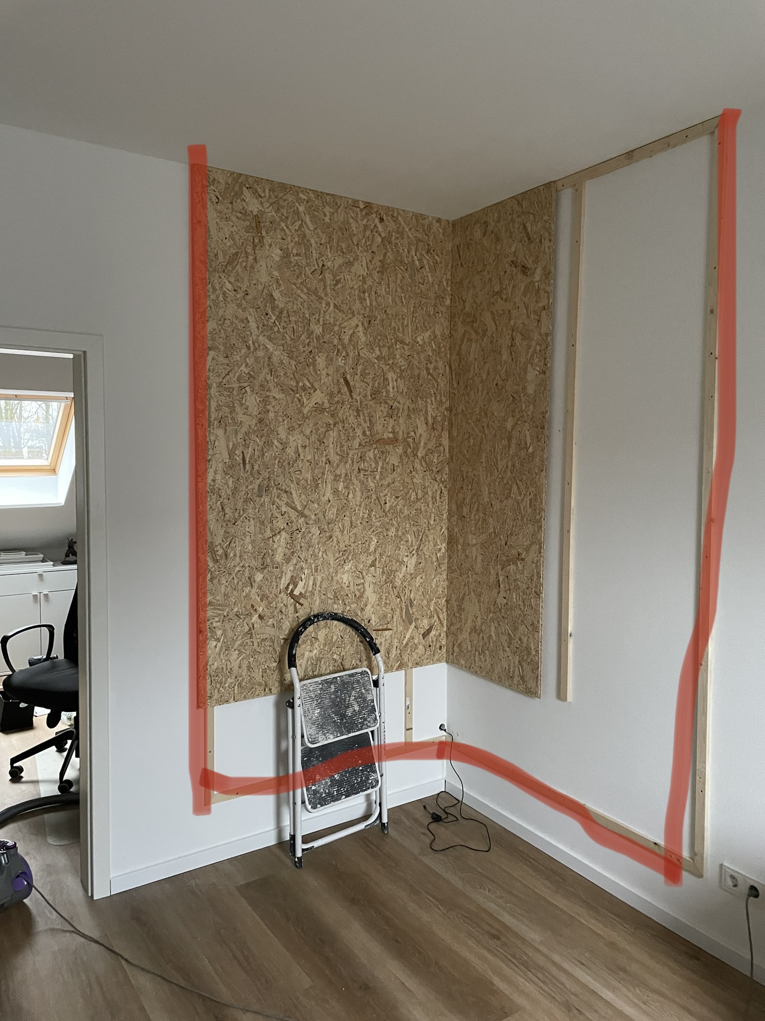

Guten Abend zusammen,
bin gerade an einer Kork Dart Ecke am bauen. Meine bessere Hälfe wünscht sich eine eine Indirekte Beleuchtung an der Wand.
Leider bin ich nicht so auf dem Laufenden- wir haben Philips Hue im Haus und würden das gerne aufgreifen oder mir Alexa steuern.
Es sind etwa 8,6m und in der Mitte habe ich ein Durchgangsloch für die Dartbeleuchtung von hier aus möchte gerne die LED Stripes versorgen..
Vielleicht könnt ihr was empfehlen ?

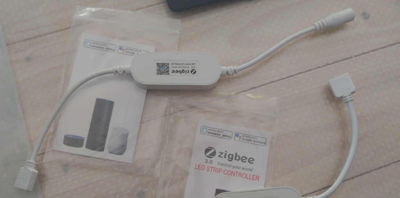

Bestell dir solch einen Zigbee LED controller (ca. 10€) und generische RGB-LED strip (oder RGBW).
8m mit einem Controller gehen, aber da wirst du einen tierischen Spannungsabfall haben und einen Farbunterschied vom Anfang zum Ende. Entweder mehrere Controller, würde max 3m am Stück machen, oder ein Controller und zwischendrin nochmal alle 2m zusätzlich Spannung einspießen.
