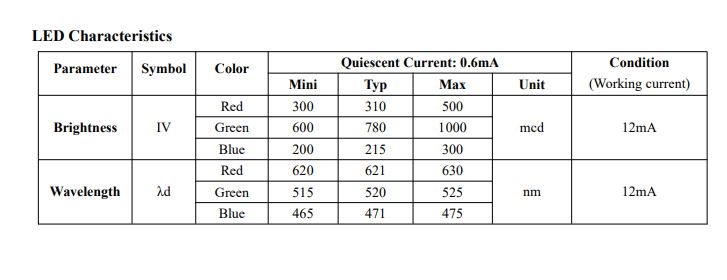

Die Teile sind die 0815 adressierbaren LEDs.
Hier mal aus dem WS2812B Datenblatt:
PWM läuft bei denen mit 600 Hz.
Anstelle von 2x2m kannst du auch 1x4m ansteuern. Heller sind meistens WS2801 basierte LED strips.
