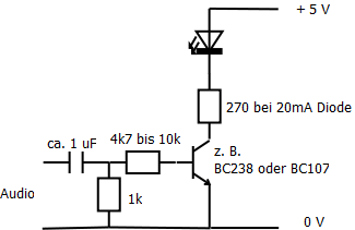

Tja, wenn Du den Audio Ausgang schon erwähnst. Den kannst Du natürlich am einfachsten benutzen, indem Du einen Ton ausgibst, die Spannung über einen kleinen Transistor und einer externen Spannungsquelle (USB?) verstärkst, und die LED damit betreibst. Die geht dann zwar dann und aus, aber ab 50 Hz merkst Du das nicht mehr.

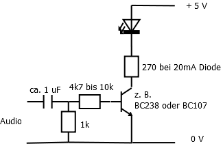

Hab mir mal Mühe gegeben:
Eventuell erst einmal ohne Kondensator probieren. Das Signal vom PC sollte bereits gleichspannungsfrei sein. Leider weiß ich nicht ganz genau, wie das Audiosignal aussieht (sollten so bis 2V sein). Deswegen erst mal mit einem "leisen" Signal beginnen. Im Zweifel den 4k7 Widerstand erhöhen.

Zuletzt bearbeitet: (2te Datei angehangen, Transparenz wird wohl nicht so toll unterstützt)
wow, das ist einfach nur klasse!
vielen dank an euch beide, habt mir sehr geholfen :-)
