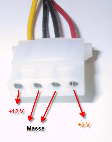

Der Molex funktioniert auf jeden Fall, wenn ich den nicht anschließe, so funktioniert auf vorne der Lüfter nicht mehr. Das ist beides an einem Strang. Der Molex besteht aus einem roten sowie Schwarzen Kabel, 5V sowie Masse:
http://3.bp.blogspot.com/_y8edh2b2UqY/TKuvq3-WP1I/AAAAAAAAALI/GNVcUrj3ICA/s1600/MolexAlt.jpg (die beiden rechten sind nur dran)

Das Kabel zeigt keine Schäden, ansonsten wäre der Lüfter an der Front ebenfalls defekt. Der Molex-Anschluß hat 2 Anschlussseiten, also einmal zum reinstecken und es kann auf der anderen Seite noch ein Molex angeschlossen werden. Wenn ich den 'defekten' Molex erst anschließe und dann den Molex vom Seitenlüfter am anderen Molex anschließe, funktioniert der Seitenlüfter immer noch. Von daher ist der Molex wohl in Ordnung und der Fehler liegt wohl irgendwo in der Front.

Der eine Strang (Lüfter sowie Molex) wurde an einem Adapter angeschlossen, wo ein Molex angeschlossen werden kann sowie ein Lüfter. Den Adapter dann einfach am Netzteil anschließen ... Hatte vorher beides an einen anderen Anschluss, nun halt über einen. Total simple, aber meine Gedanken sind mysteriös und komplex.. :)
