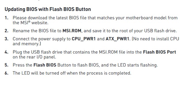

Siehe Handbuch zum Board, Updating BIOS with Flash BIOS Button:

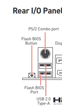

Musst halt die CPU und RAM noch mal ausbauen und die runter geladene zip Datei entpacken und dann die Datei in dem Ordner umbenennen und auf nen USB stick kopieren

Also ich habe den Knopf gedrückt, jetzt blinkt die LED. Anschließend den pc angemacht (LED blinkt noch).
Und jetzt wird das Update automatisch durchgeführt? (Ich warte jetzt einfach mal bis die led aufhört zu blinken, dann ist das Update laut Anleitung durch).
aktuell ist der Bildschirm noch schwarz
Esko1802 schrieb:
In der Anleitung steht ja, dass man es nicht benötigt,
in der Anleitung steht, das du nur das Board mit den 20+4 Poligen ATX Stromstecker und mit dem 4+4Pin CPU Stromstecker verbinden sollst, alles andere abstecken oder ausbauen, darunter zählt auch CPU und RAM
Lesen kannst du aber, steht doch genau in der Anleitung, was du machen sollt, da steht nicht, das du den PC starten sollst.
Nein da steht nichts von einschalten. Im Soft-Off Zustand lassen bis das Blinken aufhört.
Okay, also ich habe jetzt alles ausgebaut bzw. abgesteckt.
Lediglich der 20+4 und 4+4 Stecker sind noch im mainboard.
Stick reingesteckt, Flash bios Button gedrückt und jetzt warte ich bis das blinken aufhört.
Ich danke euch schon mal und hoffe, dass es jetzt klappt. Ich werde in kürze Rückmeldung geben.
Gebe ich Mal an dich zurück @bisy, mit dem "lesen können" :
" No need to Install CPU and Memory"
Bedeutet: Es ist NICHT NOTWENDIG, Prozessor und RAM einzubauen.
Das bedeutet NICHT: CPU und RAM müssen ausgebaut sein/werden.
CPU und RAM können definitiv drin bleiben. Ist übrigens das gleiche wie bei Qflash+ von Gigabyte.
Btw zur Power-On Taste:
Diese sorgt dafür, dass ein ordentlicher Boot durchgeführt wird, mit POST Initialisierung - diese funktioniert aber nicht, da das UEFI die CPU nicht kennt.
Wenn man einen Stick einsteckt, und dann die Flash-Taste drückt, wird die POST Initialisierung NICHT gestartet, sondern ein separater Controller übernimmt den Flash-Vorgang vom USB-Stick auf den Flashspeicher.
(Da dieser Controller (ähnlich zu einem
Atmega/Arduino) seinen eigenen Prozessor samt RAM hat, ist es egal, ob AMD-CPU und/oder DDR4-RAM verbaut sind - diese könnten in diesem Modus eh nicht angesprochen werden)
Asche auf mein Haupt 🙈 , ja du hast recht, ich habe mich da wirklich verlesen

Kurzer Zwischenstand:
Die LED blinkt immernoch, also jetzt seit ca. 1,5 Stunden.
Ist es üblich, dass es so lange dauert?
nein, das sollte nicht länger als 5 Minuten dauern.
du hast aber auch die Datei aus dem Ordner umbenannt und einzeln auf den stick kopiert?
Ansonsten auch mal ein anderen Stick testen
Okay, ich probiere mal einen anderen Stick
So, mit dem zweiten Stick hat es geklappt.
