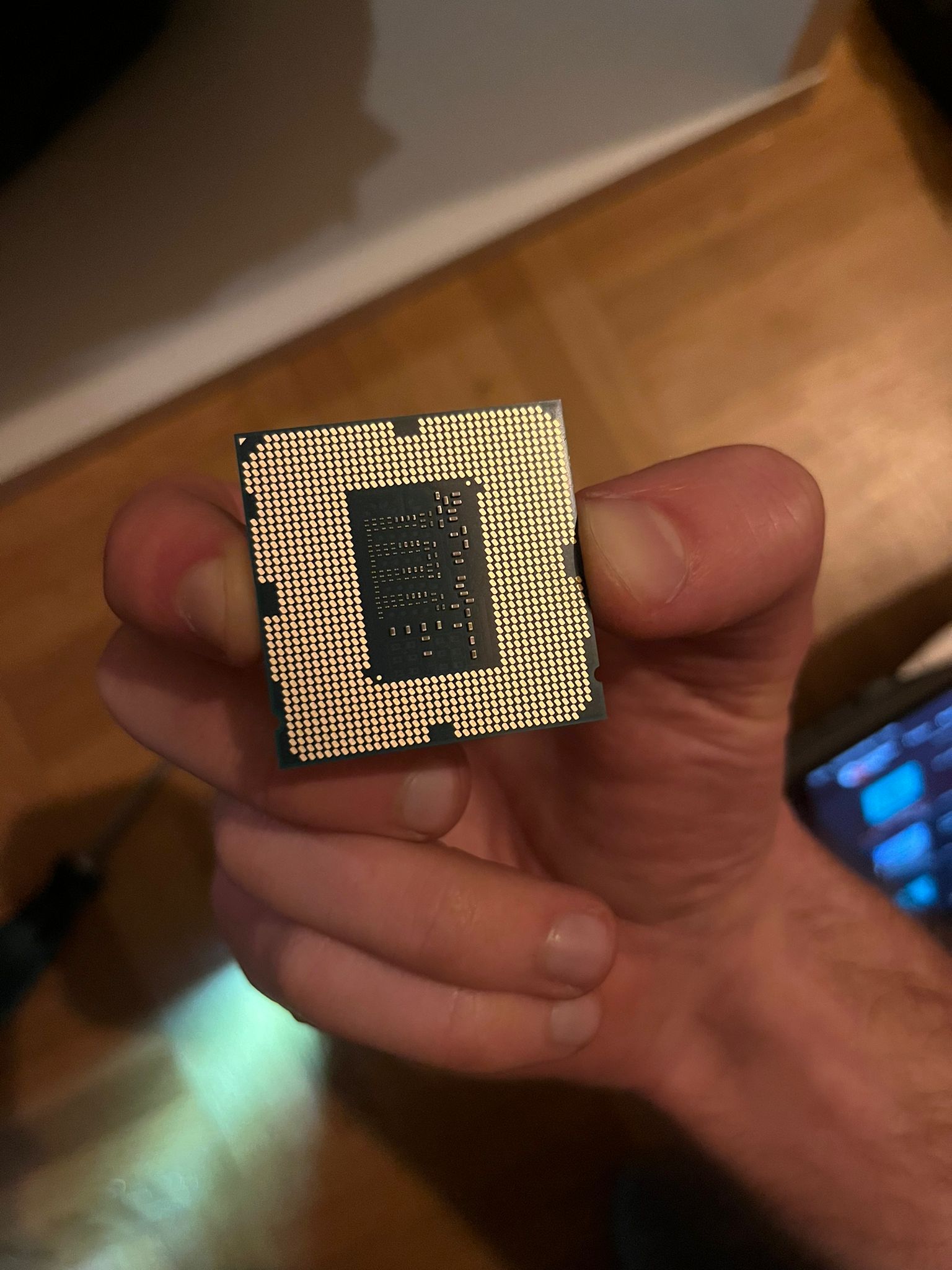

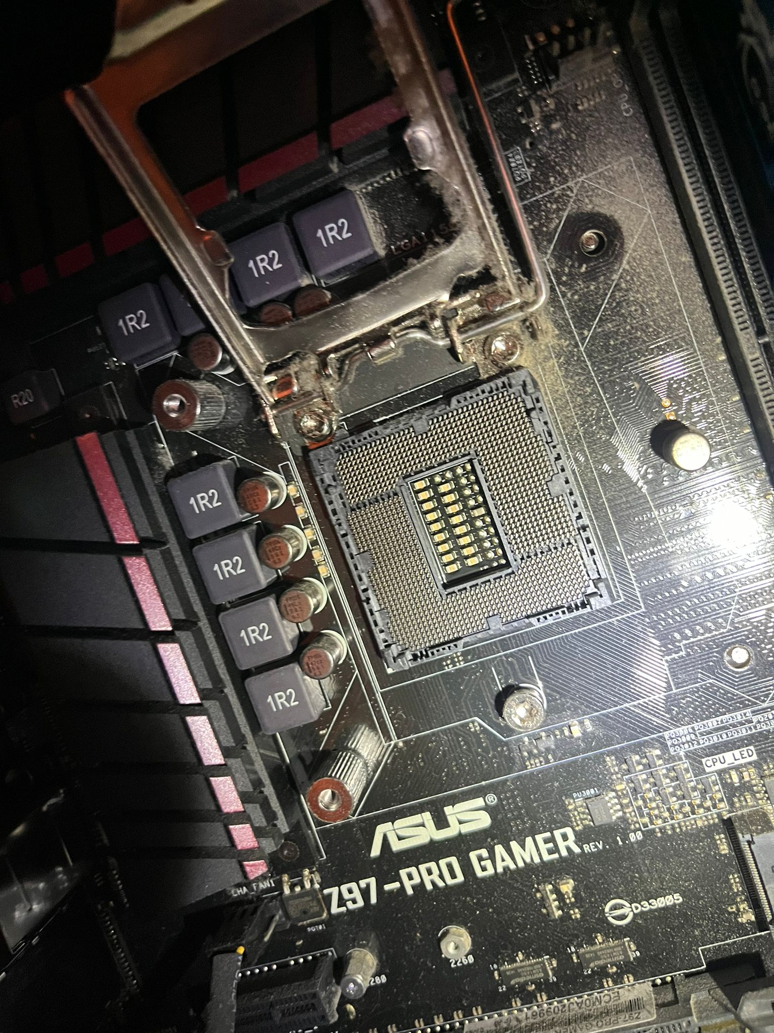

Von einem Tag auf den anderen stellt der PC keine Verbindung mehr zum Monitor her. Monitor bleibt aus. Tastatur und Maus bleiben unbeleuchtet. PC fährt "normal" hoch. Also macht Geräusche und leuchtet. Mehr nicht. DRAM LED leuchtet.
Ich habe sämtliche Kombinationen der Riegel (2x2 1x) probiert. Jeweils immer in dem zweiten Slot von links (von CPU) wenn ich nur einen Riegel benutzt habe. Ich habe einmal den Kühler ausgebaut und mir die CPU + Sockel angesehen (Bilder hängen an). Diese dann wieder eingebaut. Danach verhält sich der PC anders: Jetzt leuchtet bei (jeglicher) RAM-Kombination immer erst kurz die CPU Led. Diese geht dann nach 1 Sekunde aus (einmal erst nach 10Sek) und dann geht die DRAM LED an und bleibt an.

3/4 aller Pins im CPU-Sockel sind Kontakte für das RAM.
Wenn Du dort Pins verbogen oder sie einfach keinen Kontakt haben wäre es möglich.
Eher unwahrscheinlich. Es könnte natürlich auch der Speichercontroller der CPU aufgegeben haben, aber sowas hab ich auch erst ein mal gesehen, und da war auch nur einer der zwei Kanäle defekt.

ich habe meine CPU jetzt bei einem Freund eingesetzt. Der hat das MSI Z97 Gamer 5 und die selbe CPU wie ich. Rechner geht an auch da bleibt der Bildschirm aus und die Error LED zeigt „23“ an. Die CPU muss also kaputt sein.. der RAM geht ohne Probleme. Was würdet ihr an meiner Stelle machen? Gebrauchte CPU bei Ebay für den 1150 Sockel kaufen? (Risiko das Maiinboard auch defekt und umsonst Geld ausgegeben)
