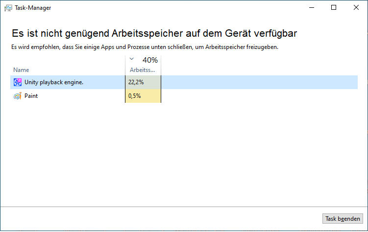

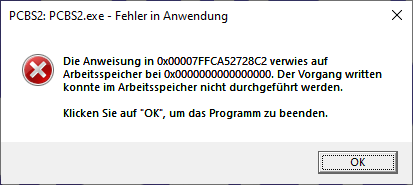

Hallo, ich habe bei meinem System (Ryzen 3600 auf ASrock A520M-HDV, und einem Cooler Master MWE 750W von 32GB Crucial 3200er auf 16GB Aegis 3200 gedowngradet.
Nun läuft das Spiel PCBS2 nicht mehr. Ich bekomme beim Start, beim Laden des SPielstandes oder kurz nach dem Start des Spielstandes Fehlermeldungen betreffend RAM (zu geringen Arbeitsspeicher), obwohl das Spiel mit 16GB eigentlich gut bedient sein sollte. (Fehlermeldungen angehängt). Es waren lt Anzeige im Taskmanager auch nur 40% der vorhandenen RAM ausgenutzt.

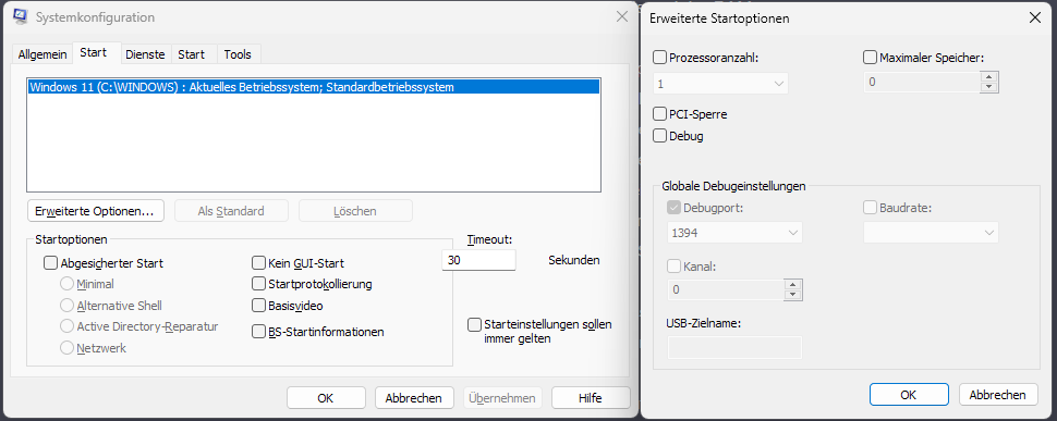

Edit: Hast du vielleicht mal bei msconfig herumgespielt? Wenn ja, schau mal im Screenshot oben rechts ob du dort Maximalen Speicher drin hast.
