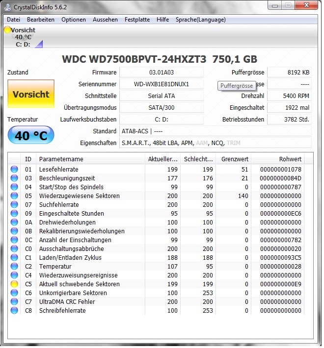

Anbei noch der Screen von CrystalDiskInfo:
Die hat 233 schwebende Sektoren (Rohwert von C5) und das ist nicht mehr so ganz wenig, aber auch nicht extrem viel. Beobachte den Wert und wenn der massiv ansteigt, dann ist ein baldiger Ausfall sehr wahrscheinlich. Einen Garantieanspruch hast Du bei so einem Schaden nicht, aber Du kannst die HDD vermutlich auch selbst tauschen. Es gibt aber auch Notebooks, wo man dafür das Mainboard komplett ausbauen musst. Ich habe sowas mal bei einem Dell gesehen.
Schwebende Sektoren sind übrigens Sektoren, die nicht mehr ordentlich gelesen werden können, wo also die Fehler nicht mehr durch die Fehlerkorrektur behoben werden können. Der Controller versucht es dann i.d.R. mehrfach und deshalb dauert es dann eben eine Weile. Diese Schwebenden Sektoren werden beim erneuten Beschreiben i.d.R. geprüft und verschwinden dann oder werden eben durch Reservesektoren ersetzt, was dann im Rohwert des Attributes 05 erscheinen sollte.
